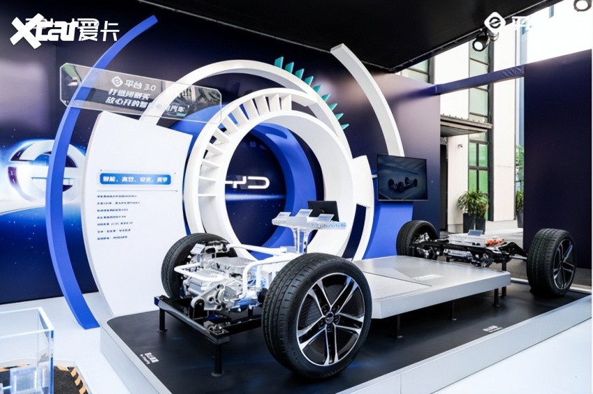

比亚迪作为国内新能源汽车行业的“领导者”,对于新能源汽车领域可谓是影响巨大的,从去年e平台3.0发布至今,已经过去了一年左右,在这一年中,得益于比亚迪e平台3.0,比亚迪在新能源汽车领域中的黑科技更具拓展性,再加上“刀片电池”,可以说比亚迪e平台的出现,彻底革新了整个新能源行业的发展。
2022年,比亚迪又发布新技术了,得益于e平台3.0的架构,比亚迪推出了自己的电池车身一体化技术——CTB技术,让e平台3.0得以改变,同时在安全性、操控性、舒适性等方面全面升级。据悉,这项技术的设计灵感来自蜂窝,因为在电动汽车的长期实践中,蜂窝状结构不仅可以节约大量的材料,同时也可以减轻质量,提升结构强度,所以比亚迪CTB技术将电池和机身一起合二为一,达成电池机身一体化,突破了电池安全,减少了电池设计对车辆其他性能的影响,打破性能开发跷跷板,大幅拓展了电动车的各项能力。

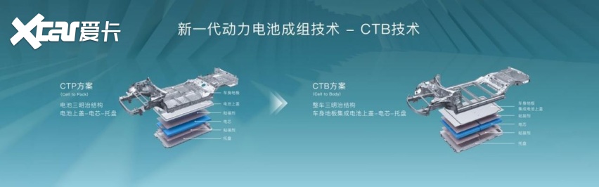

说起CTB技术,就不得不提起CTP技术。在过去,电池包就是由电芯组成模组,再由模组形成电池包,这样的方法不仅让电池的内部空间利用率非常低,同时在体积比能量密度上也不能满足用户的需求,可以说这时候的电池包,不仅大而且功能效率也非常低。这时候CTP技术快速发展,它将电芯直接组成电池包,不仅提高了电池内部空间利用率,同时还提高了电池包体积比能量密度。
比亚迪CTB技术,便是将电池与车身一体化的技术,简单来说就是将电池上盖与车身地板合二为一,从原来CTP电池“夹心饼干”结构进化为整车“夹心饼干”结构,大有一种“一根筷子易折断,一把筷子折不断”的精神,这样的设计不仅省去了很多零部件,同时也增加了整车的安全性,算得上是对传统车身的一次颠覆了。

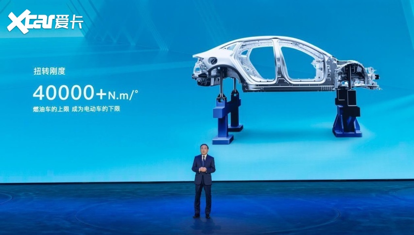

比亚迪CTB技术使刀片电池采用了蜂窝结构,因为蜂窝结构不仅可以节省大量的材料,同时还可以减轻质量,提升结构强度。值得一提的是,CTB电池包可以经受住50吨重卡的碾压,并且在测试过后,依然可以装载使用,同时它也经过了针刺实验,所以在安全性上,CTB电池包还是有所保障的。此外,CTB电池包还可以让车身的扭转刚度提升一倍,相比于之前燃油车16000-30000N•m/°的扭转刚度,搭载该项技术的车型扭转刚度可以超过40000N•m,可以说这项技术打破了性能开发的跷跷板,让燃油车的上限,成为电动车的下限。
