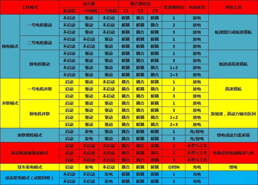

小编在这里按照原厂PPT画了一张结构草图,不是很标准,这套系统大致的工作逻辑是这样的:离合器C1控制发动机是否介入整个系统,而与发动机同轴相连的就是P2电机。P2.5电机为平行布置,通过一套减速齿轮传导部件,两台电机使用一套高度集成的电机控制器操纵。离合器C2负责切换1档与3档的动力,离合器C3负责2档。
三档双离合变速器的结构与原理与传统的双离合差不多,整套系统通过同步器进行换挡。在电脑的控制下,这套系统需要根据驾驶员的操作进行档位与动力源的切换。
比如低速纯电模式下,可以依靠P2电机进行驱动,离合器C1解耦,发动机不参与工作,电动机通过离合器C2与C3进行档位选择。当动力需求加大时,则需要将动力切换为功率更大的P2.5电机,通过电机输入轴输出动力,可选档位为1、3档。当然了,双电机纯电也是支持的,两台电机并联工作,档位选择也更加丰富,两台电机可选择相同或不同的档位,实现1档,3档,1 2档,3 4档四种组合。
而在发动机介入的模式中,也是与前面纯电的模式类似,只是离合器C1耦合,将发动机动力加入做功,发动机可以与电机形成串联或并联的工作形式,也可以直接驱动车辆,这就有的说了,毕竟一共有九种模式呢,感兴趣的朋友可以搜索一下前段时间奇瑞工程师的直播回放,或者研究一下下方的图表,自行脑补一下工作原理。
