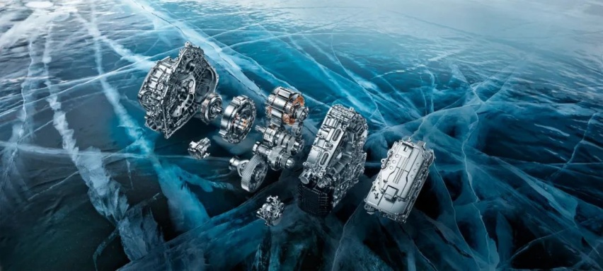

以瑞虎8 PLUS鲲鹏e+搭载的DHT混合动力系统为例,其由前双电机+后单电机+1.5T发动机组合而成,支持3个物理挡位,与之匹配的是3挡变速器,最大特点是拥有“3擎3挡9模11速”。

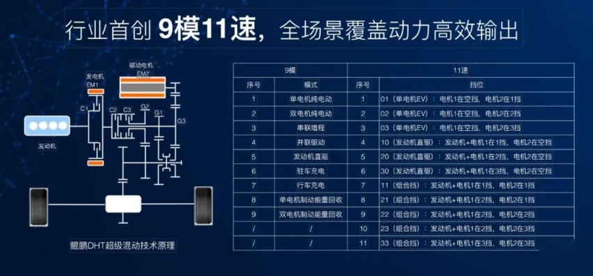

顾名思义,9模11速代表了9种工作模式和11个组合挡位,包括单电机纯电模式、双电机纯电模式、串联增程模式、发动机直驱模式、并联驱动模式、驻车充电模式、行车充电模式、单电机制动能量回收,以及双电机制动回收模式。
举例两个例子,在全速上坡、全油⻔加速、⾼速急加速时,系统处于并联驱动模式,此时动⼒电池给电机1和电机2供电,发动机同时也⼯作,协同电机1/电机2并联驱动⻋轮。而如果在⾼速⻓途⾏驶中,系统切换到发动机直驱模式,也就是动⼒电池、电机1、电机2均不⼯作,仅由发动机直接驱动⻋轮。

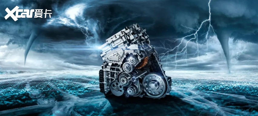

相较于市面上常见的两挡DHT,多出的第三个物理挡位可以更好地兼顾介于起步与高速续航工况间的挡位衔接,保证换挡的平顺性,同时起到优化中低速油耗的作用。依此,发动机还可根据实际道路情况在20km/h时就介入加速,而传统一挡和两挡DHT的介入时机通常在60km/h和40km/h。
账面数据上,在TSD双轴驱动的配合下,实现输入扭矩510Nm,四驱版本官方0-100km/h加速时间为4.9s,两驱版本官方加速成绩为7s。电池方面容量为19.27kWh,纯电续航100km(NEDC)。据工程师介绍,“100km”是结合用车场景、成本、重量的最优选择。
反映在能耗层面,鲲鹏DHT最高传动效率大于97.6%,NEDC工况电驱动平均效率超过90%,官方数据显示其满电油耗最低为1L/100km,亏电油耗5L/100km,相对主流的两挡DHT有小幅优势。但也正是因为第三个挡位的加入,使得传动结构变得更加复杂、成本更高,可靠性有待市场检验,而至于能否在该细分市场中获得一席之地,相信奇瑞鲲鹏DHT的创新力度已说明了一切。
