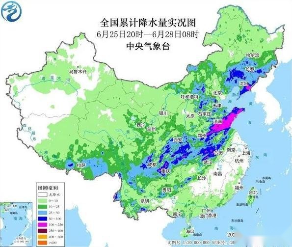

数据显示,山东成为本轮强降雨的中心,6月26日11时至28日06时,全省平均降雨量92.8毫米,折合水量145.7亿立方米,再形象一点,这相当于山东两天时间下了12141个大明湖!

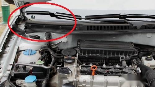

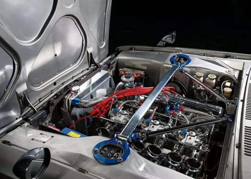

发动机舱虽然底部不是密封的,但内部构造过于复杂,部分死角的存水需要通过排水孔。

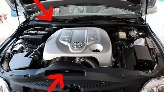

通常,发动机舱的排水孔在机舱后部,前挡风玻璃下沿的空调进风口处,这里经常会被树叶、污泥、灰尘等杂物堵塞。
这个位置距离车辆空调的进气口非常近,保持干净通畅十分有必要。
许多人在雨季来临前都习惯更换空调滤芯,部分更换过后空调还是有异味,其原因就是因为发动机舱排水孔堵塞,不妨打开机舱,自己动手检查下。

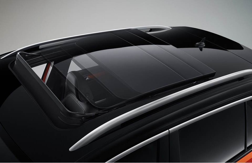

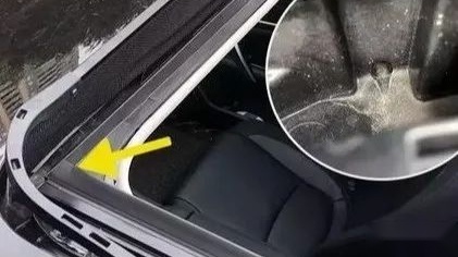

天窗排水孔是我们最熟悉,也是说的最多的一个,由于天窗的密封性备受关注,所以清理天窗排水孔许多车主早已是轻车熟路。
无论你是拥有单玻天窗还是豪华天幕,天窗一定要定期清洗并润滑,保证胶条未老化及排水孔畅通。
一般情况下,天窗有左右两个排水孔,两边的位置比较容易发现,可以用细长较硬的物件疏通,排干存水再用干毛巾把滑轨及各个缝隙擦干即可,还是很容易自己操作的。

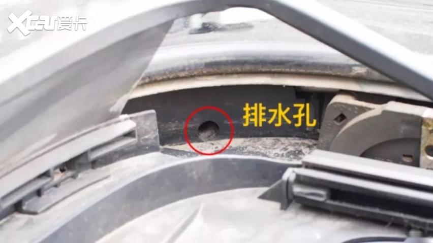

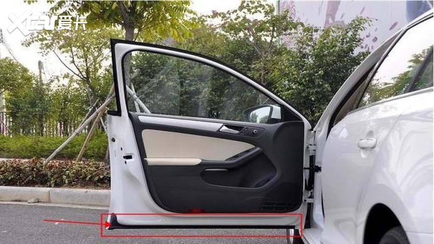

车门排水孔,是我们比较容易忽略的一个排水孔,长时间不清理不仅会引起堵塞,使车门积水,还会致使车门内因脏水长时间存留而受到腐蚀损坏。
通常,一个车门至少有两个排水孔,都设在底部,不同车门排水孔设计略有不同,有的为了美观会在密封条内,需要扒开胶条仔细查找,耐心很重要。

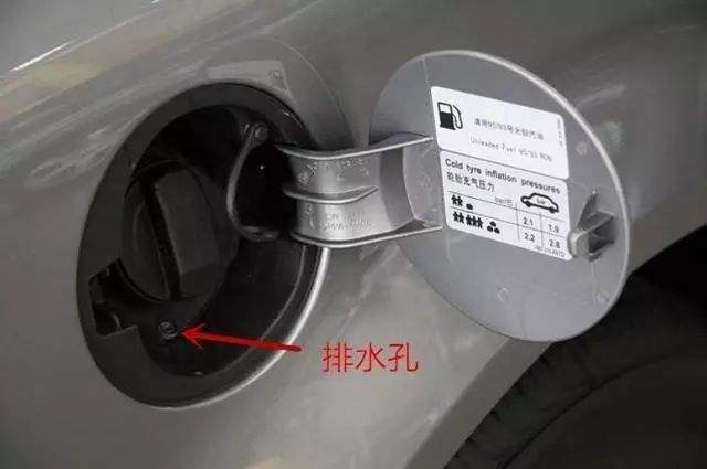

汽油可以说是车辆安全的重中之重,而汽油与外界勾通的阻隔就是内外两个油箱盖。油箱盖既然要开合就一定会存有缝隙,因此也需要排水孔。
如果油箱盖没有排水设施,那在下雨或洗车时油箱的遭遇可想而知。油箱盖的排水孔通常布置在油箱外盖内侧,不妨打开你的油箱盖仔细研究一番,保证其畅通的同时一定做到定期检查,不然会有安全隐患。

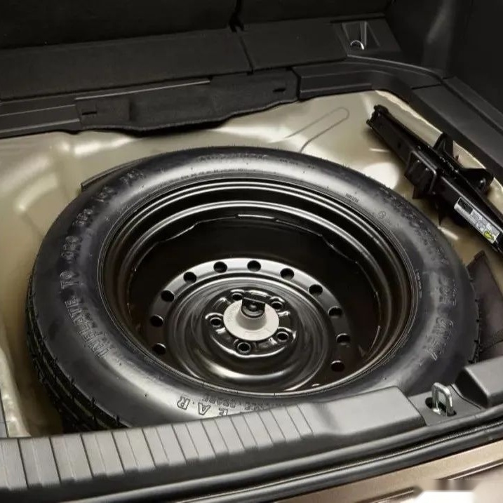

普通家用车的备胎会放在后备箱底部的凹槽内,为了保证备胎保持良好状态,此处也设有排水口。
如果不及时清理,时间久了备胎长期受潮会受损,且车底部不通风会增大异味,甚至发霉。
因此定期检查备胎及排水孔是必要的习惯,不仅可以应对突发情况,而且让车内死角保持干燥通畅。
