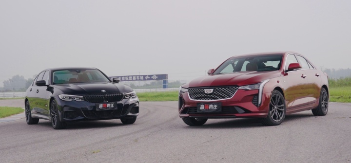

哈喽大家好,我是栗子。随着赛道日的盛行,我们都愿意拿自己的车,去赛道上玩一玩。有的人,追求人车交互,因此操控是他们更在意的。有的人,在意领奖台位置,所以速度是绝对的指标。那么问题来了——如果预算有限,操控和速度,你会怎么选?这次拿来两台车,凯迪拉克CT4和宝马330i,它们都是驾驶爱好者们很关注的后驱车型。
两台车有着非常相近的特性,均搭载纵置四缸2.0T发动机,采用后轮驱动。在动力部分,宝马330i有21马力、50牛·米的优势,但在售价部分,CT4要便宜10多万。为了公平起见,这次为两台车都换上了韩泰Ventus S1 evo²运动型轮胎。先和大家分享两台车驾驶感受的差异,再来一次圈速PK,看看哪台车是更适合你的。

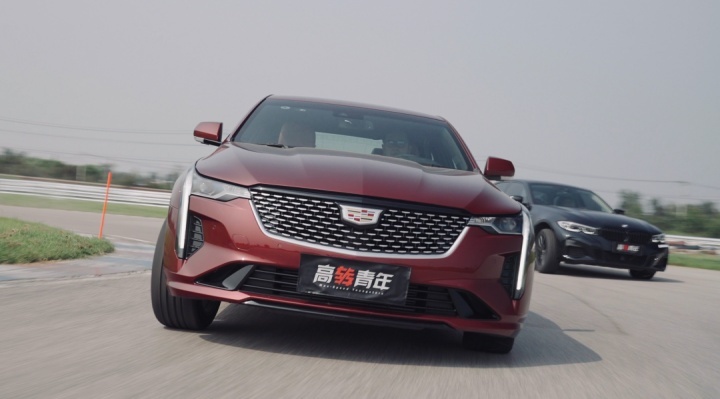

两台车都很熟悉了,但是是第一次同场对比,会很有趣。在售的2022款凯迪拉克CT4,相较于过去,最大的进步是变速箱程序的升级。在性能换档模式下,变速箱的响应和执行逻辑,都更有运动车的感觉,但在赛道激进驾驶下,还是会在重刹降档的过程中出现慢半拍的情况。
凯迪拉克想单挑宝马!能行吗?

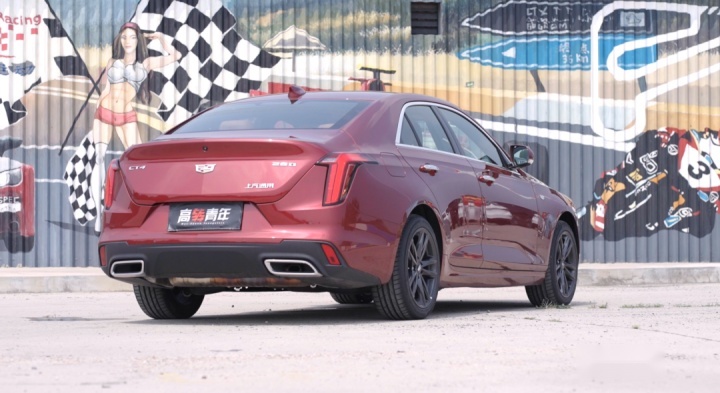

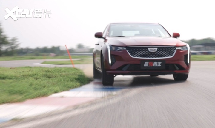

车身动态的表现,是凯迪拉克CT4自始至终给我带来好感的部分。悬挂虽然没有MRC这样的高科技成分,但机械弹簧和避震筒芯的配合,给了这台车一种干净利落的车身动态。日常驾驶,能反馈路面基本信息,路过烂路处理也比较干脆,没有多余的起伏。在赛道驾驶时,无论是单一弯道还是快速重心转移的组合弯,姿态都比较稳定,让驾驶者有信心且享受其中。在20-30万的价位,能够买到一台四门轿车可以标配这样表现的避震器,是非常值得的。
凯迪拉克想单挑宝马!能行吗?
整车调校偏转向不足一些,可以使用刹车来获取前轴抓地力,可以让CT4呈现出“轨道车”的感觉。车尾的动态不算非常积极,加上ESC和TC的标定相对保守,让CT4成为一台非常适合走线的车子,非常好上手。

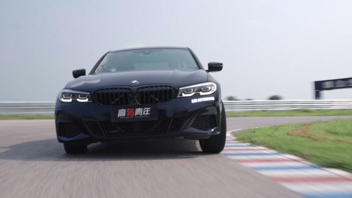

再看宝马330i,个性和CT4刚好相反。国产化的宝马3系,和海外版本不同,取消了后防倾杆、更换了避震器硬件、衬套的选择,完全都是舒适性的取向,做一台“家用的舒适豪华车”是新3系的工作,事实上,它也做到了。可惜,这离“驾驶者之车”的期待,就渐行渐远了。
凯迪拉克想单挑宝马!能行吗?

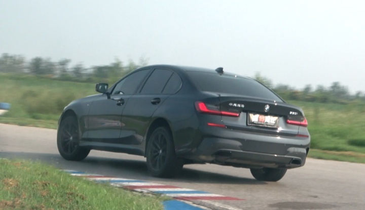

加速够快,马力和扭矩皆有优势的B48发动机,搭配ZF 8AT变速箱,动力储备够,变速箱效率高,这让330i成为了一台快车,就是字面意义的快。
但是一进入弯道,好感就逐渐消失了。过于追求舒适性的避震器,让330i在多数情况下,呈现弯中支撑不线性的感觉,驾驶者可以很明显的感受到车身的晃动。赛道驾驶避震器压到极限时,姿态是相对明确的,但去往极限的过程中,避震器的表现,非常“不运动”,像是被逼急了不知所措的家用车。
凯迪拉克想单挑宝马!能行吗?
所以在我看来,CT4是底盘强过动力,而330i是动力强过底盘。现在想玩后驱车的年轻人越来越多,而价格亲民的选择却只有那么多。CT4用30万以内落地的价格,给了大家一个不错的选择。
