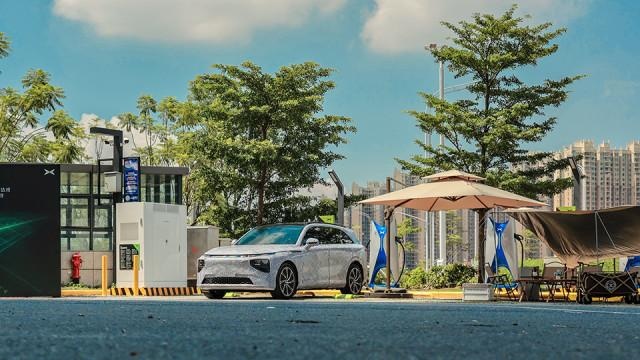

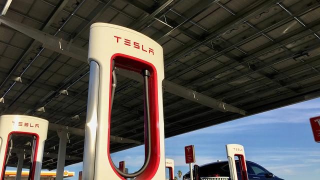

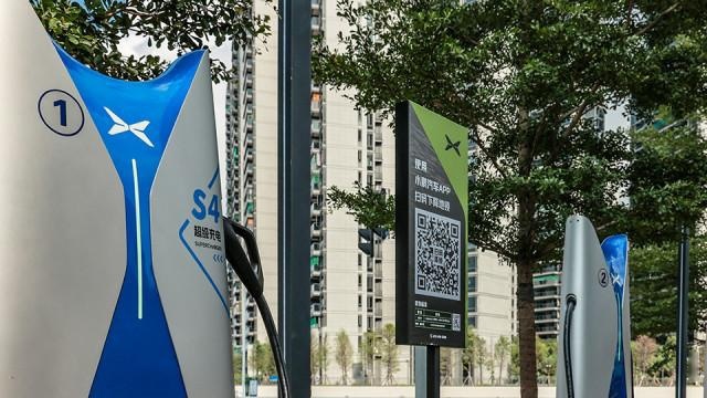

首先,小鹏S4超快充是一个怎样的效率水平呢?据官方披露的数据,该充电桩,单桩最大功率为480kW,单桩最大电流670A,峰值充电功率达到400kW。理论上可以实现充电5分钟,续航200km的补能效率。而以目前运用比较成熟的特斯拉V3超级充电桩来对比,其峰值充电功率能够达到250kW,部分特斯拉Model 3车型可以实现充电15分钟,续航250km的水平。

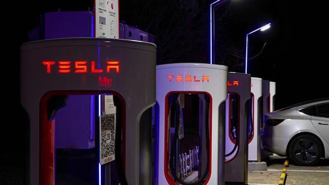

在超充路径上,小鹏与特斯拉代表了两种不同的方向。作为较早在超充上发力的车企,特斯拉采用的是高电流方案,即提升电流实现更高的充电功率。其V3超级充电桩的峰值电流就已经能够达到600A以上,这已经与当下普遍正在开发或已经发布的800V电压平台超充的峰值电流在一个水平上。而接下来即将发布的特斯拉V4充电桩,预计其电流恐怕还要更高。
但前面提到的800V电压平台,相信大家近年来也听得比较多了。这一电压平台的标准,也确立了当下较为主流的超级充电桩建设,是围绕更高电压来打造的,比如小鹏的S4超充。仅在消费者使用充电桩的这个场景来看,理论上更大电流充电的过程中,也更容易产生热量,使用更粗的线束,以及峰值电流工况限制更多等情况。而高电压则在功率损耗、线束使用等场景上更具优势。当然,这只是理论上,实际上特斯拉的超级充电桩在冷却问题上口碑一直不错。而小鹏S4超充从目前的情况来看,也使用了液冷充电枪,以控制充电场景下的安全性和重量体验。
但是800V电压平台这个点,特斯拉似乎也并没有拒绝。就目前的信息来看,特斯拉对于旗下车型是否跟进800V电压持有的也是开放态度,比如尺寸较大的皮卡甚至卡车身上,是可以采用的。但是已经基于400V电气系统打造的轿车以及SUV产品,或许就不会跟进了。而除了特斯拉之外,目前大多数中国品牌,以及保时捷、现代、路特斯等等海外车企,也都在发力800V电压平台。为什么这里铺垫这么多800V的事情,因为超充的发展与之息息相关。这里先挖个坑,再分享几个小鹏S4超充与消费者息息相关的技术点。

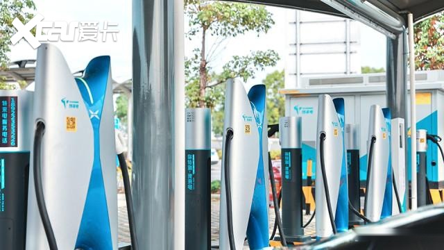

首先不出意外的是,“充电5分钟,续航200km”说的确实是理想状态。根据小鹏目前的规划,一个S4超充站会有4个S4超充桩(未来会提供数十个),而一个站点目前的总功率大概就是480kW。也就是说,如果四台车型同时进行充电的话,是需要共享这一总功率的。不过如同特斯拉超充一样,其峰值充电功率并不会一直持续。所以同时四台车都在最高功率充电的情况,属于小概率事件。更多情况下,不同车型的充电效率曲线,正好可以实现功率的互补,实现最优解。另一点是小鹏公布了有关储能充电桩的发展规划,针对充电桩对于电网的瞬时压力,储能充电桩或许能够给予电动车的补能场景,提供更为稳定、高效,以及能源最大化利用的效果。

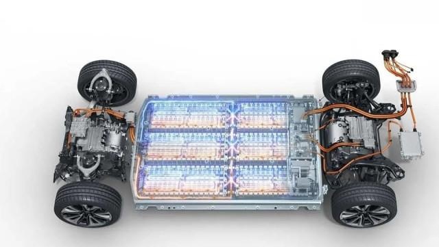

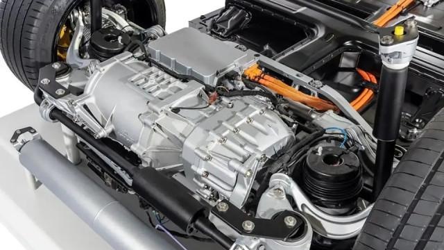

比较主流的路径有两条,其基础都是要将车载部件都升级为800V电压水平和规格,比如电机、电控、线束、逆变器等等。但在执行兼容400V电压的过程中,一种路径是通过电驱系统升压来兼容,另一种则是通过新增DC/DC转换器来实现。前者通过升压,可以让400V的充电桩为800V车型服务。后者则是通过转换器实现降压兼容400V。两者的共同点都是整车能耗低,安全风险小,易于推广,所以也成为了目前升级800V电压平台的主流方案。但是相对而言,后者的成本投入更高。所以保时捷的800V平台采用的就是后者,即转换器路径。而比亚迪采用的是前者的升压器路径。

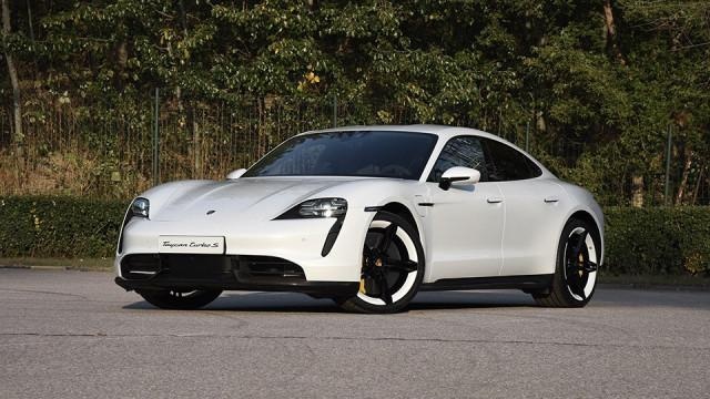

但无论是哪种路径,其在全套800V电压平台下的硬件升级投资都是必须的。以电动车广泛使用的硅基IGBT为例,由于本身承载压力有限,导致车辆电压很难超过700V水平。值得一提的是,保时捷Taycan作为率先尝试800V电压平台的量产车之一,最开始沿用的还是IGBT模块。但是一来保时捷的溢价水平足够支撑定制化的元器件设备,另外包括保时捷在内,大家都把目标瞄准了SiC(碳化硅),也就是小鹏这次带来的800V高压SiC平台。
而SiC器件除了能够更好的适配800V电压平台,其本身还具有封装尺寸更小、损耗更低、效率更高、冷却压力小等特点。值得一提的是,SiC并非800V的专属定制,早在2018年,特斯拉就尝试将Model 3中的IGBT模块换成SiC模块。在功率等级不变的情况下,换装SiC模块之后,开关损耗降低了75%,换算系统效率提升了约5%,这还是在400V电压平台下实现的成绩。但SiC的高成本也是无法回避的问题,特斯拉当年也是依靠庞大的边际效应,以及豪赌对应在电池端省下的成本,来摊薄整体成本。不过随着对更快充电速度的追求,SiC的应用已经箭在弦上。
通过以上这些介绍,可以看到超充、800V电压平台、SiC的应用,三者之间属于相辅相成的关系。虽然特斯拉的例子证明SiC并不只能属于800V,而保时捷的例子证明800V也不一定需要SiC。但是这三者结合在一起的时候,才是互相成就,又或者说产品实现最终的完全体。还是以保时捷Taycan为例,作为比较早吃800V螃蟹的产品,最初在空调压缩机方面,无法匹配800V电压的需求,只能沿用400V水平。而原本用于兼容400V平台的DC/DC转换器,则一度成为给空调的“定制”产品。直到保时捷的超充落地,Taycan才实现了产品上的“满血”价值。
