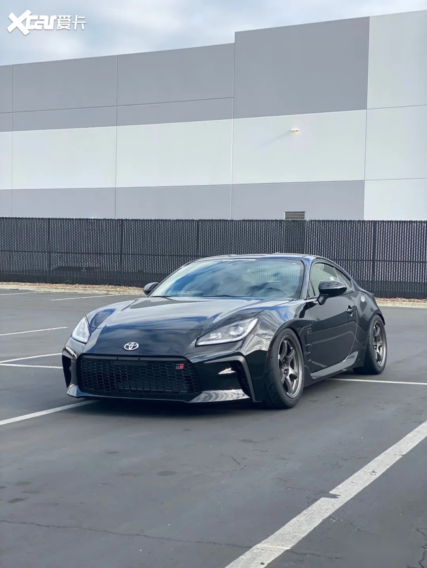

轮毂:RAYS TE37SL 18x9.5J ET40 轮胎:245/35/18

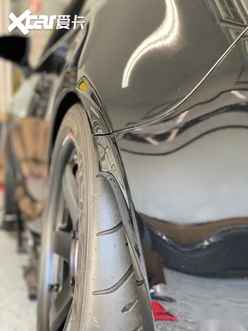

选择1:不切割翼子板内部、轮胎尺寸相对保守
多次测试后,18x9.5J ET40是理想的饱满数据,轮胎推荐245/35/18或245/40/18,虽然轮胎轻微拉伸,但最终效果还是比较饱满的。如此搭配不需要更换大量的可调底盘拉杆、摆臂,图中这部白色BRZ只安装了可调绞牙避震,并且后轮没有出现任何摩擦问题。这是最节省成本并且便捷的搭配。

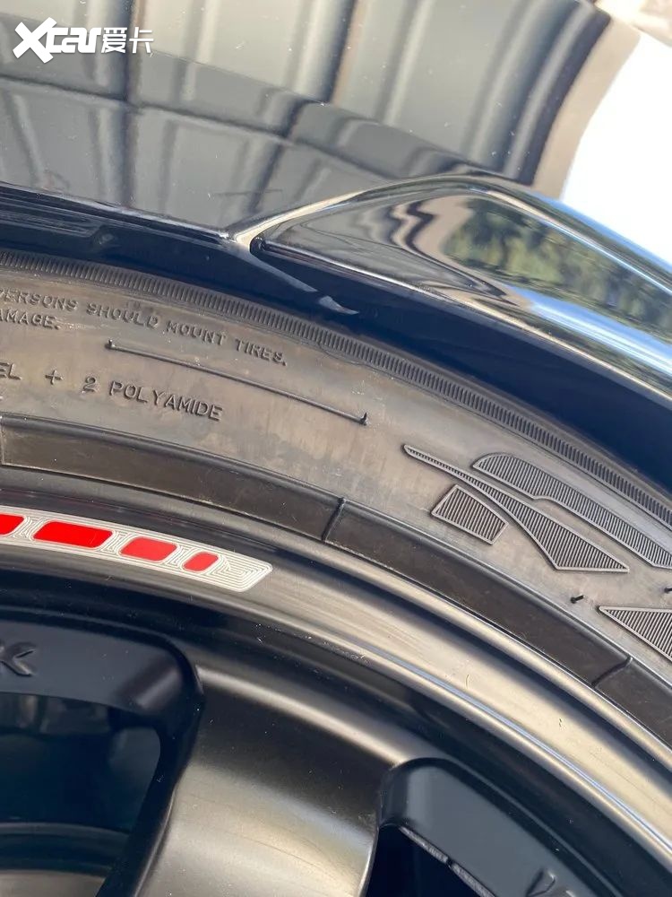

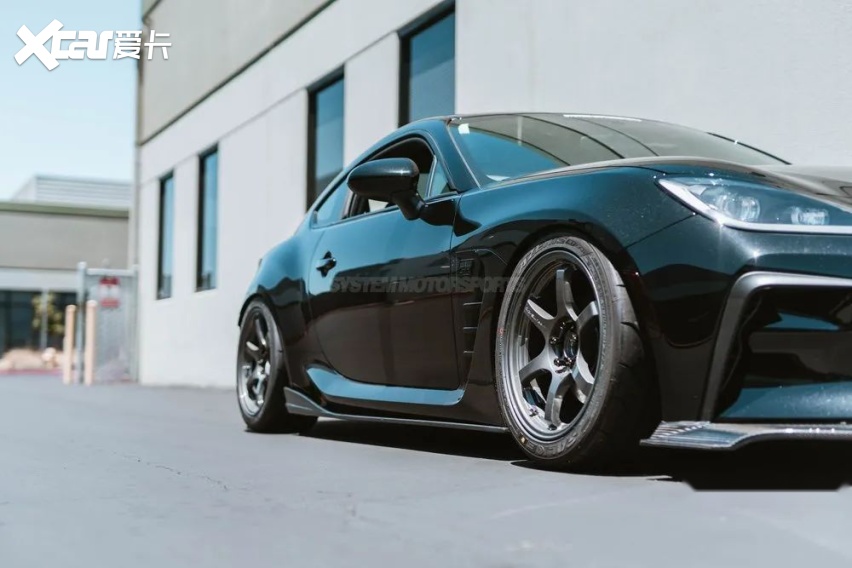

轮毂:RAYS TE37SL 18x9.5J ET43 前后3mm垫片 轮胎:255/35/18 FALKEN RT660K
选择2:不切割翼子板内部、悬挂大量改装
对于那些追求视觉效果更饱满、进一步提升抓地力的车主,255/35/18或265/35/18轮胎是推荐选择。这部黑色GR86安装了18x9.5J ET43的TE37SL,不过前后都另外安装了3mm垫片以达到ET40的效果,搭配胎壁足够“肉”的飞劲RT660K。9.5J情况下ET如果大于40,前后轮内侧都有摩擦内衬的风险。
安装265轮胎又不想切割翼子板内侧,那就需要在后悬做文章。这台GR86安装了可调的后上控制臂与后下控制臂,以及搭配的束角拉杆及轮距拉杆,避震为KW CLUBSPORT。如果只更换下控制臂,要面对的问题首先是调节幅度有限,其次过大的倾角又会给半轴施加过多压力。而搭配上控制臂则可以大幅调整倾角设定。
这台车的倾角数据为前-2.5度/后-4度,虽然轮胎与翼子板的间隙看起来非常极限,不过实际也不会发生摩擦。除了上下两对控制臂,-4度的后轮倾角还需要束角拉杆及轮距拉杆以便详细调整定位,并让后轮略微靠前一些,远离后方导流凸起。当然,不同行驶高度、定位设定、轮胎品牌及尺寸都会产生不同效果,因此仅供参考。
