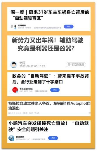

饱受车祸事件困扰的2021~2022
2021年8月12日,福建企业家林文钦(昵称“萌剑客”),驾驶蔚来ES8汽车启用NOP领航辅助后,在沈海高速涵江段发生交通事故。时隔整整一年的2022年8月11日,宁波一辆小鹏P7在辅助驾驶状态下,在某高架桥路段撞向前方故障车辆,导致一名疑似正在处理事故的人员被撞身亡。期间还有台湾林志颖的车祸事件。
一年来,关于新势力的事故其实不多,只有3起。但这3起事故在网络舆论上均掀起了轩然大波。对于整个新势力造车的影响,不可为不大。到目前为止,3起事故的调查,均未有明显的结论;事故调查中出现的信息,也往往指向驾驶员没有按照厂家的规范进行操作。但是由于新势力们在广大消费者中所行程的品牌形象,每一次事故都引起了大家对于新势力造车的安全性的广泛关注与拷问。

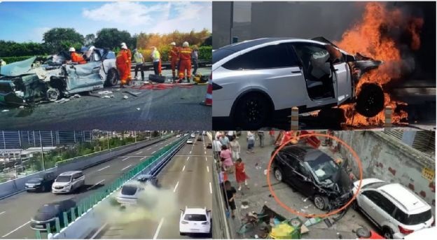

  • 2020年9月5日16时16分许,一辆正在南充城区行驶的特斯拉,突然撞上多辆车和多名行人,事故造成2人死亡、6人受伤,另有多车受损。
  • 2021年8月,林文钦驾驶蔚来ES8开启NOP功能时,先是撞上了路边的桩桶,随后撞击位于快车道上的一辆高速公路养护车,养护车因此侧翻。
  • 2022年月22日上午,林志颖开着一台白色特斯拉电动车,不慎撞上桥墩(电线杆)起火,索性路人救助,捡回两条小命。
  • 2022年8月10日,一辆小鹏P7汽车在宁波的高架桥上发生了一起撞车事故,小鹏P7直接撞上了停在路边的汽车,并且撞到一个人,造成其死亡。据称车主当时开启了LCC。
加上2020年的南充特斯拉事件,这四起事件都是汽车速度不低的情况下,一头撞向静止障碍物。其中小鹏和蔚来均是开了辅助驾驶,而特斯拉的2起则是手动操作。根据网络上一些已经公布的信息,我们可以管中窥豹的了解一下事故的起因:

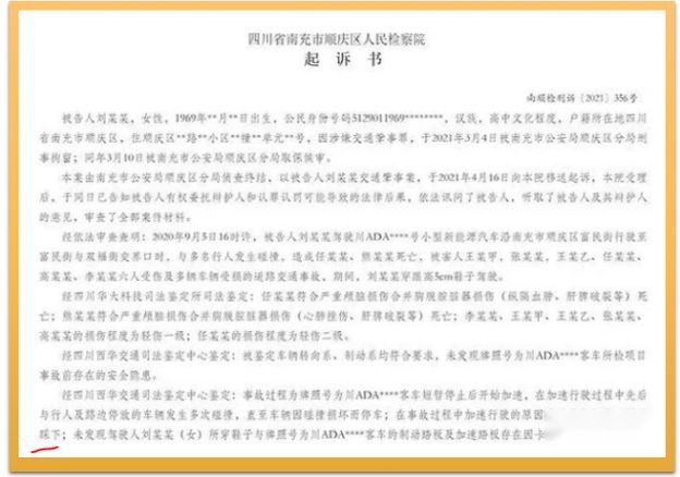

1.南充特斯拉事件,根据已经公布的结论,是驾驶员踩错了踏板。

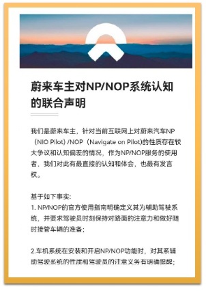

账面自动驾驶:新势力头顶高悬的达摩克里斯之剑2. 再说蔚来事件,网传蔚来车主发表了联合声明,确定驾驶员必须在使用NOP的时候必须全神贯注的监控路面。

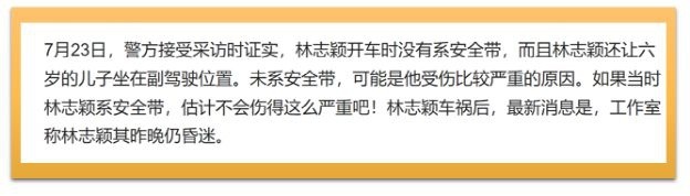

3.关于林志颖的最新报道,由于发生在台湾,因此网络上众说纷纭。其中的一种说法是林志颖没有系安全带。万幸林志颖已经苏醒。

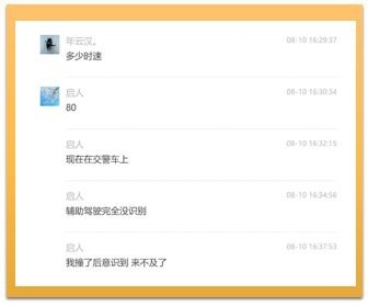

账面自动驾驶:新势力头顶高悬的达摩克里斯之剑4.关于此次宁波小鹏事件,网络上流传了一些疑似车主的解释,从字面上理解,驾驶员没有注意道路前方。

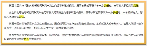

你在80码开车的时候居然走神?从已知信息看,如果以上的4起事故相关信息均是准确的,那么意味着驾驶员都要负很大责任。L2的智能驾驶,事故责任方在驾驶员。根据最近出台的《深圳经济特区智能网联汽车管理条例》,明确自动驾驶汽车(L3及以上)如果车上存在驾驶员,发生交通事故也由驾驶员承担赔偿责任。

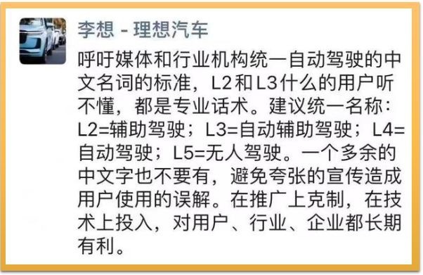

其次,对于一些关键概念,例如L2, L2.5,L2.9,L2.95,L3。
例如自动驾驶、高阶辅助驾驶、智能驾驶、完全自动驾驶,也是让普通消费者完全摸不着头脑。
笔者写这篇文章的时候,也会情不自禁的把智能驾驶写成自动驾驶。
事实上,国际和国内只有L2和L3的区分,什么叫做L2.5?什么叫做L2.9?

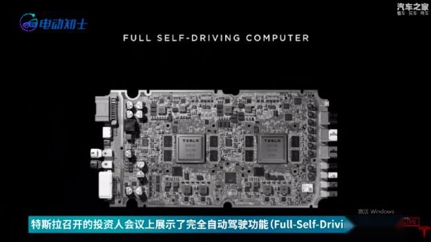

首先就是行业NO.1 对于技术的宣传,无论是新车发布会,还是AI day,或者是华尔街的沟通会, NO.1都在强调他们对于自动驾驶的研发能力,并展示最新的研究成果。他们一遍一遍的教育消费者,你看我的自动驾驶多厉害。2022年4月 18 日,大厂老板在 TED 访谈中透露,“目前汽车在奥斯汀的大部分时间都是在没有干预的情况下载着我行驶,而且我们有超过 10 万人参与了我们的完全自动驾驶测试项目”当然,他也说了有半自动(semi-autonomous self driving )和全自动驾驶(Full Self-Drive)。但是消费者无法从一模一样车中对概念进行区分,到底不加钱,加2万和加6万8有啥区别。

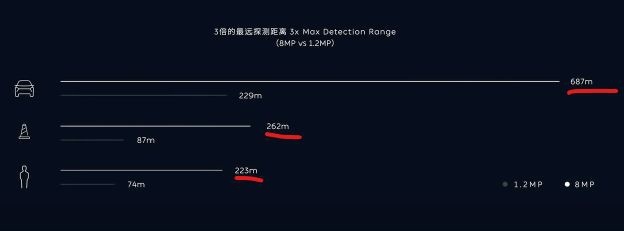

下图是某家新势力关于最新产品的PPT, 800万摄像头号称687m外就可以看到汽车,就算现在的技术,也能在229m外感知到障碍物。技术真的是不断向上突破的,自动驾驶的上限以肉眼可见的速度在不断提升。
尽管,行业内的人士都知道,我们在发布会上看到的技术,很多都还是原型。真正交付到消费者手上还需要一到两年甚至更远。但是,我们从demo视频中能够真正体会到自动驾驶的技术进步。
所以,我们不禁要问,那为啥这次的事故50m外的车都探测不到?从视频看过去,似乎车辆在碰撞前并没有减速动作。按照欧洲以及我国对于营运车辆的规范,是不是肇事车辆应该早早的探测到前方障碍物并报警、减速?新势力们能否守住智能驾驶技术的下限?

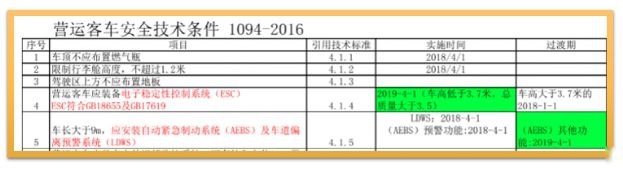

  • 我国对货车的AEB在营运货车安全技术条件中的5.11节提出了强制要求,营运客车安全技术条件 - 交通运输部 对于车长大于9m的营运客车也提出了同样的要求。

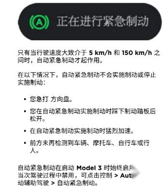

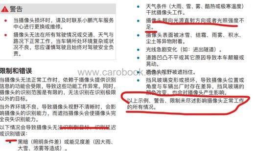

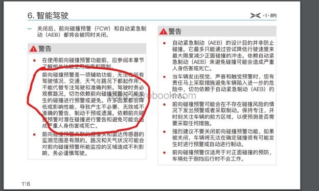

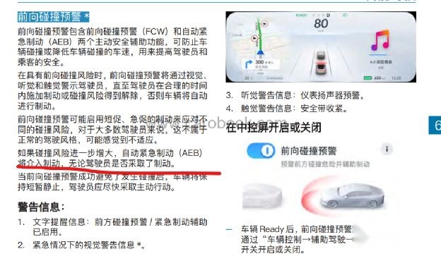

重新回顾这些事故,有一种的可能性就是事故当时,车上的AEB系统均没有按照行业或者国际上的标准工作,(由于没有原始数据,这一点只是很多种可能性中的一种)。当然厂家在卖车之前会告诉你,AEB的工作是有条件的,说明书上写的清清楚楚。所以笔者查阅了各家新势力的使用说明书:
厂家A说明书
账面自动驾驶:新势力头顶高悬的达摩克里斯之剑厂家B说明书
账面自动驾驶:新势力头顶高悬的达摩克里斯之剑厂家C说明书
1.厂家均承认AEB是可以辅助刹车的;2.厂家没有提及AEB对静止障碍物不工作;3.某国际大厂在说明中,大大方方的承认5码到150码AEB会工作,除非踩油门或者猛打转向。该厂家看来通过被官方点名批评还是有所改进;4.有些厂家的AEB是可以手动关闭的;5.厂家都在说明书中提到AEB有可能由于各种原因失效;6.厂家并没有明确的说明哪种失效厂家不负责任或者哪种失效厂家应负什么样的责任

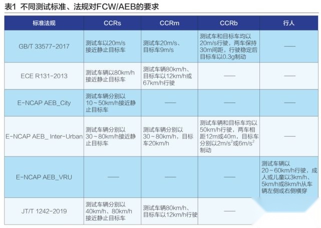

尽管对于AEB的功能界定,厂家并没有进行详细说明。但是至少我国有三份标准涉及了相关内容,而且欧美也有相应的规范。我国的标准分别是:
1.《 智能运输系统前向碰撞预警系统性能要求和测试规程》(GB/T 33577-2017),工作车速为40km/h~100km/h, 相对车速最大值不低于72km/h。 其4.5.6要求在80km/h的速度下,对静止车辆的最小预警距离为约50m。
2.《营运车辆自动紧急制动系统性能要求和测试规程》(JT/T 1242-2019),要求在15km/h到最大车速范围内,AEB系统均能正常运行。对目标车辆的最大检测距离不小于150m。预警时间大于4.4s。对静止目标车辆,自车速度为80km/h时,发生碰撞时自车减速量不小于30km/h。

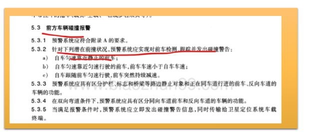

3.再来看对运营车辆已经是强制标准的《营运车辆行驶危险预警系统技术要求和试验方法》(JT∕T 883-2014),查看对AEB报警功能的要求:
3.1 可以看到,对静止车辆,AEB是需要报警的。

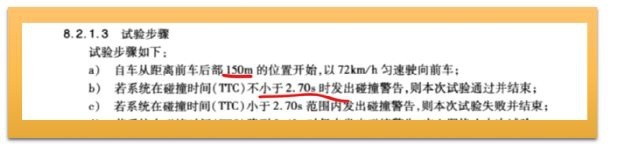

3.2 再来看试验条件,需要再150m-2m/s*2.7s=144.6m外开始报警。甚至对于弯道,都有明确的报警要求。
也就是说,至少此次事件中,依据当事人的描述(不是最终结论),虽然说,现在国家和交通部只对营运车辆的AEB做了要求, 有一种存在的可能是,似乎没有达到上述3份标准的要求,这个有待权威机构来鉴定。

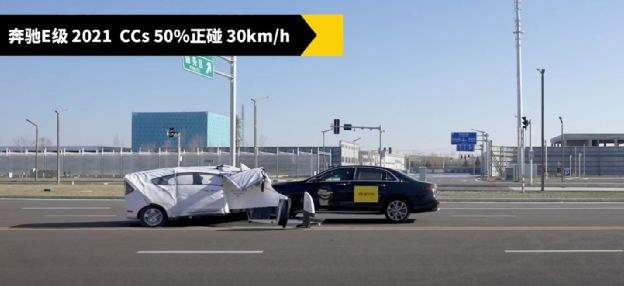

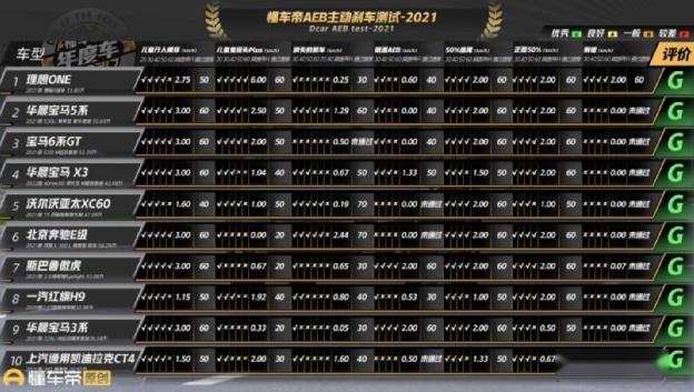

2021年,懂车帝对100台车的AEB进行了测评,理想ONE是唯一一款能够识别横向车辆的车型,是所有参加测试的车型中当之无愧的第一名。在懂车帝年度测试中,测试车型覆盖平价车、豪华车、轿车、SUV,几乎涵盖了日常所有的车型,最终宝马5系、宝马X3、理想ONE、斯巴鲁傲虎、沃尔沃XC60进入决赛。在加赛环节,各车型分别以40km/h、50km/h、60km/h的速度去追尾国标电动两轮车,最终只有2021款理想ONE成功通过了各个速度的测试.我是不是可以理解,AEB在很多情况下,达不到行业标准 JT/T 883-2014的要求?
可以看到,仅仅是理想ONE和领克02通过了所有常规测试,而且有些项目的通过成绩只有30码。领克也没有通过加赛。这就意味着,在80km/h的情况下,AEB是有可能失效的。

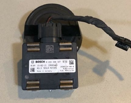

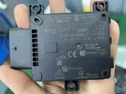

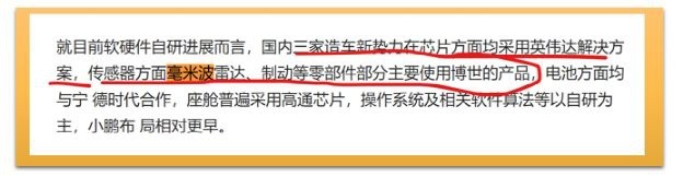

根据东吴证券蔚来研究报告:极致服务打造自主豪华电动品牌,蔚小理以及特斯拉均采用了博世的毫米波雷达。应该说,博世在毫米波雷达上面有着深厚的积累。
账面自动驾驶:新势力头顶高悬的达摩克里斯之剑账面自动驾驶:新势力头顶高悬的达摩克里斯之剑
小鹏P5 毫米波雷达
Model S毫米波雷达
出人意料的是,去年,TESLA在官网以及明确表示,后续车型不会安装毫米波雷达。

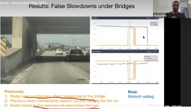

账面自动驾驶:新势力头顶高悬的达摩克里斯之剑至于原因,马斯克和安德鲁表示,雷达会干扰摄像头的信息,因为雷达的分辨率太低,只会告诉你前面有反射物,但是很可能那个反射物并不在路面上。说白了,就是地面杂波干扰太大。

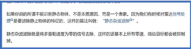

所以,特斯拉干脆干掉了雷达,那其他主机厂如何做的?有一种技术手段(当然不是只有这一种选择,例如4D雷达),滤去静止目标,从而减少杂波干扰(如桥梁、隔离带、龙门架的干扰)。这就是行业内流传甚广的传说:智能驾驶不能探测静态目标。
如果把静止的目标都滤除,那么雷达的回波图上只剩下运动目标,运动目标往往都在路面上。这就解决了这个问题。但是这种方法没有解决一个问题,如果前方有静止车辆怎么办???答案是只能拜托视觉。视觉要是逆光,那就完蛋了。想象一下:
1.毫米波分辨低,干扰摄像头2.关闭毫米波静止物体输出,避免杂波干扰3.前方有静止车辆,被滤除。依靠摄像头4.摄像头逆光,信噪比差,失效5.撞上前车
