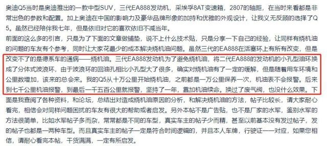

下面是正文了,大白大概跑了72000公里左右开始觉得机油消耗有些大了,保养后跑了3700公里机油报警,然后跑到1500公里机油报警,此时烧机油严重了,期间也是换了废气阀,以为是奥迪车通病,也做了各种检查,都无济于事。车烧机油严重了,人也患上了机油焦虑症,心里总惦记这事儿。家里一共三辆车,一辆2011年CC,也23万公里了,依然正常,还有一辆最老的是2005年花冠,已经30万公里了,除了皮薄底盘差其它没毛病,也不烧机油。但是目前来看,就这辆Q5跑的最少,我猜测可能是和平时开的不多,短途行驶,甚至是汽油品质有关系。参考了车友帖子的信息,才知道三代EA888发动机的活塞环虽然有所改进但是仍旧避免不了烧机油,只是比二代EA888的来的更晚一点,当然跑了多少公里烧机油也和用车环境,机油,汽油品质和运气有关系。截图了车友的帖子,这也是关键点所在,找到关键点也就有了切入点。同时也按照同样思路先对发动机内部燃烧室进行了检查,气缸壁完好,网纹清晰,没有磨损,只是活塞的顶部惨不忍睹,厚厚的积碳,甚至气门上也有厚厚的积碳。4S店师傅说喷油嘴大概率也是一样堵塞了,喷油时不能完全雾化,影响动力,增加油耗。
下图红框中是论坛里车友的Q5,也是1500公里发动机报警,和我的车几乎是如出一辙,那么可以推断这车基本存在一样的问题,就是积碳堵住了油环回油孔,卡滞了油环,造成了无法有效的将缸壁上的机油刮干净,也说明我的大白只要套用这种方法就大概率的能解决掉烧机油问题。烧机油的危害性其实都知道,但是有的车主可能因为种种问题,一直加机油续命,短期可以,长期一定会缩短发动机使用寿命,堵塞三元,到时候就不是花小钱能解决的了。修复的过程我也分成了两个阶段写的,一次是去山西,往返大概3000公里,第二次是去烟台和连云港。

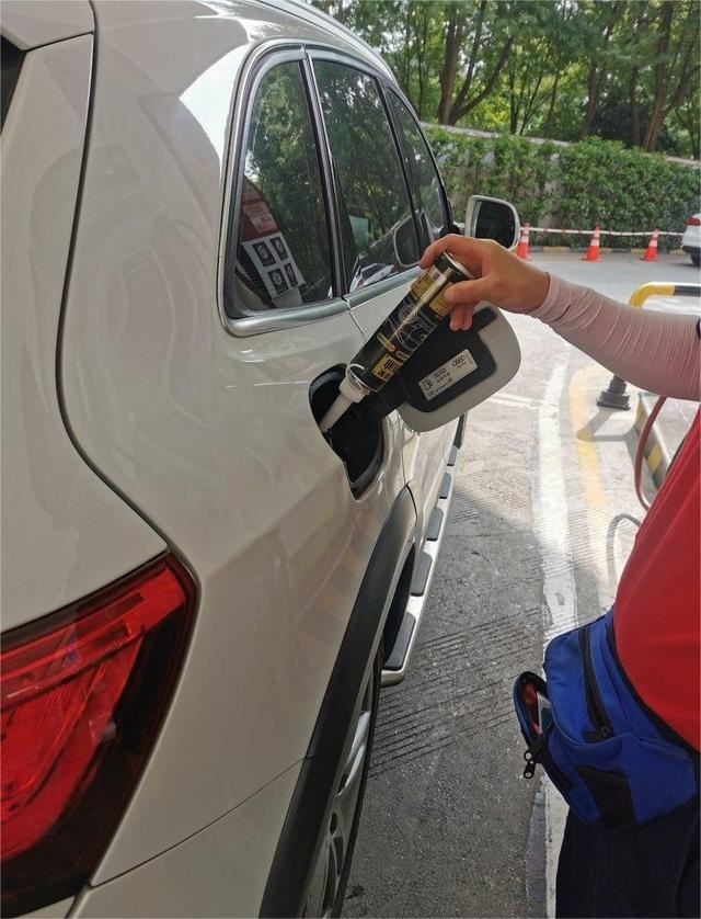

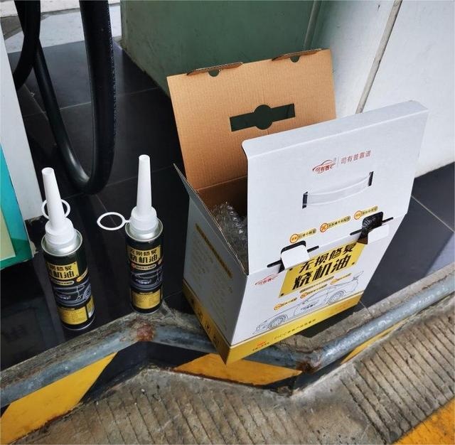

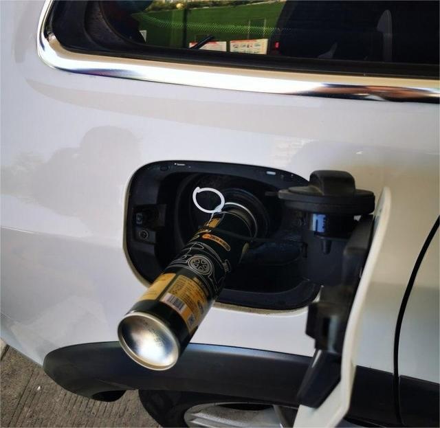

出发前记录公里数,检查机油液位,加一支机油款的修复剂,然后去加油站加油,并同时加三支汽油的修复剂,这两种是同时用的。因为车烧机油严重,机油修复剂和汽油修复剂同时用见效快,效果好,清理得更彻底,就像给病入膏肓的人用一剂猛药。

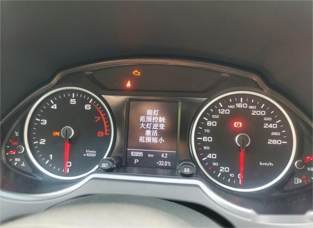

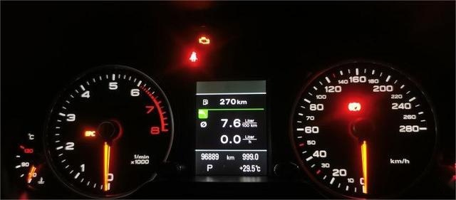

到家时候的公里数,下图
奥迪Q5烧机油三代发动机从严重烧机油自己解决烧机油问题的经历出发时候的公里数是93895km回来时候是96889km,跑了大概整三千公里。

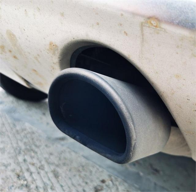

黑乎乎的排气管,有很多黑色粉末,有点黏,应该是积碳随着尾气排出来了,也说明起作用了。下图

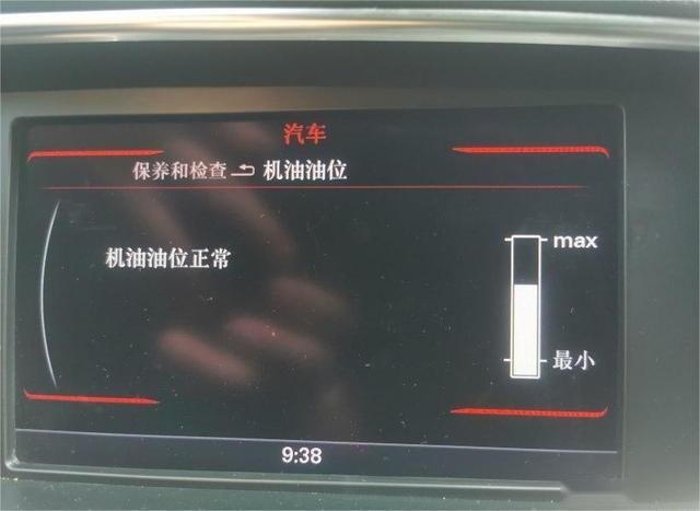

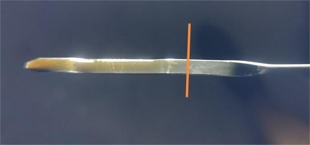

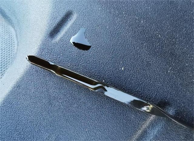

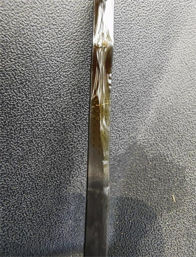

电子机油尺的液位,但是电子机油尺无法看出机油是否变黑,不如机械油尺可靠。回家后的机油液位正常,但是和出发前的比液位稍微上升一格,问了客服说是可能修复剂逐渐渗透到了机油里,所以液位略微上升。下图

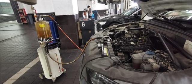

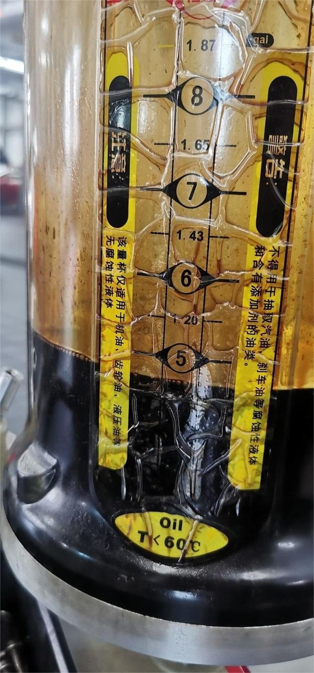

将车开到车间,和接待说了一下,跟着进入了车间,想看一下修复的效果和拍照收集写帖子的素材。车间里很整洁,特意选了一个工作日去保养,免得排队,车间里工位充足,接待写好单子后直接就将车开到了工位上。正在抽机油,下图
事实证明,我的猜测是正确的,机油已经变成了“酱油”,看上去又黑又粘稠。但是这也说明了这趟长途跑下来效果十分显著,黑黑的机油里掺杂了清洗下来的大量积碳。如果不及时换机油,机滤,可能还是会变成积碳结痂,堵塞回油孔,卡滞活塞环。下图
奥迪Q5烧机油三代发动机从严重烧机油自己解决烧机油问题的经历从被抽出来的机油量看,机油在4-5升中间,也就是4.5升,不缺机油

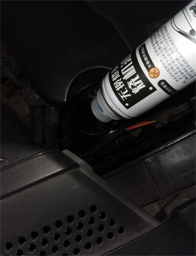

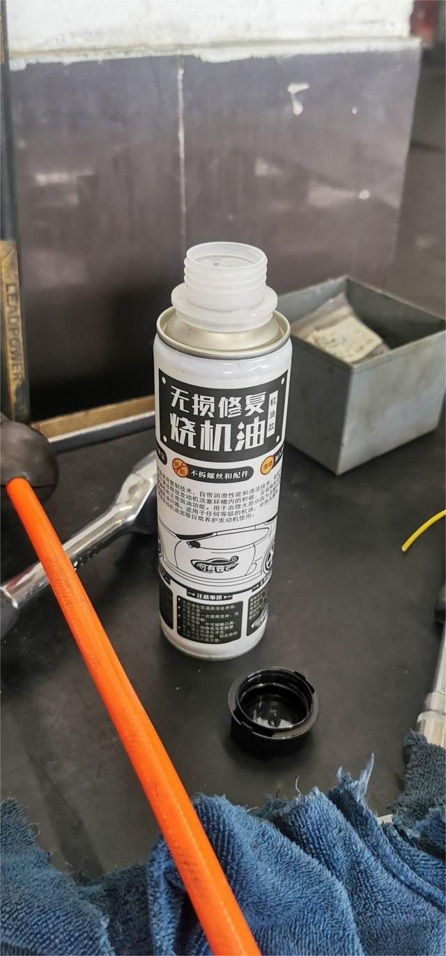

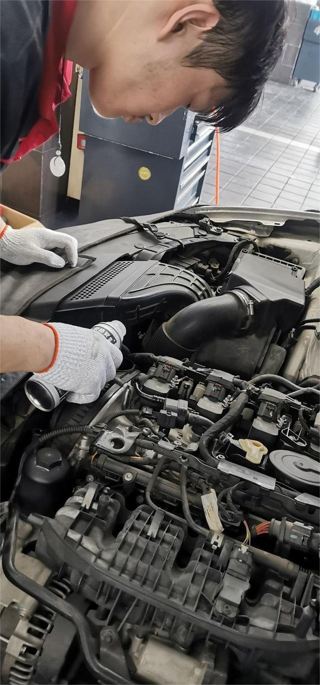

奥迪Q5烧机油三代发动机从严重烧机油自己解决烧机油问题的经历准备将随车带的一瓶新的修复剂加到机油里

认真劳动的小哥儿,保养完成后顺便将发动机舱清理了一下,看着真舒服。七年的车保养的很不错,这也离不开我的精心呵护以及4S店专业技师的服务,说白了比较舍得花钱。
奥迪Q5烧机油三代发动机从严重烧机油自己解决烧机油问题的经历给小白加点补品,希望它一直健健康康

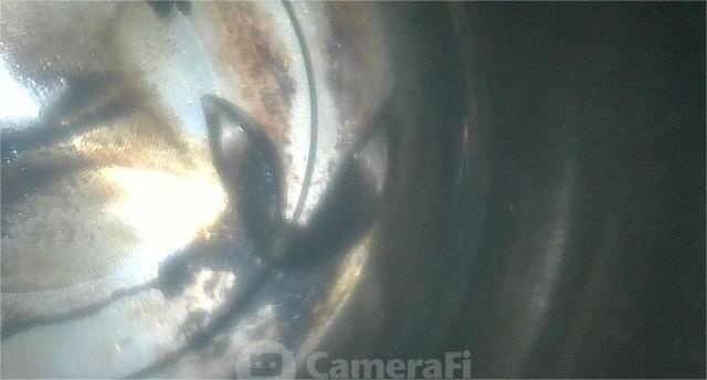

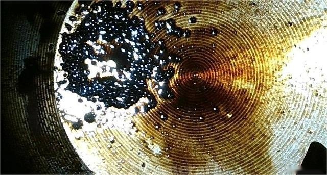

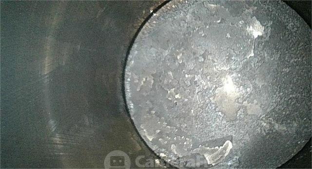

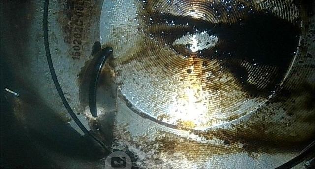

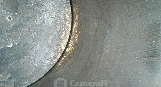

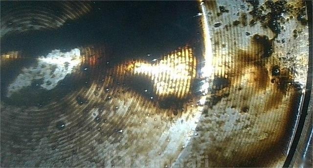

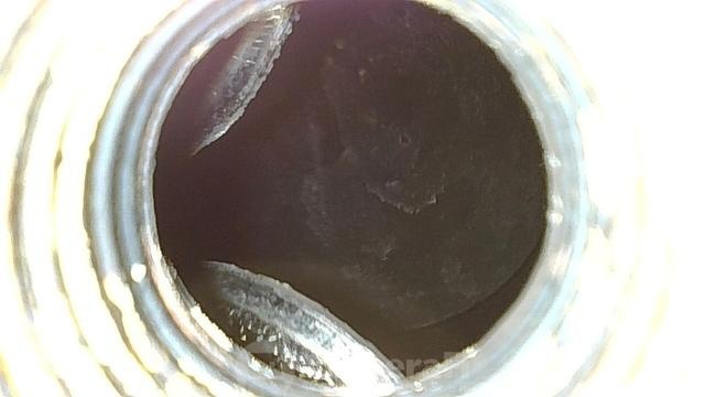

做完了保养,发动机余温也散得差不多了,让小师傅用内窥镜做个检查,效果喜人,看来产品确实和宣传的一样,也证明了思路是正确的。四个气缸的活塞顶部基本干净了,只有及少量没有完全溶解的积碳,活塞顶部的字迹清晰可见。下面组图

第二次跑了连云港和烟台,总计2000公里,夏天去海边吃着海鲜烧烤喝着啤酒也人生一大享受,不要在乎多有钱,要看青春有几年。这两年反反复复的疫情让我改变了很多看法,以前觉得工作事业是第一位的,现在觉得家人陪伴和健康才是最重要的。约上好友,说走就走!!!还是那个加油站,依然是加油前加三支修复剂。
