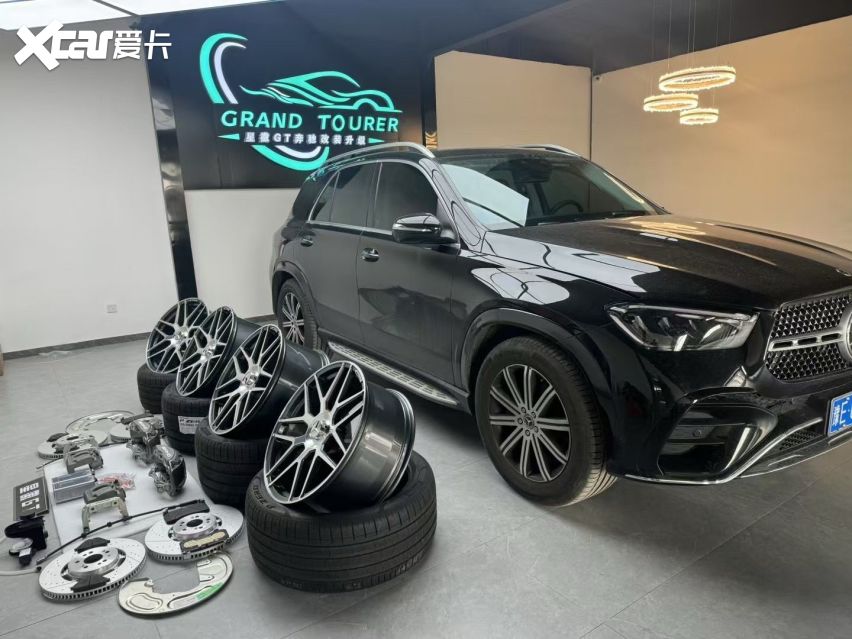

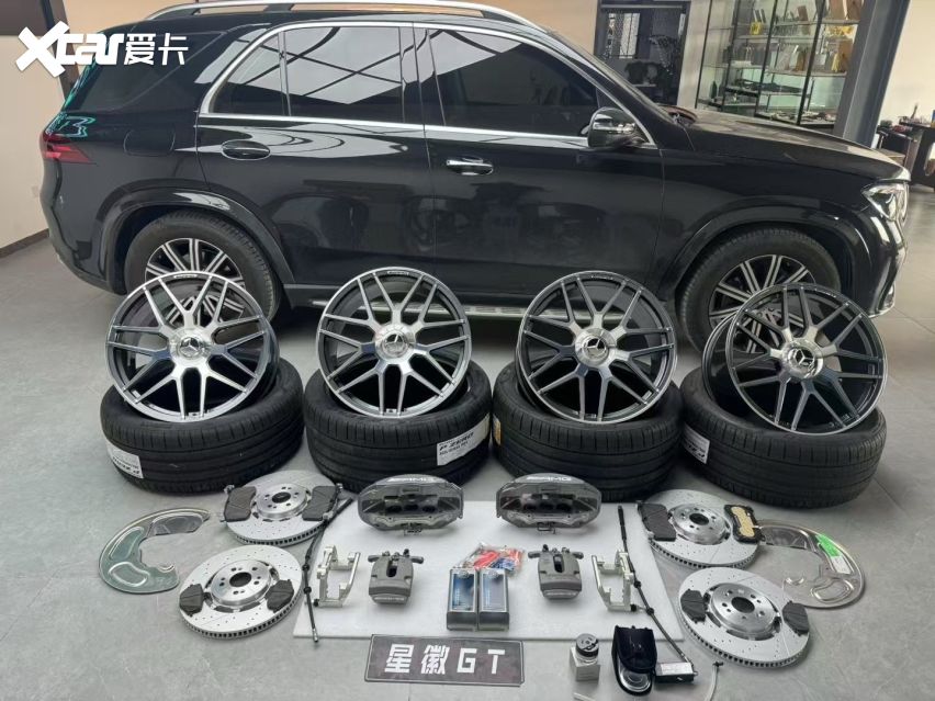

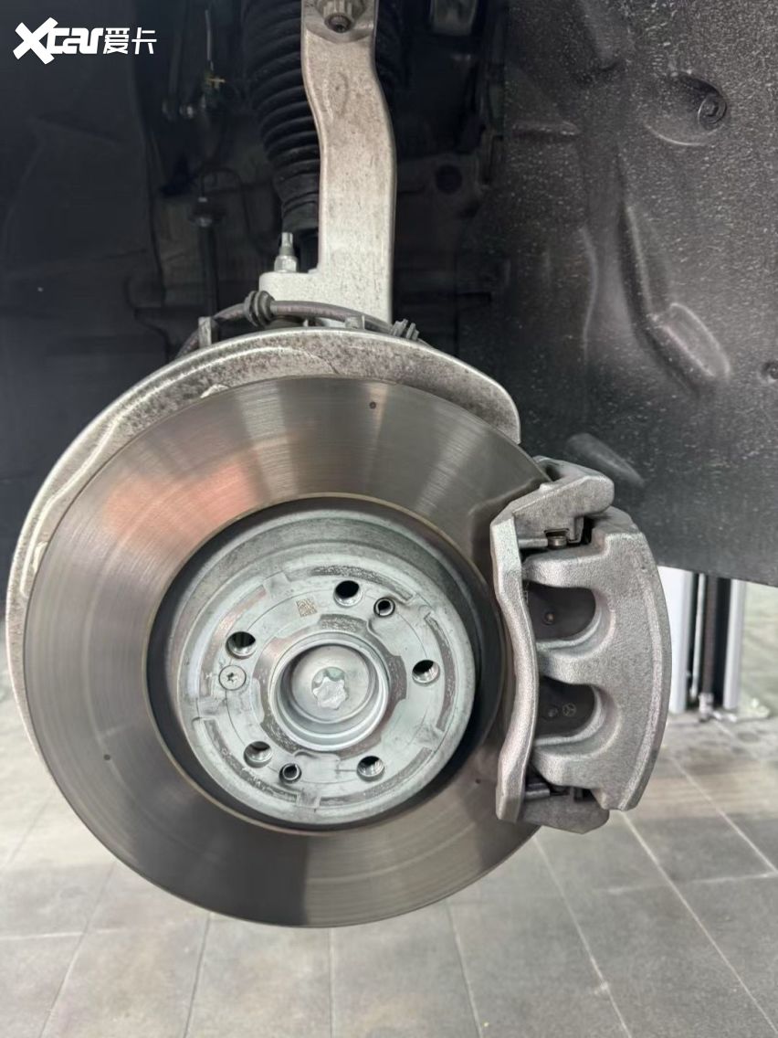

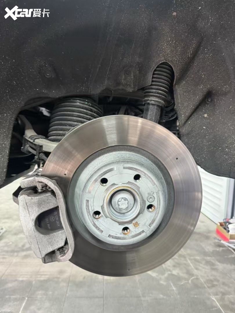

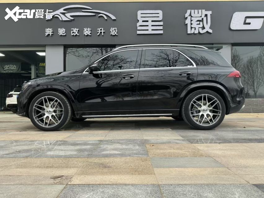

新奔驰 GLE(W167/V167)升级改装原装 AMG 刹车确实能有效提升刹车性能。以下是具体介绍:

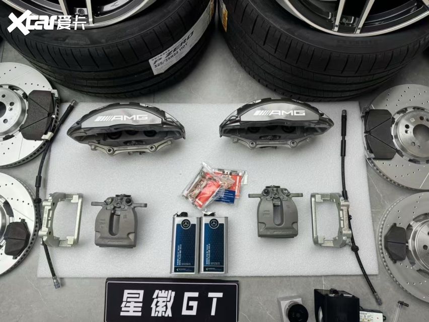

升级硬件配置:

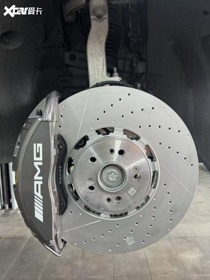

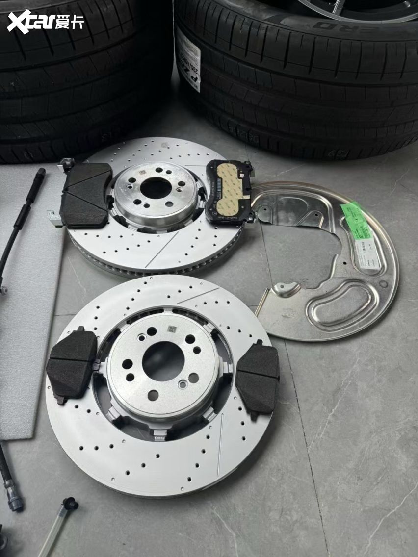

前轮刹车系统:采用 AMG 原厂 6 活塞卡钳,为 GLE63 同款,带有 AMG 标识,制动时咬合力更强。搭配直径≥400mm 的大尺寸通风打孔刹车盘,以及 AMG 专用高性能刹车片,还有原厂刹车油管 / 钢喉,能有效提升制动效果和散热性能。

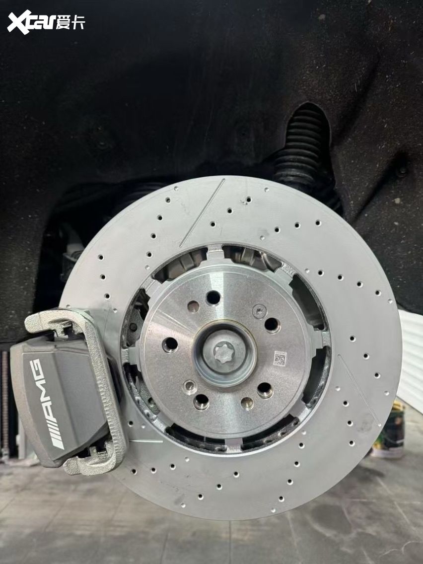

后轮刹车系统:配备 AMG 原厂单活塞浮动卡钳,同样是 GLE63 同款,搭配通风刹车盘和专用刹车片,确保后轮制动的稳定性。
性能提升表现:制动响应迅速:升级后刹车即踩即有,制动响应速度可从原厂的 0.5 秒提升至 0.3 秒,提升了 40%,能让驾驶者在紧急情况下更及时地制动。
刹车距离缩短:由于六活塞卡钳的咬合力更强,刹车皮摩擦面积更宽,且搭配了大尺寸的刹车盘,散热更好,所以制动距离能显著缩短,100-0km/h 制动距离可减少约 3-5 米,有效提升了行车安全性。
脚感更好:AMG 六活塞卡钳的线性输出,使得踏板行程更短,脚感更加舒适和灵敏,避免了原厂刹车软无力的感觉,同时也能减少刹车点头现象,提升驾驶体验。
连续制动稳定性高:原厂刹车在多次急刹后容易出现热衰减,而升级后的 AMG 刹车系统,由于刹车盘散热效率更高,如前轮 400mm 直径的刹车盘采用了双层导风槽 + 打孔设计,抗热衰能力提升 50%,可实现 10 次急刹无性能衰减,保证了连续制动时的稳定性。
刹车程序编程:
改完刹车后,必须要进行编程写程序。需使用奔驰专用诊断设备,如 XENTRY/DAS 或第三方认证工具,进入奔驰诊断系统,对刹车系统类型、卡钳配置、刹车盘直径等参数进行编码匹配,同时还需要对 ESP/ABS 系统进行适配,执行制动压力传感器复位和制动助力器学习程序等,确保刹车性能、电子辅助系统与原车完美兼容。
