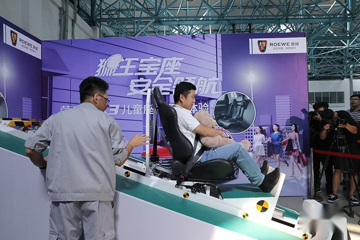

日前,荣威RX3一体式儿童安全座椅中汽中心碰撞测试活动成功举行,活动邀请了行业多家权威媒体亲身体验“狮王宝座”的便捷性与舒适性,并见证荣威RX3一体式儿童安全座椅参与CRS碰撞安全性试验以及实车螺旋翻滚试验,直观、深度地了解“狮王宝座”对儿童乘员全方位保护优势。接下来让我们对试验细节一探究竟!

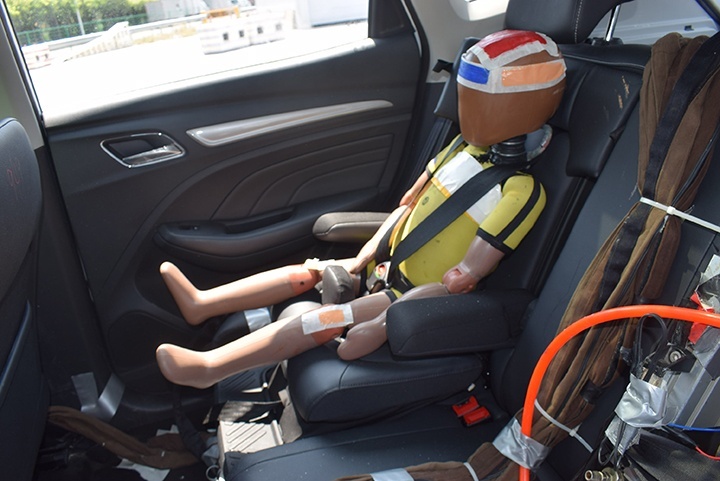

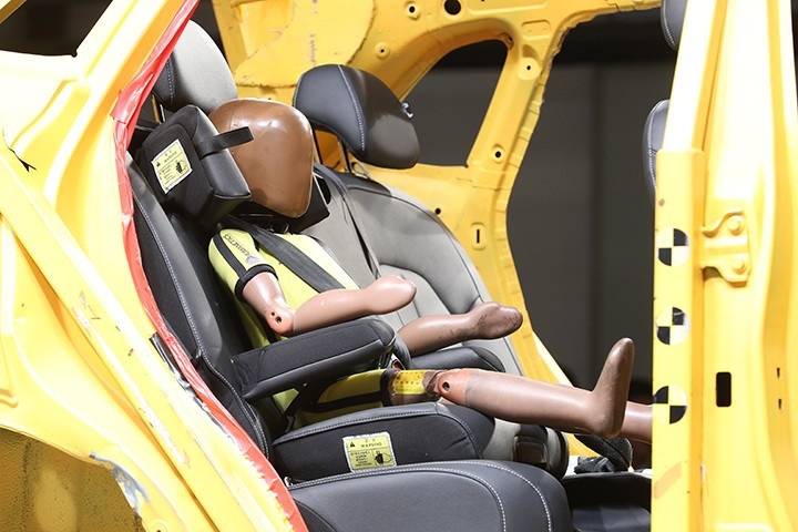

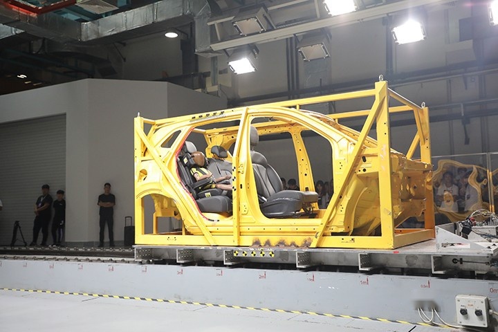

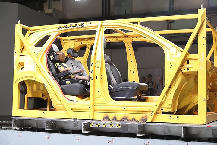

此次荣威RX3一体式儿童安全座椅参照《儿童约束系统(CRS)评价规则》要求,使用Q假人进行测试,其学童组碰撞安全性表现优异,得到26.73分。截至目前,CRS碰撞试验正式评价覆盖学童组(3-12岁)的产品共106款,荣威RX3一体式儿童安全座椅碰撞安全整体水平相当于106款产品中前10水平。在动态CRS评估中,荣威RX3一体式儿童安全座椅从座椅的完整性、儿童的头部加速度、胸部加速度、儿童下潜和安全约束性(溜肩)等方面,提供全面的安全防护。

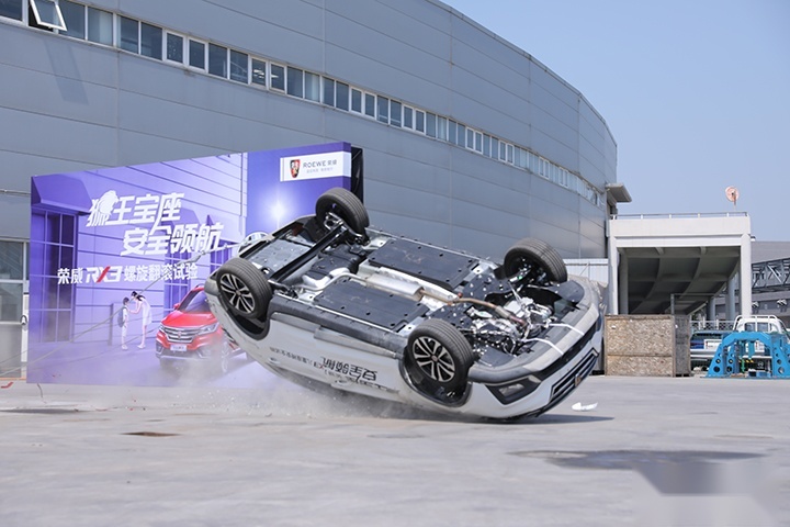

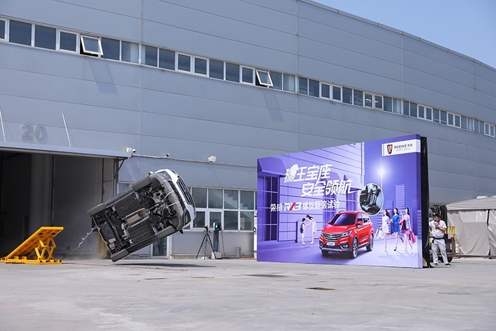

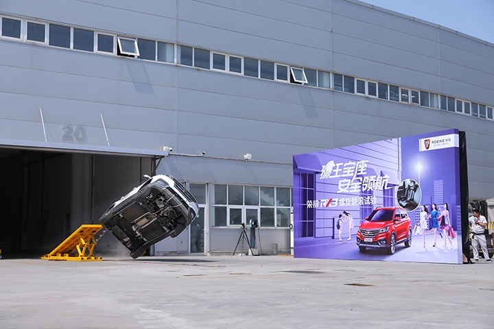

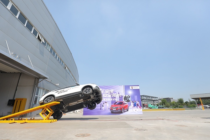

而在螺旋翻滚试验方面,荣威RX3在该试验中表现同样优异。试验车辆以50.5km/h的时速冲上倾斜角为16度的壁障,结果显示,得益于高强度车身结构,荣威RX3的A柱、B柱均没有发生压溃式的变形,四个车门均可正常打开,约束系统都完好运作,前排假人在头部和颈部的伤害值也表现良好。在车辆翻转过程中,荣威RX3一体式儿童安全座椅将儿童假人牢牢束缚在座椅上,避免了二次伤害,带来100%的呵护。
在试验验证阶段,荣威RX3的一体式儿童安全座椅也分别通过了整椅和II、III组儿童座椅的国标认证,能同时满足成人座椅GB15083和儿童座椅GB27887双重要求,其中儿童座椅的动态碰撞和翻转试验分别通过了4种工况共12组试验的考验,可以说荣威RX3一体式儿童安全座椅是等效欧标的设计。

为了让儿童安全座椅操作更便利、收纳更容易,荣威RX3采用一体式儿童安全座椅,该座椅具有隐藏式收纳的特点,折叠后瞬间隐形,与正常后排无异,极大节省座舱空间,有效解决传统安全座椅“占空间、难拆装”等问题,从而让更多家长愿意主动使用,保证孩子乘车安全。同时,荣威RX3一体式儿童安全座椅安装在副驾驶后排,位置处在靠路一侧,无论是上学下车还是放学上车,孩子都能够自己安全地上下车,提高效率,减少学校门口的拥堵情况。
舒适性方面,荣威RX3一体式儿童安全座椅的坐垫抬升,三点式安全带位置能恰好牢固住孩子,不会勒到孩子脖子,增加舒适度的同时提高安全性,而且其还搭载了脚踏板,儿童的脚有地方放,长时间乘坐,脚部也不会感到难受,而别的独立式儿童安全座椅会有卡腿的情况发生。
