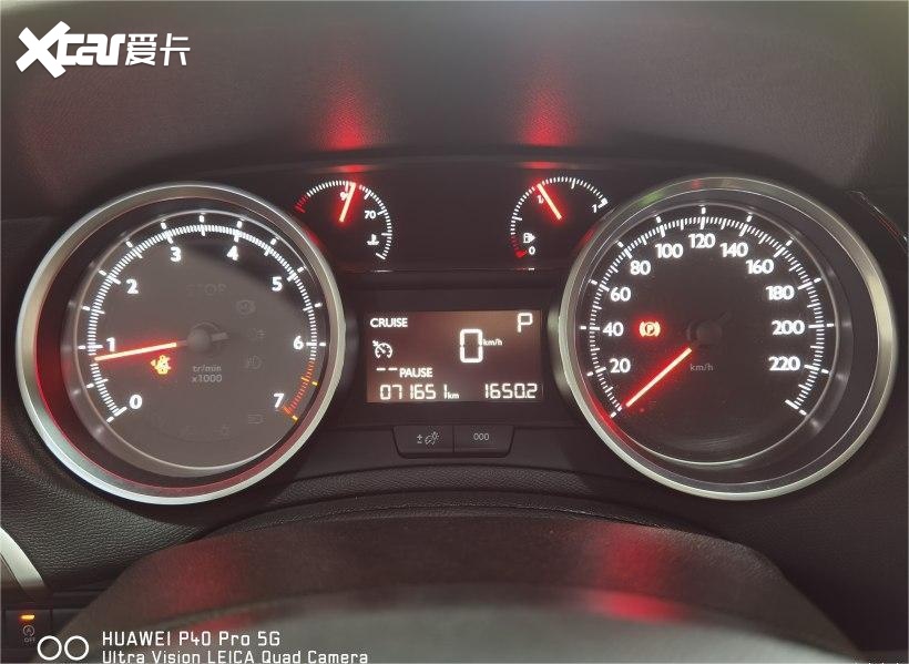

小狮子出生于2017年5月,来到我家已经五年了,转眼间从一个幼狮变成了一头健康精壮的大狮子。我对大狮子精心呵护,狮子也用兢兢业业来回报我,是我工作和生活中的好伙伴,也是我家庭中的一员。秋天已至,虽然天气还是有点热,但是秋天带给人的感觉甚好,趁着天气好,带着小狮子去老虎家做个保养,然后去轰趴一下,带大狮子去玩耍
保养篇

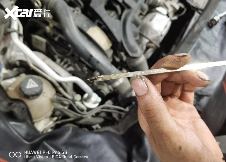

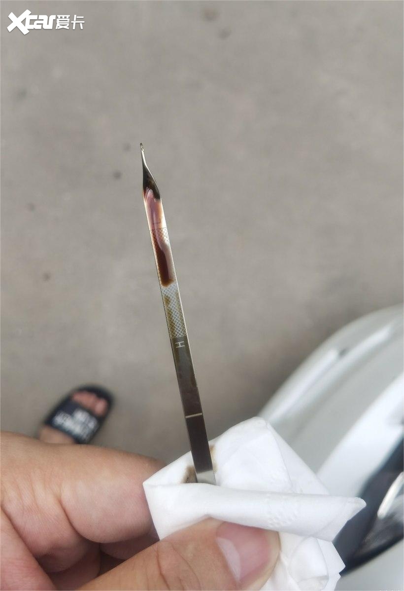

自从发现烧机油后开始用活塞环释放剂,目前烧机油现象已经没有了,跑了三千公里目前机油还在机油尺的中间位置,保养前在楼下看了一下机油尺。只是机油尺上的机油比较黑,下面抽出的机油也证明了这点。

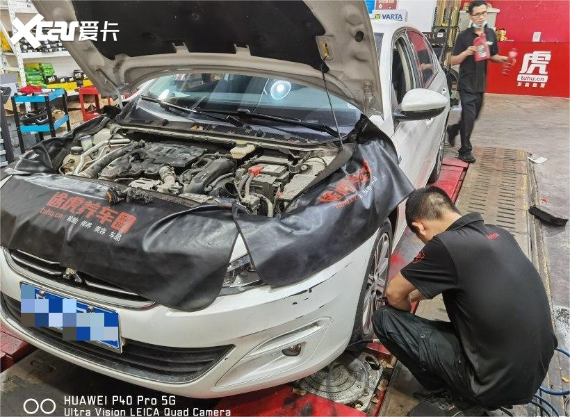

车辆进场,工作日来保养的人不多,工薪阶级,能省就省,省钱给老婆买包包,给孩子买玩具
套上一次性座套,和方向盘套,和4S店比较像,比路边店正规

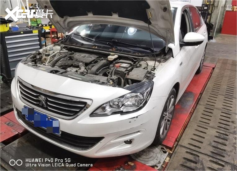

准备给小狮子做保养,五年的车,原版原漆,虽然前脸有伤,但是舍不得原厂漆,塑料件又不会生锈。

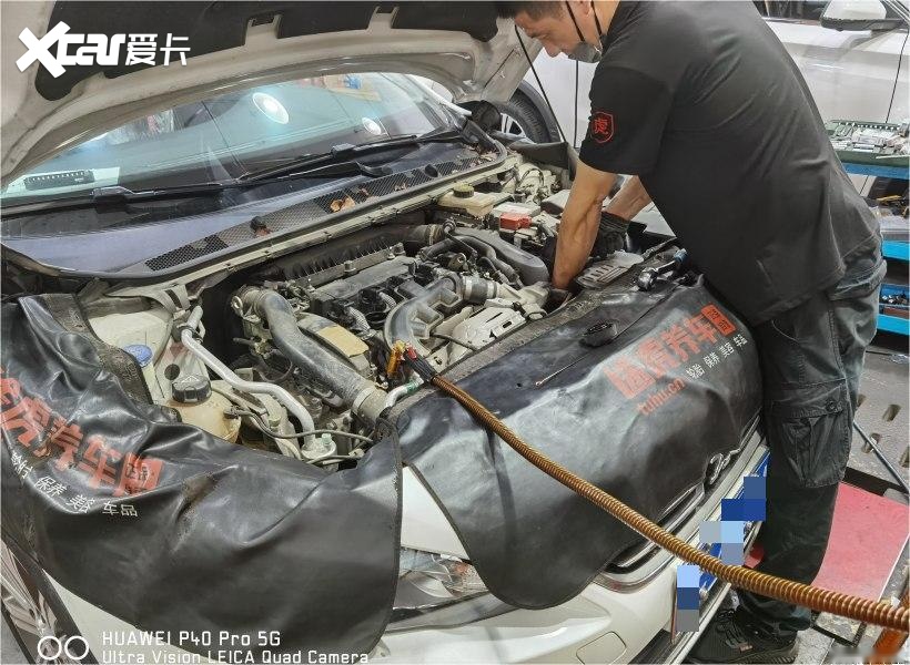

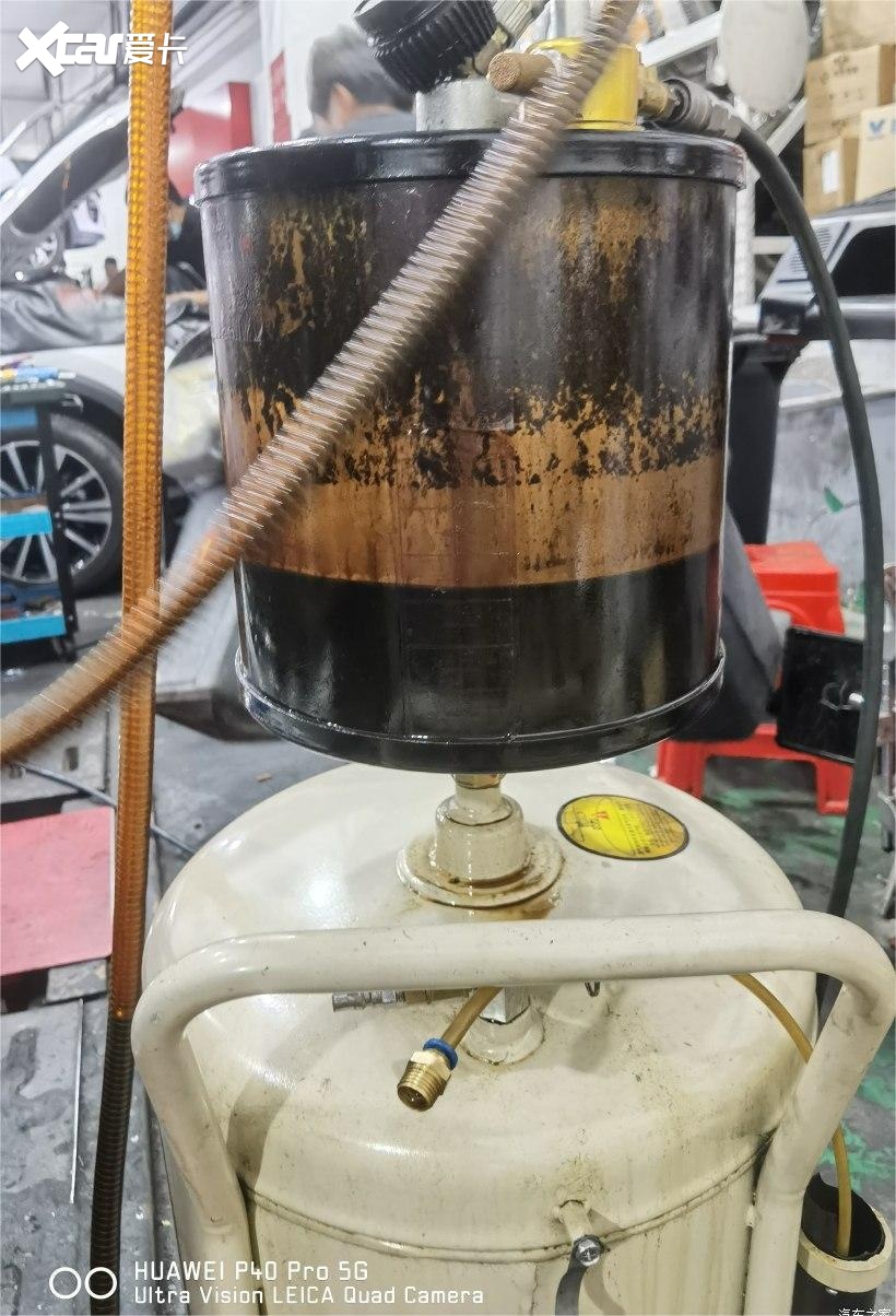

都说抽机油比放机油方便,问了维修师傅,抽机油不低于15分钟,低于十五分钟会有残留,而且频繁拧动油底壳螺丝会造成油底壳滑丝,漏油。
抽出来大概四升机油,小狮子跑了七万多公里,也烧机油,烧机油是法系车通病,但是依然阻止不了我爱我法系车,爱我的大狮子。黑黑的机油,感觉十分粘稠。

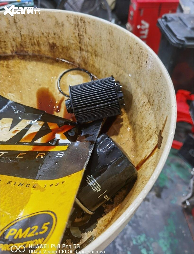

机滤也是惨不忍睹,像被墨汁浸过。师傅说机滤黑说明机油里的洗下来?积碳比较多,积碳是烧机油的元凶。看来定期清理积碳是很有必要的。

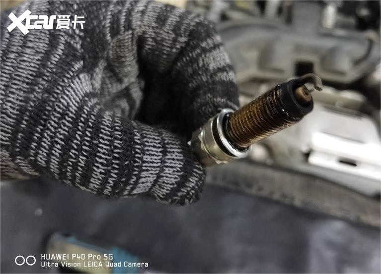

拆下火花塞,电极处也有积碳。

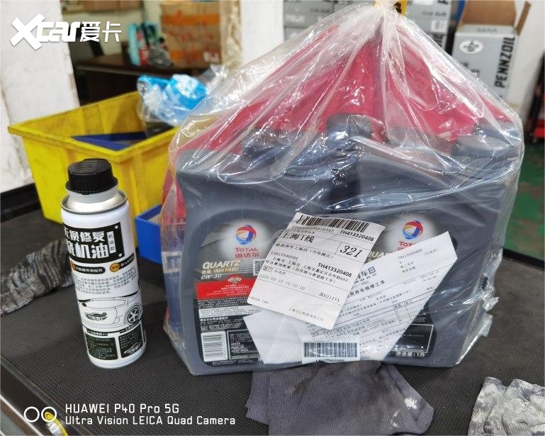

法系车还是用法系机油,都说道达尔是法系车御用机油,顺便让师傅把修复剂加到发动机里,抽出的机油像墨汁一样,说明效果非常好,旧机油带出了发动机里的油泥和积碳,烧机油有了很大的改善。
4瓶,1瓶1升装,对于狮子口粮,从来不凑合。
马勒的机滤,一线品牌,推荐一下,马勒的空调滤芯十分好用,狗东家搞活动价格十分便宜,大概七十多块钱就可以拿下。机油用的好是一方面,但是机滤也得用好的。机滤就像电脑的防火墙,防止病毒入侵电脑,而机滤能有效防止杂质进入到气缸里。

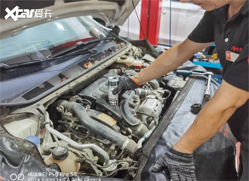

加完机油后把修复剂加入机油里,定时使用能清理油泥,积碳,释放活塞环,缓解并解决烧机油问题,亲测有效。

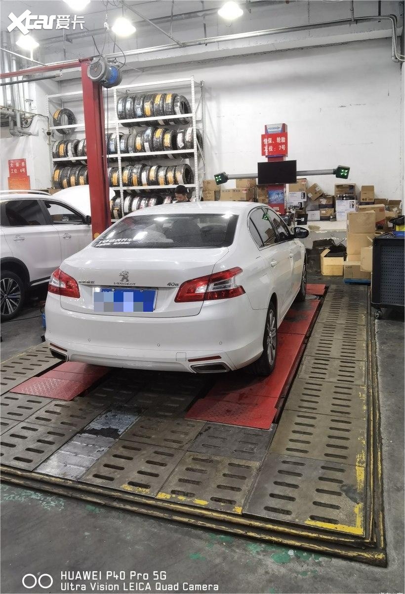

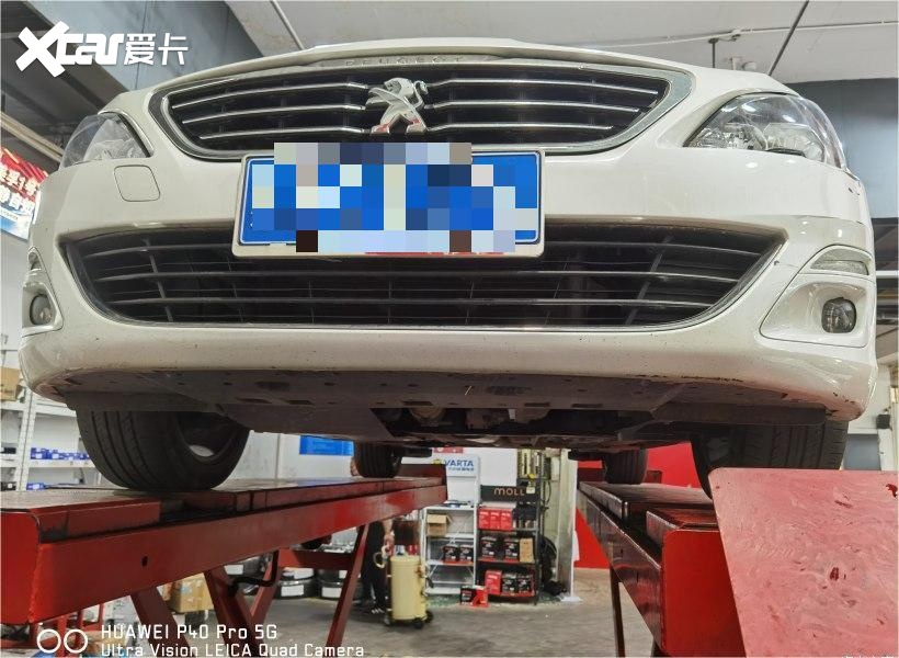

保养完成后上举升机,检查一下底盘,刹车,这么?年开车十分小心,从来没有拖过底,也极少走烂路。
小哥对四个轮胎进行气压检查,标准气压2.5

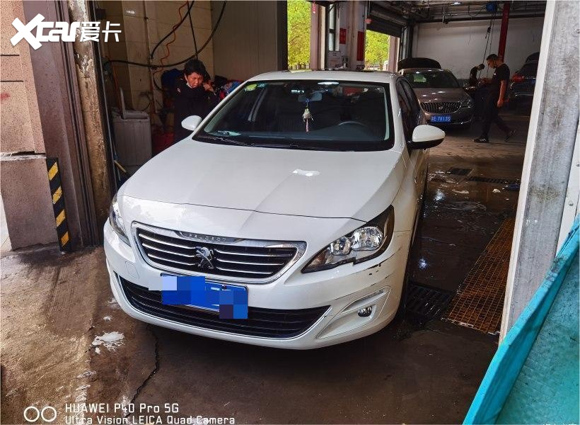

完工后给小狮子洗洗澡
白白净净的狮子真的很帅。不得不说法系车的外观设计真的没的说,每一处都恰到好处,就像奢侈品一样精致。
