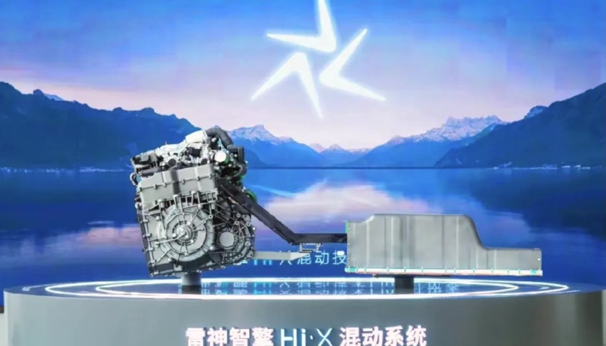

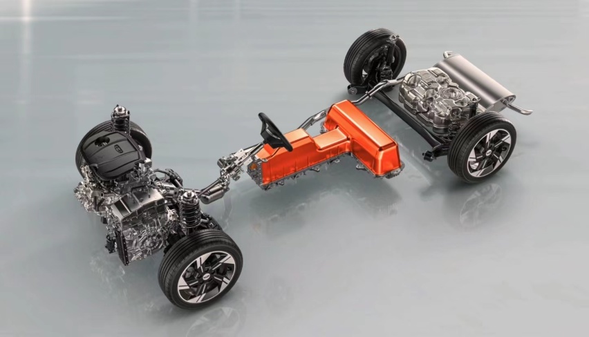

不过它没像秦Plus DM-i那样把电池包平铺在车底,而是根据白车身的结构做成了T字形,布置在中央通道和后座下面,也就是所谓的“心脏式”布局。这样设计的好处是可以最大程度保护电池包。不过缺点就是后排地台凸起比较高,而且电池大小被限制了,所以全系标配同一个规格的电池,不同配置间也并没有长短续航之分。好在三元锂的能量密度更高,所以电池能量也达到了15.5kWh。

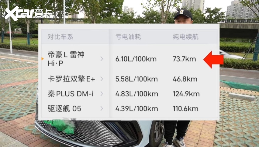

帝豪L雷神Hi·P的NEDC纯电续航是100km,不过三方实测成绩不到80km,而秦Plus DM-i长续航版不管是NEDC还是实测都能到120km。另外,它给出的官方亏电油耗是百公里3.8L,三方实测成绩5L-6L,而秦Plus DM-i的实测成绩不到5L。从实测数据上来看,续航油耗的差距还是挺明显的。当然因为实测和实验室不一样,测试环境往往很难保证一致性,所以结果只能做为参考。但有一点是肯定的,这辆车不支持快充,尽管它的慢充时间不长,只要2.5小时,但慢充毕竟代替不了快充,做不到途中迅速补电。

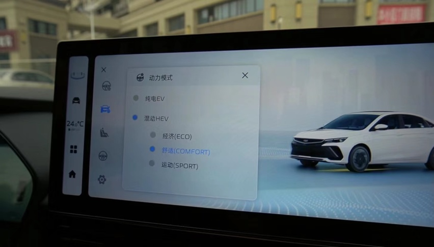

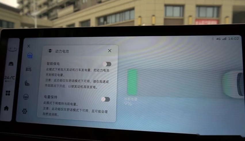

作为插混车型,用混动模式驾驶才是它的本体,所有的驾驶设置都调到标准,模拟大家平时最常用的状态。试驾车的电量还有9%,已经是亏电状态,把保电关掉,保证发动机参与整个试驾过程。
15W预算买插混车型,横向对比帝豪L雷神Hi·P和秦Plus DM-i

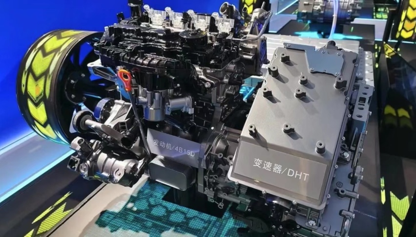

而雷神Hi·P是为了性能做加法,不仅保留了相对完整的1.5T发动机的结构,而且还使用了一台极为复杂的三挡DHT混动专用变速箱,来对发动机和P1P2电机进行功率分流,所以只要车速超过到20km/h,只要你深踩油门,发动机也会进入并联模式直接参与驱动,这就是所谓的“全速域并联”。

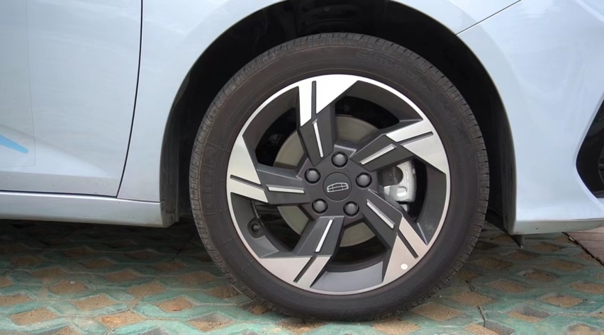

根据三方实测,帝豪L雷神Hi·P的百公里制动距离表现一般,39.11米,当然秦Plus DM-i也没好到哪儿去,38.7米,这个级别的插混车型大多在40米上下徘徊,因为昂贵的插混系统侵占了轮胎的成本,所以胎用得都不是太好,所以我还是一样的建议,经常跑高速的小伙伴推荐换上抓地力更好的胎。
