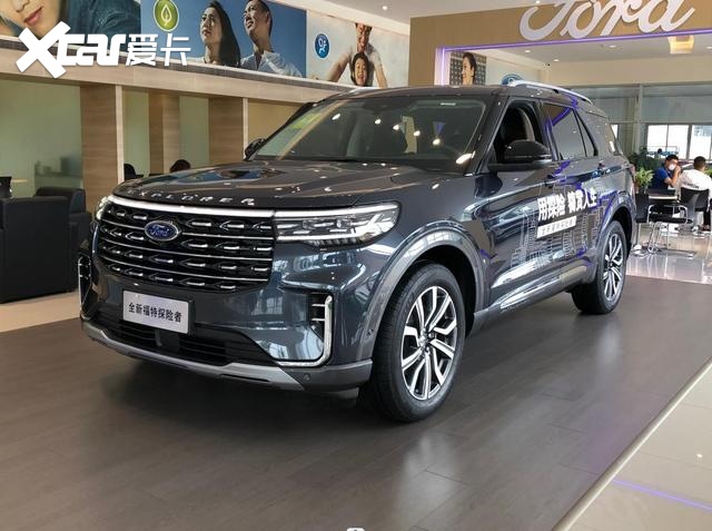

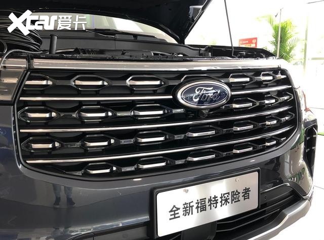

全新福特探险者定位中大型SUV,在35万级市场,是少有的基于纵置后驱平台打造的车型,在悬挂、车架和动力系统方面均有亮眼的表现,三大件更像豪华品牌,那么这款车到底实力如何?下面我们来详细分析。
技术解读:双球节弹簧减震支柱铝合金前悬架和车架
虽然说探险者是35万级SUV,但车架用料、底盘技术,包括前置后驱的布局,都非常接近宝马的豪华SUV,为何这样说?我们首先来看这款车的悬挂设计,其前悬挂并非常见的麦弗逊支柱设计,而是双球节弹簧减震支柱铝合金前悬架,下控制臂为铝合金,相比麦弗逊,用两个连杆替换下叉骨。
这种设计的优点是形成转向轴与下叉骨平面的虚拟交点,一方面会导致较小的转向偏移,该偏移会随着转向角以及干扰力杠杆臂的增加而增加,转向更精准,也就是指哪打哪,宝马从90年代的7系开始使用该技术,一直到现在都在使用,给大家留下“开宝马”的印象,另一方面,由于车轮偏移量较小,因此可以安装更大的刹车盘,对于重达2吨的SUV来说,更大的刹车盘意味着刹车距离缩短,安全系数提升。
后悬挂则采用了整合式多连杆铝合金后悬架,控制臂同样采用铝合金设计,这要比一些同价位新能源品牌使用的钢制连杆更轻,降低簧下质量,让车辆操控更轻松。
车架方面,探险者的高强度钢使用比例在同级中也是最高,尤其1300兆帕以上的超高强度钢,使用率达到38.6%;作为参考,大众途昂为25%-31%,而揽境为27%,超高强度钢让车辆在受到撞击时可以保持座舱完整,在A柱和B柱部分还使用了1700兆帕的冷萃马氏体钢,CD柱拥有加强横梁,车顶可扛自身3倍车重,即使车辆翻滚,也可以保证舱体不会变形,同时车身抗扭强度增加,对操控有利。
2023款探险者Ecoboost 285四驱钛金版的实用性(预售35.98万)
第一驾驶

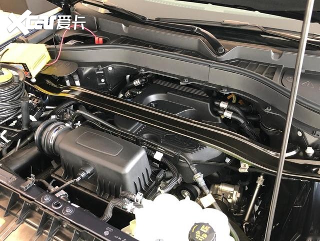

除了在悬挂和车架方面的技术特性,探险者另一个利于操控的特点是纵置后驱平台布局,相比大众途昂这样的MQB横置前驱平台,综置一位置发动机和变速箱均为综置,车头更长,从机舱看发动机位置较低且靠后,更接近跑车,实现50:50的前后平衡配重,机舱拉杆加强了车头刚度,减少高重心的SUV入弯推头现象,操控稳定性和安全性更高,标配的是255/55 R20倍耐力蝎子四季轮胎,保证抓地力和舒适性。
2.3T的四缸发动机匹配福特自研的10AT变速箱,这套动力系统已经在多款车上得到验证,比如运动跑车野马,最大功率276马力,3500转/分时爆发425Nm的峰值扭矩,推动2吨重的SUV比较轻松,百公里加速时间为7.6秒。四驱版搭载的是多片离合器式适时四驱,湿滑路面行驶提高可操控性,缺点是这套城市SUV常用的四驱脱困能力不如硬派越野,不适合高强度越野。
第二乘坐

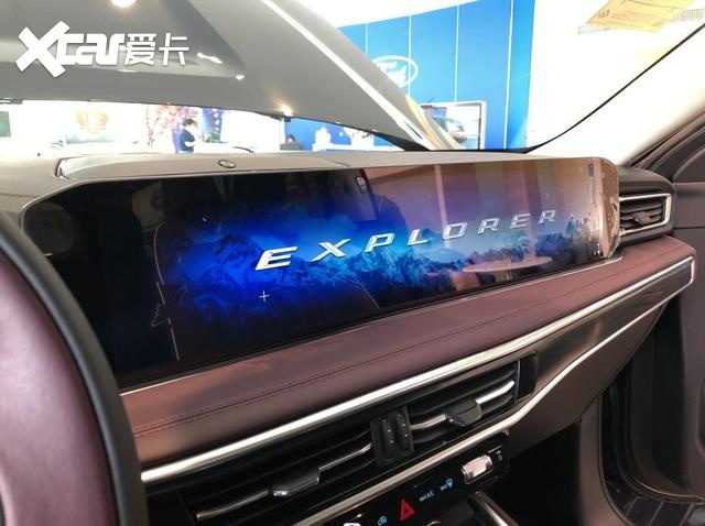

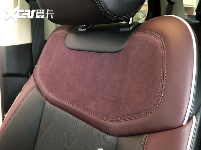

车长5.063米,车宽2.004米,轴距3.025米,这个尺寸数据带来了宽大的内部空间,尤其第二排,有独立座椅和整体座椅两种选择(6座/7座),腿部空间宽敞,第三排座椅支持一键自动折叠或复位,使用方便,但空间稍小,不适合长时间乘坐,座椅标配Dinamica超纤维环保麂皮,提高了肩部的摩擦力。铂金版配备的12扬声器B&O音响可以满足音乐发烧友的需求,27英寸的中控屏和福特SYNC+智能系统满足年轻人娱乐要求。
第三安全
车架安全我们前文已经有所介绍,探险者全系标配了前后排头部气帘和前排膝部气囊,前后排均有安全带未系提醒,标配L2级驾驶辅助,包括前方碰撞预警、车道居中保持、主动刹车、疲劳驾驶提醒、道路交通标识识别等,即使是入门版,也不用担心安全。
第四停车
探险者的转弯半径为5.9米,后悬较长,铂金版有360度全景影像、倒车车侧预警和自动泊车功能,停车比一般的5米长SUV轻松。
选车侦探观点:福特在欧洲一直是专注于操控的运动品牌,而在美国更注重家庭实用性,探险者就是这样一款结合了两者的SUV,从车架、悬挂、动力系统到安全配置均超出预期,当然越野能力相对于硬派越野略显逊色,你觉得新探险者怎么样?欢迎讨论。
