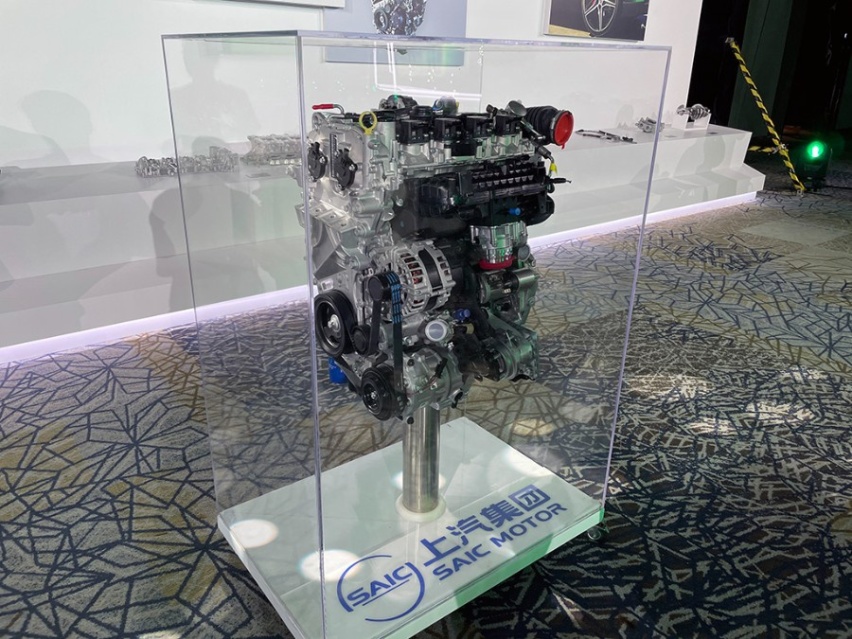

用在MG7上的是上汽蓝芯第三代发动机,前期推出的1.5T发动机已经搭载于全新一代荣威RX5上,这次MG7的首发,也让我们看到了蓝芯发动机的2.0T黑标版。MG7是一款定位高性能的中型轿车,根据官方提供的信息,它所使用的这台2.0T发动机最大功率能达到261马力(192千瓦),405牛·米的最大扭矩在1750-3500rpm之间可持续发力,它官方0-100km/h加速时间为6.5秒,这样的加速性能已经可以看齐高尔夫GTI这些小钢炮了。这台发动机的热效率高达39.3%,NEDC工况下的油耗低至6.2L/百公里。
MG7所使用的这台蓝芯2.0T黑标发动机的动力参数比目前中国品牌大多数的2.0T发动机都要高,最大扭矩在同类型发动机当中也是数一数二的。

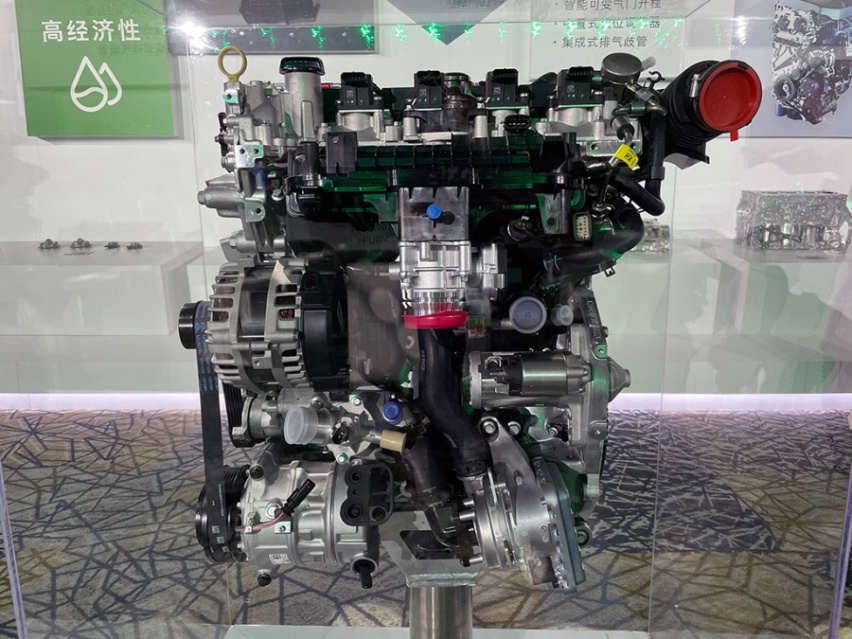

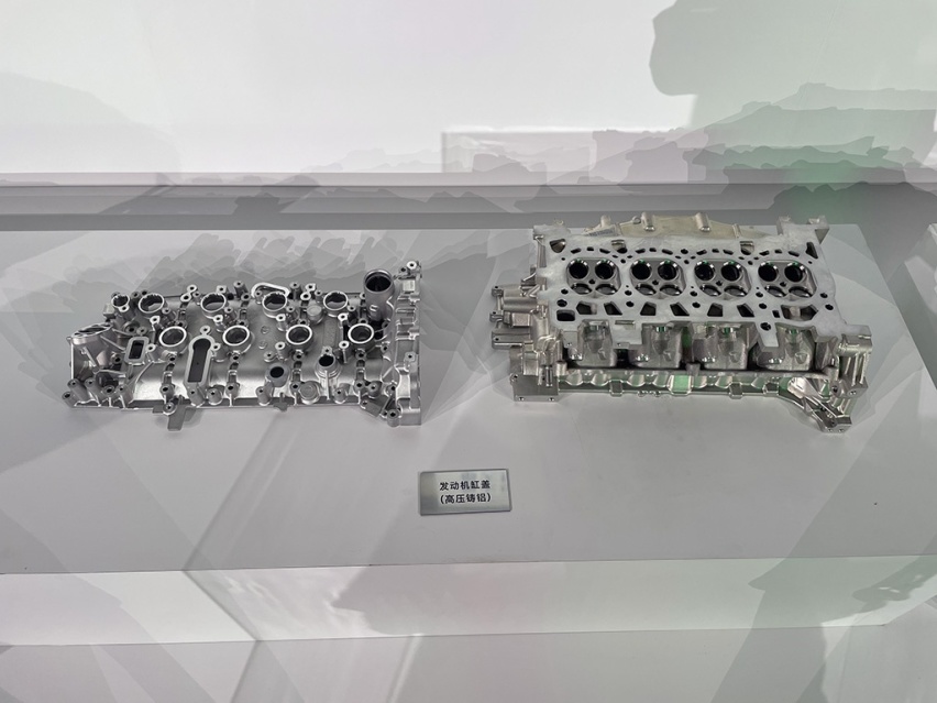

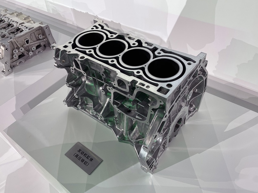

这台第三代发动机融入了大量的前沿设计,比如缸体、缸盖在内的部位均为铝合金材质,结构上整合了缸盖集成式排气歧管等设计,经过优化之后整机重量比上一代发动机降低了15%。

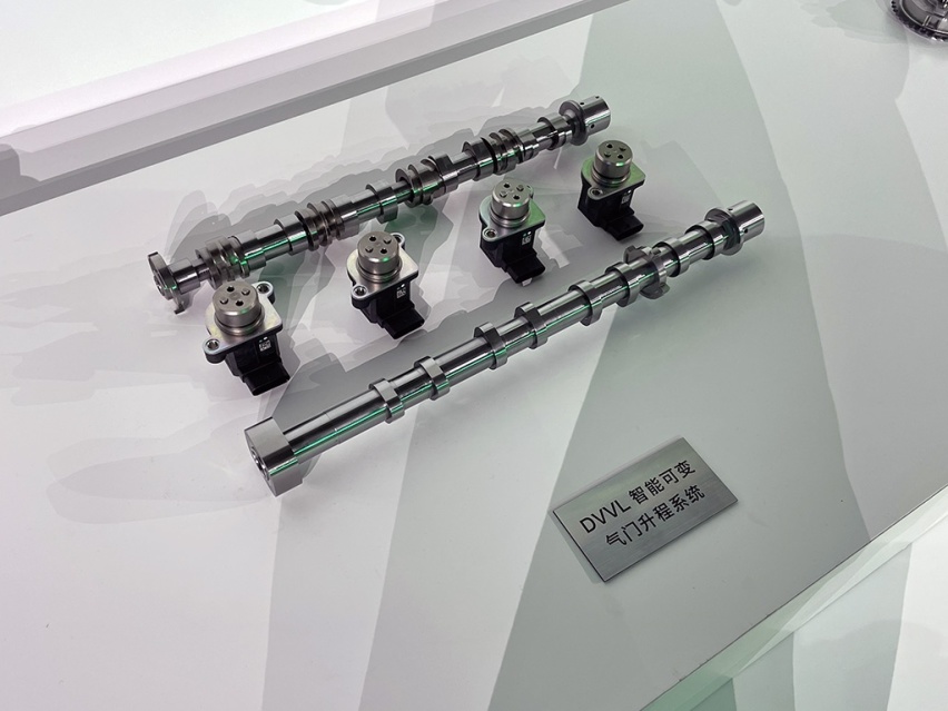

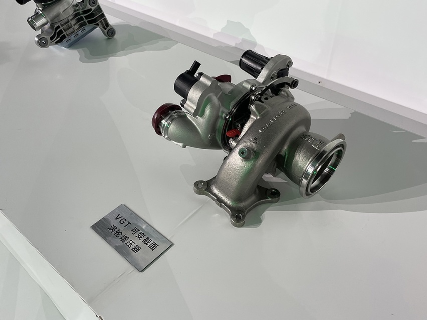

整套动力系统在技术层面还有很多亮点,比如VGT可变截面涡轮增压,DVVL智能可变气门升程,DVVT中置式相位调节器,电子水泵等等,同时,它还使用了350bar的高压直喷系统,这些设计都有助于发动机在不同工况下的表现,保证燃油经济性、动力性,还有运转的平稳性。
