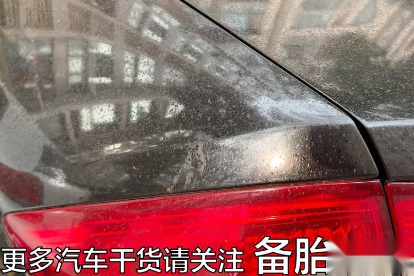

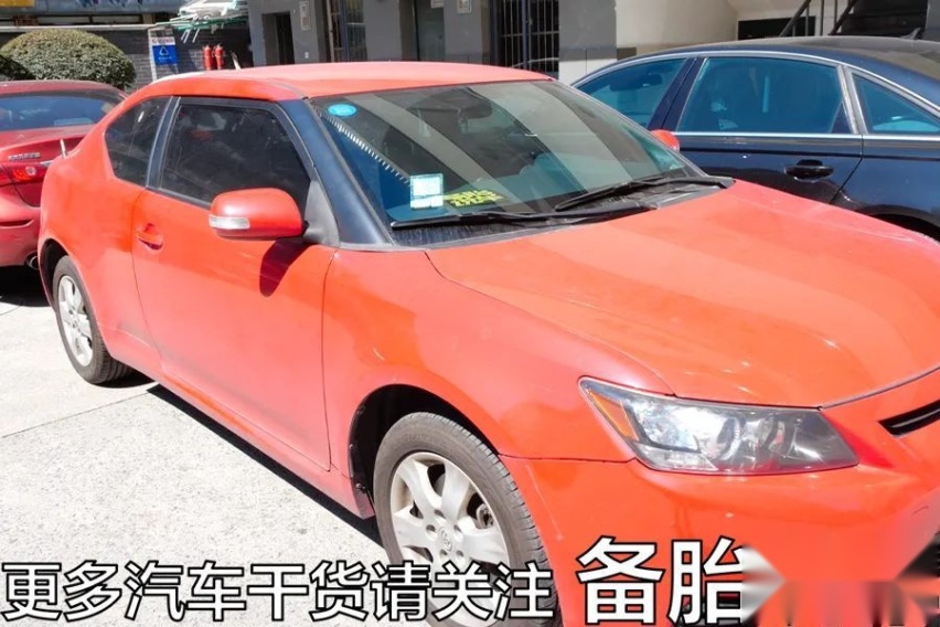

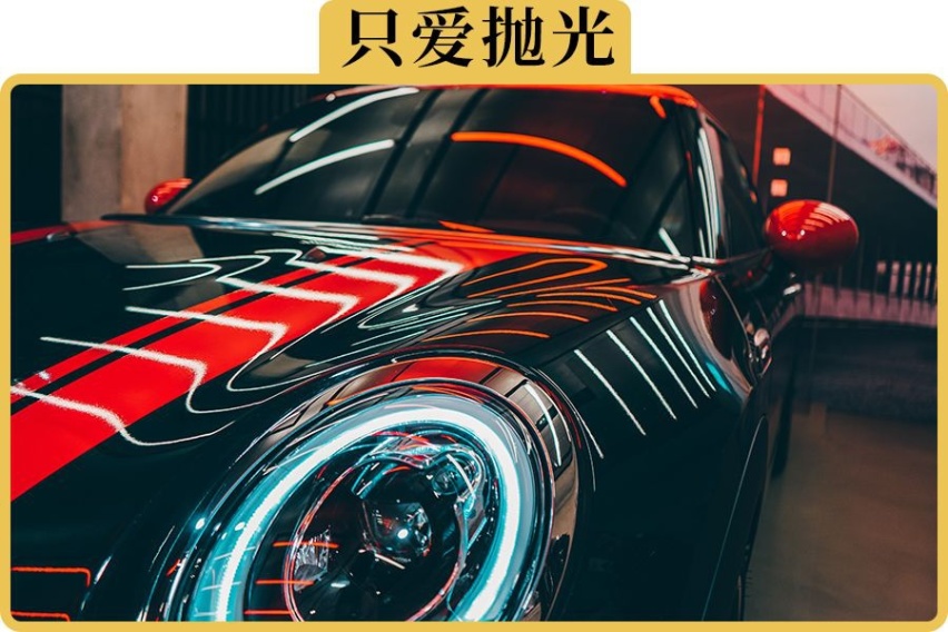

抛光确实能够让车漆变亮,让车子看上去更新一点,但是不能起到持续保护的作用。
简单说,车子抛完光之后,时间久了车漆还是会氧化,还是会失去光泽,还得抛。

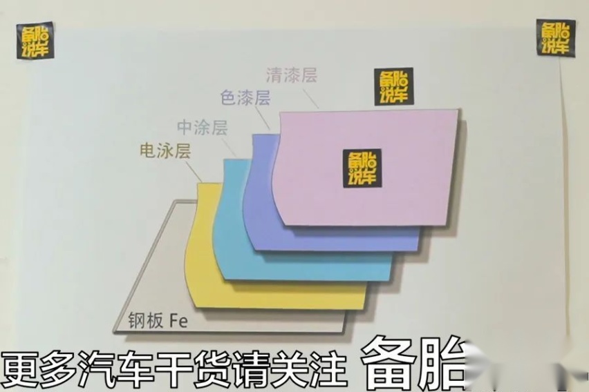

车漆又不是手指甲,抛完了还能再长出来,越抛越薄,抛到后面就没有了,不能经常做。清漆层最主要的作用,就是保护车漆,它的厚度是有限的。
中南大学的蒋伟滨有篇硕士论文,《汽车用清漆的研制》。
上面这么说的:清漆层的厚度一般就是30~50微米,就算使用正规方法抛光的情况下,每次也会抛掉2~3微米。

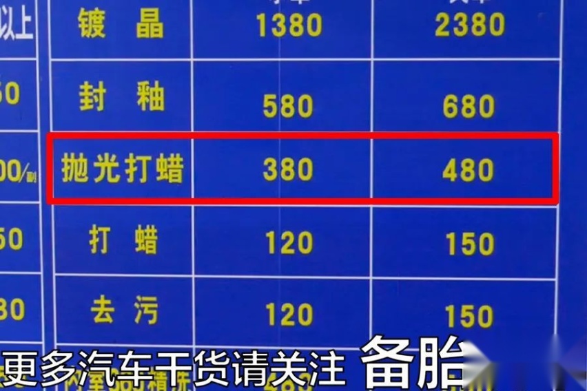

接着要讲的,就是抛光本身价格也是不太便宜的。
所以说,结合实际效果和性价比角度来说,想让车子更新更亮,偶尔去抛一次光是可以的,但是不能经常的去干这事儿,抛多了反而对车子不好。

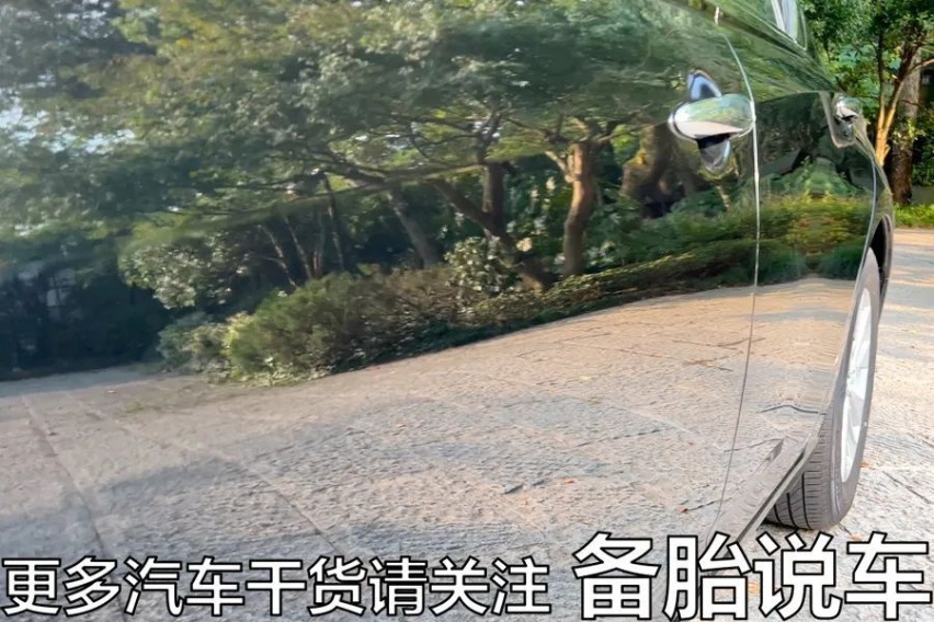

而且提升车漆光泽度的方法,也不只有抛光,自己动手镀膜也行。
比如说视频里看到的这台车子镀完膜之后,漆面就有点像镜子一样的味道了,上面的树木倒影也比较清晰,效果算是可以吧?
另外镀膜不仅不伤车漆,还能起到一个保护的作用。陈国锐等人在期刊《科技展望》上面发了篇论文,《浅谈漆面护理及发展趋势》。
当中就有讲到:镀膜会在车漆表面形成一个透明的保护膜,保护车漆不受鸟屎、虫胶、酸雨等有机物和无机物的影响。
达到车漆不氧化、易清洁,看上去很光亮的效果。
