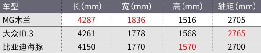

可MG名爵毕竟是一家推出过诸多经典运动型车的品牌,比如总计卖出了50多万台的跑车--MGB GT,以及与马自达MX-5抗衡的MG TF等等,所以在电动时代到来之际,MG决定推出一款可以满足欧洲消费者运动需求的车型,而它就是售价12.98-18.68万的MG木兰。不过,考虑到“木兰”二字对于欧洲消费者来说有些难读,所以在欧洲市场,木兰也有着另外一个名字--MG4,而这款车也受到了欧洲顶流汽车媒体Top Gear和AutoExpress的极高好评。那这样一台欧洲味十足的“国产车”到底产品力如何呢?请往下看!

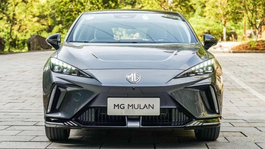

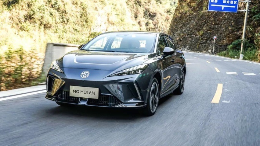

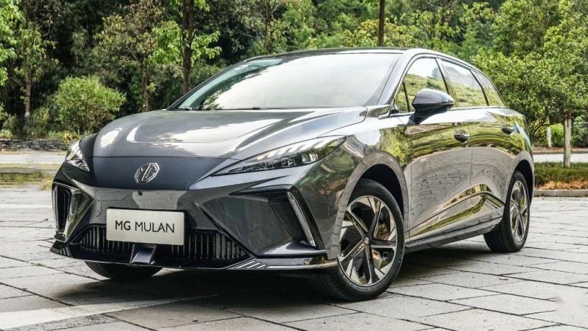

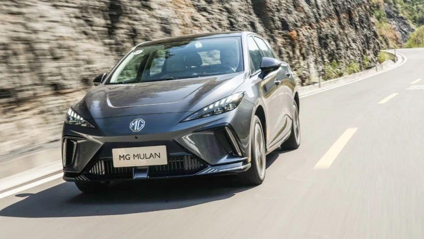

一台车运动与否,大部分人都是先从外观开始进行评判的,因此外观是否运动对于讲究运动的车型来说至关重要。作为中/英两国设计师共同参与的作品,MG木兰拥有着相当低矮的车头,与80年代流行的意大利楔形跑车有着异曲同工之妙。而“X”型的车头线条配上断点式的日间行车灯又为车头增添了攻击性。再加上下方两个像战斗机进气口一般的散热开孔,最终使MG木兰的前脸造型呈现出了十足的战斗气息。
15万最运动的电动车,就是它!
15万最运动的电动车,就是它!

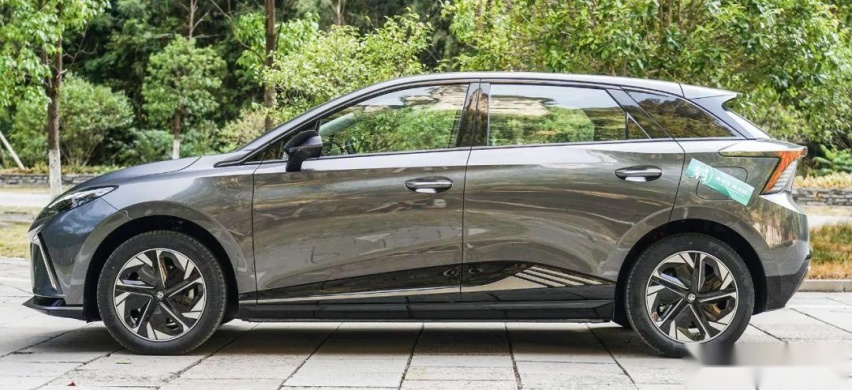

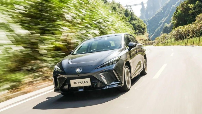

低矮的车头造型让它的侧面线条与尺寸相差不多的大众ID.3呈现出了截然不同的姿态。与此同时,低矮的车身高度、外加悬浮车顶的设计也降低了MG木兰的视觉高度。而这一系列的举动也让MG木兰拥有了这个级别最棱角分明的侧面造型。

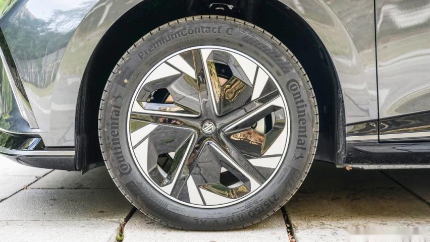

作为一台主打运动的车型,在轮胎的选择方面自然不能“掉以轻心”,否则很可能就会出现车辆开着很有运动感、底盘极限很高,但由于轮胎抓地力拉胯,所以根本发挥不出运动潜力的尴尬。然而对于MG木兰的电动车身份来说,如果抓地力过于强大的话,又会带来很大的滚动阻力,对续航里程造成不利影响。所以MG木兰最终使用了尺寸为215/50 R17的马牌低滚阻运动型轮胎--PremiumContact C。

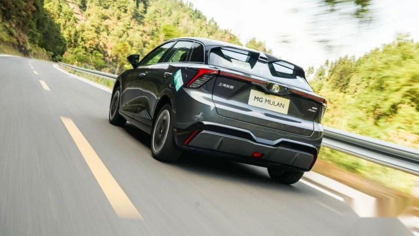

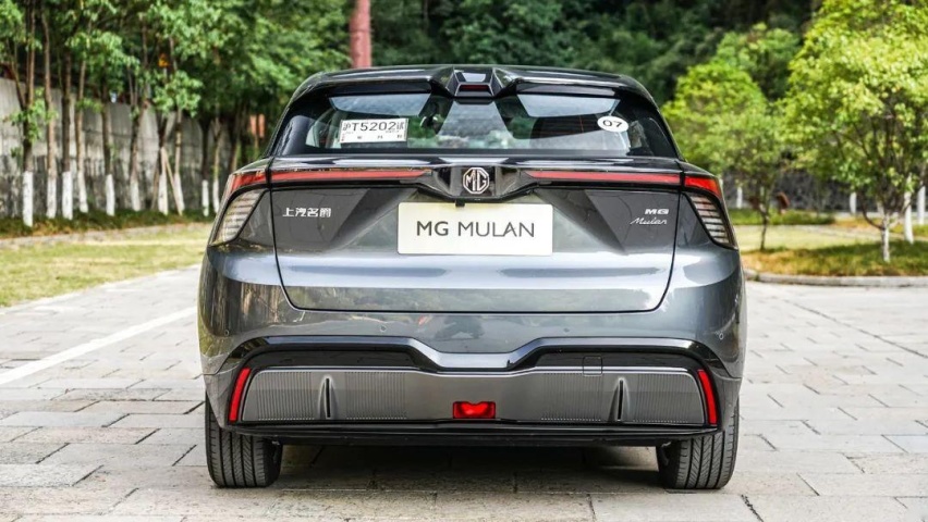

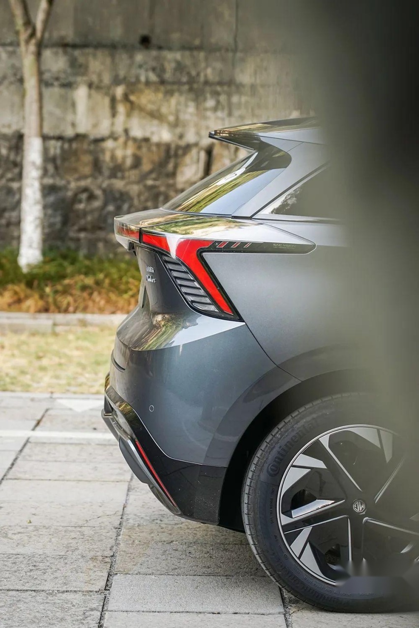

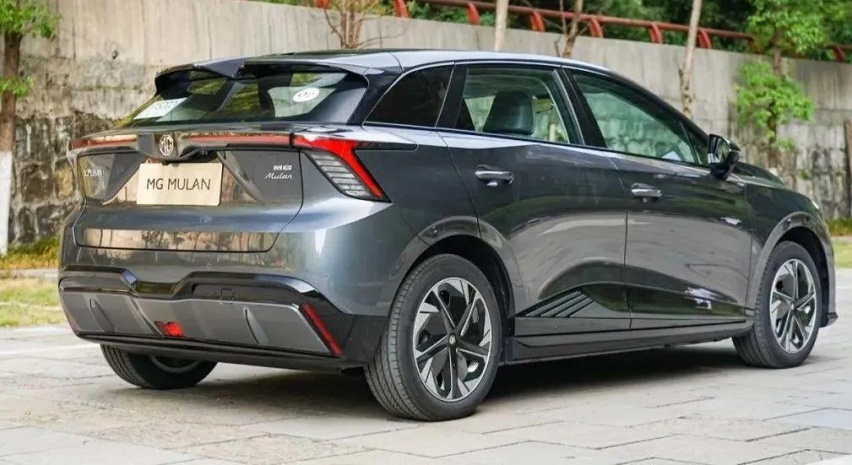

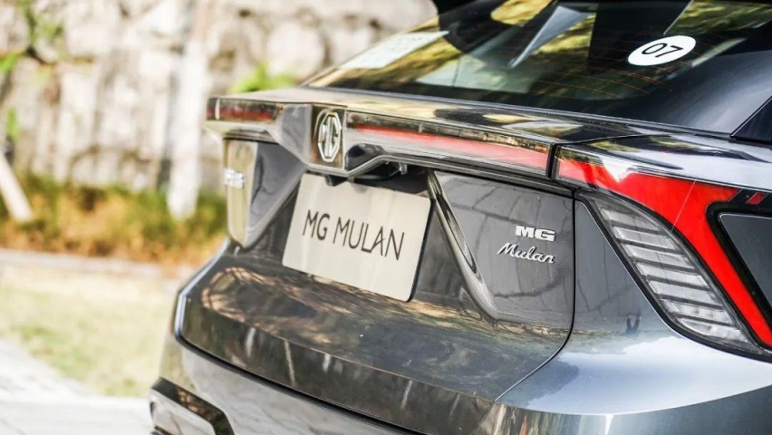

MG木兰的车尾设计十分激进、大胆。大尺寸的尾翼,似乎完全不知低调为何物。向外凸起的LED贯穿式尾灯,在增加了MG木兰视觉宽度的同时,也让整个车尾显得更为立体。下方以装饰为主的扩散器中部镶嵌着MG木兰的雾灯,在雨雪天等需要打开雾灯的情况下,这种安装在车尾底部中央的雾灯就像是改装车的“领航灯”一样,十分战斗。
15万最运动的电动车,就是它!
同时,由于向外突出的尾灯可以挡住车轮卷起水花的关系,所以MG木兰并没有像其他两厢车一样配备后雨刷。由此可见,这个别具一格的尾灯设计除了为造型服务外,还有着真正的实际功能意义。

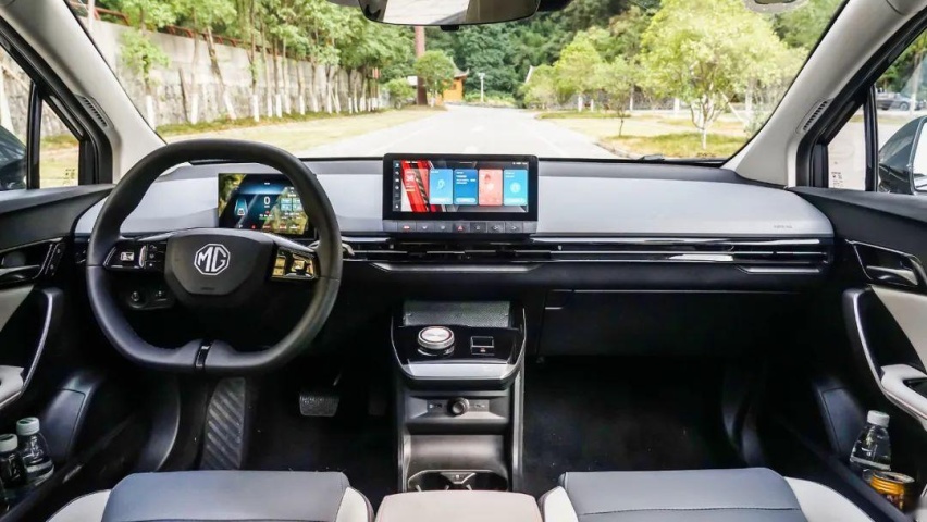

坐进MG木兰的车内你就会发现,它并没有使用什么复杂的线条,仅仅通过简单的直线就将整个中控台勾勒在了一起,这一点与欧洲品牌车型--大众ID.3非常相似。
15万最运动的电动车,就是它!

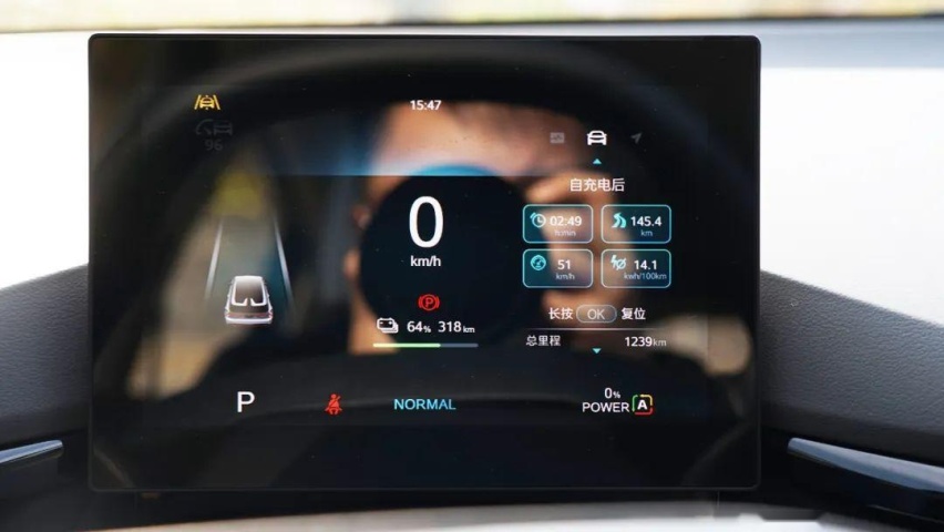

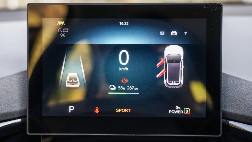

与大众ID.3类似的还有它的全液晶仪表。7英寸的大小,配合上设计妥当的内容显示排布,既可以满足日常驾驶时的各项信息阅读,同时也不会干扰到整体简单的内饰设计氛围。
15万最运动的电动车,就是它!

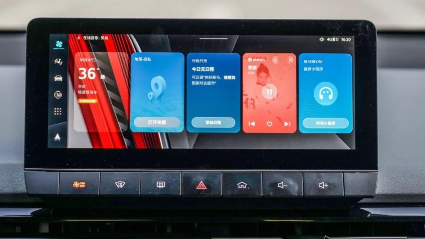

而在中控屏的设计方面,MG木兰也充分考虑了口味刁钻的欧洲消费者的使用场景和习惯。所以这套使用斑马系统的10.25英寸中控屏并没有像其他国产品牌车型一样,只能通过触摸屏幕或者语音控制的方式来操作。而是像“老旧”燃油车一样,在屏幕下方配备了空调、声音大小和回到主页的实体按键。

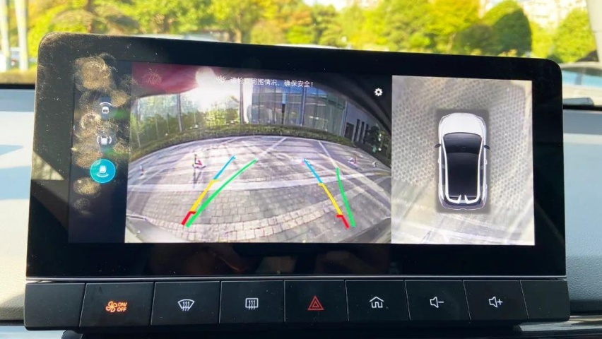

此外,MG木兰的倒车影像清晰度也只能用十分“丰田”来形容,虽然过低的分辨率并不会导致驾驶者看不清后方的障碍物,但这样涂抹感强烈的画面在这个1080P已经不够看的年代显得十分出戏。

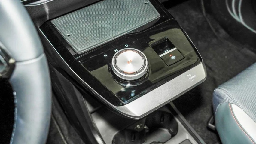

在中央通道区域,MG木兰采用了双层设计,上方岛台由手机无线充电区域和电子换挡旋钮、电子手刹构成,下方则是结构低矮、垂直空间超大的杯架。在主副驾开门空间受限时,这种设计可以方便乘客从另一侧上下车。

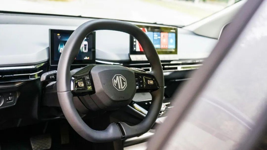

虽然官方将MG木兰定位于运动型轿车,但是它并没有使用运动氛围浓郁的三幅式造型,反而选择了更加偏向豪华的两幅式设计。好在这款方向盘的平底设计和粗度适中的握感,都不会在驾驶过程中带来任何的违和感。

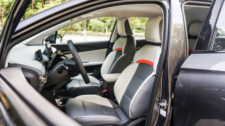

而在座椅方面,MG木兰的主、副驾座椅通过使用超大的护翼,确保了驾驶者不会在激烈驾驶时被惯性甩来甩去。不过它的护翼并不像奔驰AMG或者宝马M那般坚挺,较为柔软的内部填充材质,使乘客在上车时完全不用担心卡裆的情况发生。
15万最运动的电动车,就是它!

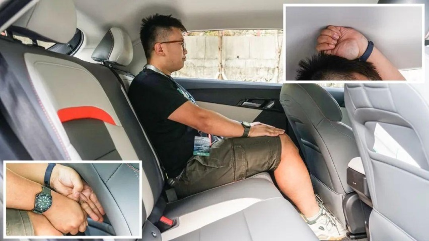

最后让我们来看一下MG木兰的空间表现。我的身高174cm,体重87kg,调整好驾驶坐姿,并将前排座椅放到最低位置后,得益于MG木兰为了照顾欧洲消费者并没有配备天窗的关系,所以它的前排拥有着1拳4指的头部空间,表现非常出色。
15万最运动的电动车,就是它!
相比之下,MG木兰的后排空间表现就没有那么出众了,身高174cm的我,腿部只有1拳3指的余量,而这主要是两方面原因导致的:一是由于MG木兰前排的油门、刹车踏板的位置非常靠后,所以驾驶员为了适配踏板的位置,就需要坐的更靠后一些,所以即使我的身高只有174cm,但当我调整好驾驶坐姿后,前排座椅也移动到了B柱之后的位置,侵占了后排的腿部空间;另一方面,MG木兰本身并不出众的2705mm轴距,也注定了这台车的后排不会很宽敞。好在MG木兰的头部空间表现不错,还有着1拳的余量。

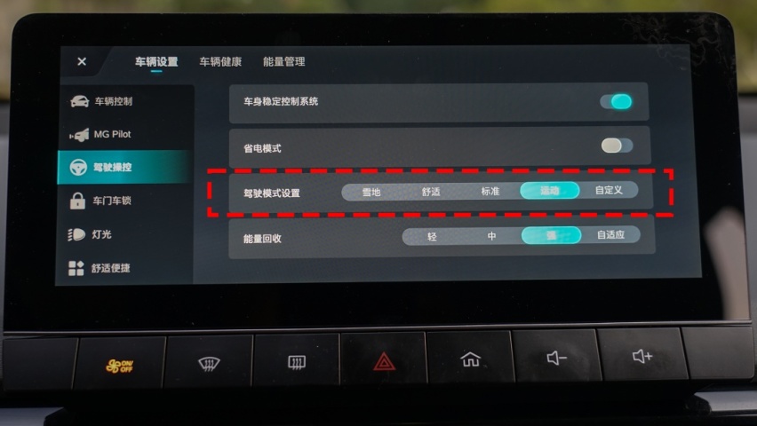

作为一台运动型车,要想通过转向手感营造出运动的感受,首先转向阻尼就不能太过轻盈,否则驾驶者就无法通过方向盘感知到车身重量转移对轮胎附着力的影响,同时还会损失很多的路感。而MG木兰提供的三个转向阻尼挡位设定就均为非轻盈的类型。不过在我进行了完整体验后,我发现MG木兰最顺手的转向模式却是默认状态下的舒适模式。得益于MG木兰转向本身优异的随角度、随速阻尼增益,所以舒适模式下不过分沉重的转向阻尼也不会给到驾驶者转向轻的感觉,同时还不会因为转向电机过分沉重的阻尼让双手感受到较劲的锯齿感,整体宛如德芙巧克力一般丝滑。

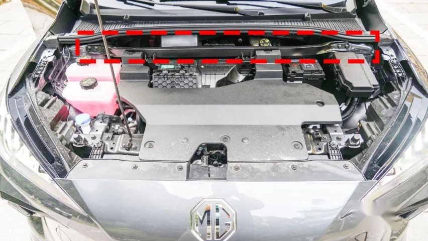

事实上,转向系统调校带来的灵动感并不足以让一台买菜车的运动性变得纯粹,因为如果车身动态跟不上转向的话,就很容易让驾驶者在打方向入弯时,感受到车身动作的滞后、脱节。而要想让车身能跟上凌厉的转向手感调校,那就需要在车头抗扭刚性以及悬架支撑方面下功夫。打开MG木兰的“引擎盖”,塔顶处用来提高车头扭转刚性,避免车架形变影响车身响应速度的粗壮顶吧(上图红框区域)便在一定程度上解释了MG木兰过弯时的凌厉感。

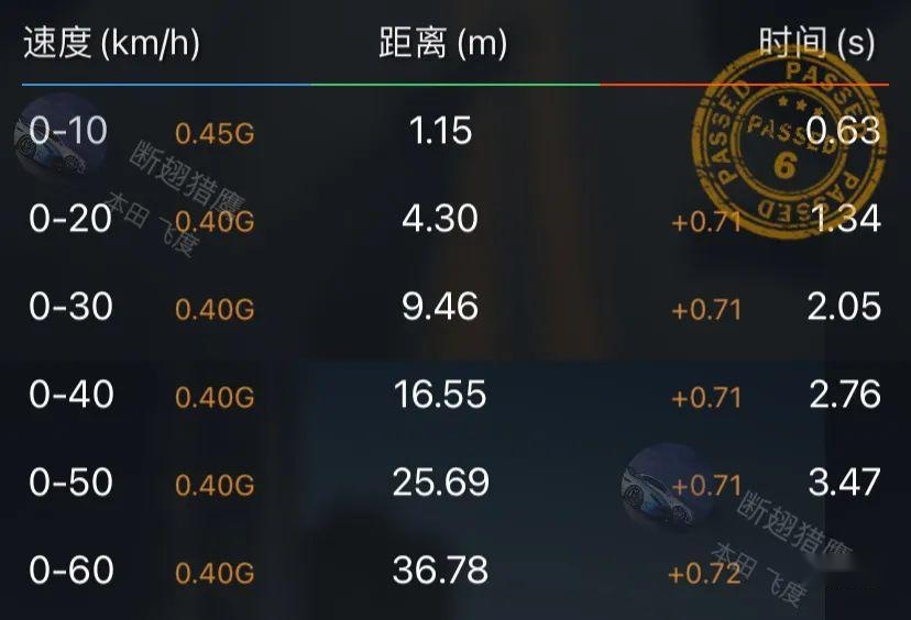

经过实测,在34.2°C的气温下,MG木兰的0-100km/h加速时间为8.04秒。虽说MG并没有在国内给出MG木兰后驱 520km旗舰版的官方加速时间,但根据这台车在海外的7.9秒0-62MPH(等同于0-100km/h)官方加速时间来看,我这次的实测成绩应该是很有参考性的。
15万最运动的电动车,就是它!

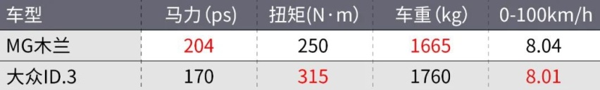

单看MG木兰的8.04秒破百时间不算慢,并且这个成绩也与同级别大众ID.3的8.01秒成绩几乎相同。但要知道的是,ID.3只是一台拥有170马力的电动车,而MG木兰则拥有着204马力,并且车重还轻了近100kg,那为何MG木兰没能取得比大众ID.3更快的破百成绩呢?其中的核心就在于MG木兰的250牛·米峰值扭矩,比大众ID.3的315牛·米小了65牛·米。

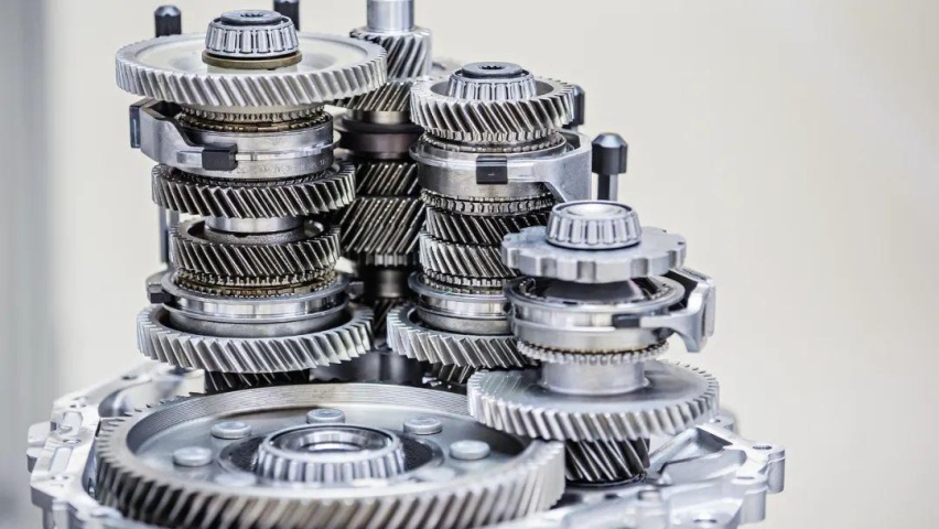

要知道,对于汽油车来说,这样扭矩差距完全可以通过多挡位变速箱的扭矩放大功能来优化,可对于只使用单速固齿变速箱的电动车来说,这65牛·米的扭矩差异就很难通过齿比进行优化了。毕竟如果使用齿比放大轮上扭矩的话,那么扭矩放大所带来的降速问题不仅会影响到MG木兰的最高车速,同时还有可能使车辆在中高速巡航时偏离电机效率的甜点区域,造成电耗增加。

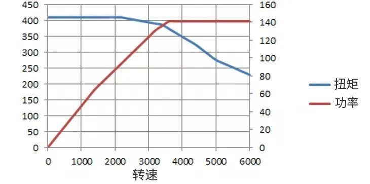

15万最运动的电动车,就是它!典型电动机外特性图
此外,根据马力=扭矩x转速的公式,以及电机“0转”即可爆发最大扭矩的特性,所以在电机转速未达到恒功区之前,MG木兰由于扭矩少了65牛·米,所以其轮上马力是要一直比170马力的大众ID.3更小的。

实际上,如果我们仔细观察MG木兰的加速分段时间就可以发现,它的0-60km/h加速竟然消耗了4.19秒的时间。作为对比,170马力的ID.3则只需要3.55秒。这样就从侧面证明了,MG木兰在低速区间并不会比大众ID.3具备马力优势。不过,当时速过了60km/h以后,MG木兰的204马力就可以将这0.64秒的差距抹平了,最终取得和大众ID.3几乎一致的0-100km/h加速成绩。

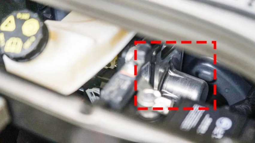

除了转向、底盘、动力都十分符合一台运动型车的特性外,MG木兰在刹车脚感方面的调校也相当出色,同样可以满足驾驶爱好者的苛刻需求。在电制动助力泵(上图红框区域)的帮衬下,MG木兰将电制动与机械制动之间的过渡调校的十分自然。并且当把车辆调整到运动模式后,刹车踏板的初段空行程也会相应减小,可以为驾驶者带来十分灵敏的制动脚感。

而对于MG木兰来说,它不仅提供了和燃油车滑行类似的低动能回收、和混动车松开油门类似的中动能回收,以及伴随强烈拖拽感的高动能回收,而且它还提供了一套名为“自适应”的动能回收标定。根据实际体验,我感觉这套自适应动能回收系统主要是根据两个维度来决定回收力度的。其中,最主要的就是根据车辆当前时速来决定回收力度大小,车速越高,动能回收的力度也就越大;此外,驾驶员抬起油门踏板的速度也会在一定程度上影响动能回收的力度。也就是抬开油门的速度越快,动能回收的力度也就越强。不过当我用“自适应”动能回收开了10公里后,我还是切换回了传统固定制动力度的动能回收模式,原因也很简单,这种“自适应回收”每次都不一样的减速力度,确实会让我感到有些异样和心里没底。

在文章的最后,让我们来看看这台颇具运动氛围的电动车,在能耗方面的表现到底如何。在张家界35°C气温,空调22°C制冷,车上两名成年男性,其中40%为山路激烈驾驶,60%为时速100-120km/h带上下坡的高速巡航,总行驶里程145.4公里,平均时速51km/h的情况下,MG木兰取得了14.1kWh/100km的电耗成绩。考虑到张家界附近几乎没有平路,所以这样的电耗表现其实已经非常不错了。如果以这个电耗计算,这台售价16.38万、搭载64kWh电池的MG木兰520km 后驱旗舰版的实际续航里程大约在446km左右。
