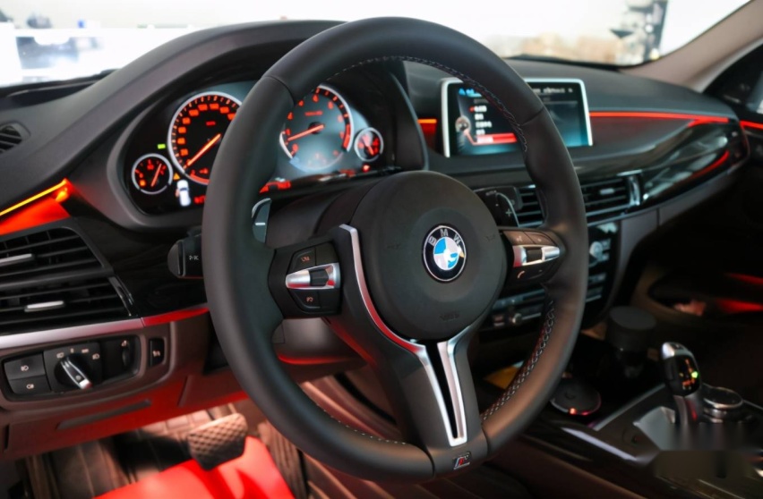

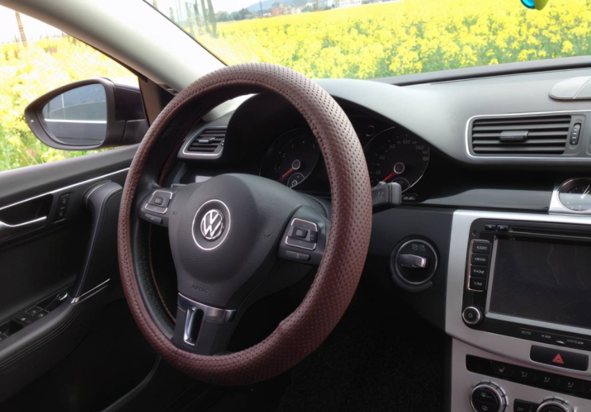

影响汽车方向盘不正的因素有很多,最常见的几种因素就是汽车轮胎的气压、轮胎磨损程度、底盘各部件的磨损以及未定期做四轮定位等等。
如果汽车出现了方向盘不正的情况,我们首先要去检查汽车的胎压是否正常,两侧的胎压是否一致,当两侧胎压不一致时,车辆会向气压低的一侧行驶。
接着我们再去检查轮胎的磨损状况,如果两侧轮胎的花纹磨损程度不同,同样会导致车辆方向盘不正导致跑偏。
如果轮胎的问题都已经排除,那么我们就要重点检查底盘的各部件是否存在问题,四轮定位的数值发生变化也会导致使用一段时间后出现方向盘不正的问题,还有可能是横拉杆出现向一侧偏移而导致方向盘不正。
如果方向盘偏左,需要将左边轮横拉杆向外伸长,右边轮向内缩短,右偏则反向操作。
