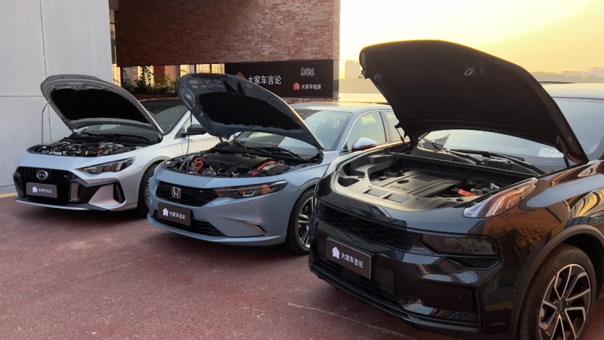

无巧不成书,就在同一天,三台极具代表性的HEV混合动力新车竟在机缘巧合之下竟“前后脚”来到公司。

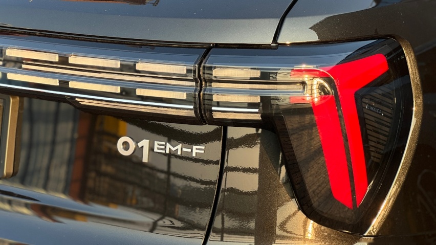

这台型格e:HEV搭载了本田最新第四代i-MMD技术,影豹混动版搭载了广汽自研GMC 2.0混动系统,而领克01 EM-F则是领克Lynk E-Motive混动技术下的首台HEV车型。
正所谓“择日不如撞日”,我就借着对着三台车的简单体验,来和大家聊聊这三套系统之间的特色和差异,也看看我们中国品牌的HEV混动技术到底处于怎样的一个位置。
由于试驾当天,除了领克01 EM-F是已经正式量产且已上市之外,型格e:HEV和影豹混动版都是尚未正式量产上市的,所以这里特别说明一下,本文提及的车辆性能表现未必和日后正式量产版本完全一致;而油耗测试部分也并非完全相同标准下的严谨测试,所以结果仅供技术分析和给大家作参考用,并非正式的横向对比。

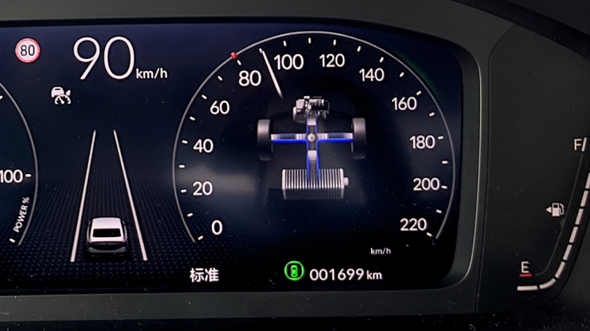

而本田i-MMD则属于“串并联结构”,由于发动机动力可以在高速巡航工况下直接驱动车辆行驶,所以相当于除了纯电驱和混动这两种驱动模式外,多增加了一个“发动机驱动模式”。由于此时发动机可以在最高效的区间运转,所以相比起丰田THS,在高速巡航时本田i-MMD会相对更省油些。

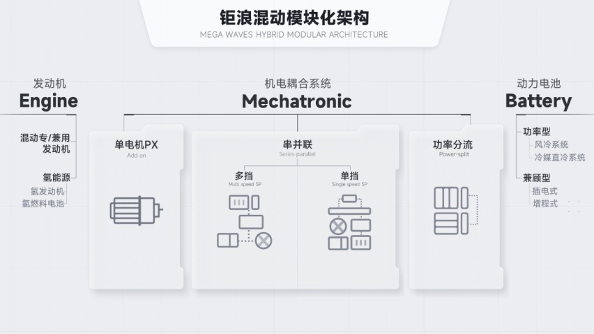

所以从原理上讲,广汽GMC 2.0、领克E-Motive以及吉利雷神、长城柠檬、奇瑞鲲鹏等混动技术,都算得上是本田i-MMD属同一流派,只是各家分别在发动机、变速箱和电池技术上进行了各种创新性改良,甚至还衍生出两挡甚至三档DHT(Dedicated Hybrid Transmission混动专用变速器)。

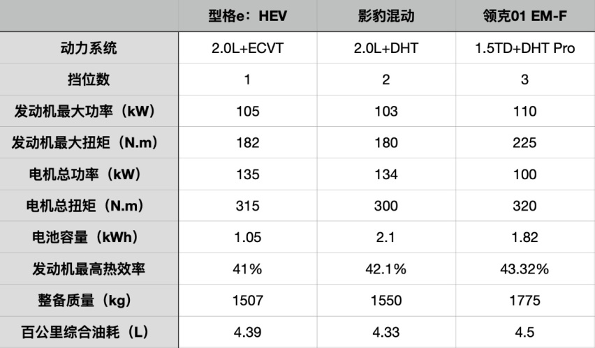

本田第四代i-MMD混动系统采用了全新开发的2.0L四缸直喷发动机,最高热效率41%,空燃比扭矩扩大了30%(比上代);动力控制单元PCU、E-CVT和电池都进行了升级,优化了电驱混动模式,重点提升了低扭矩区间性能,加强了电驱模式的应用范围。思域e:HEV是本田在国内首款搭载第四代i-MMD的车型。

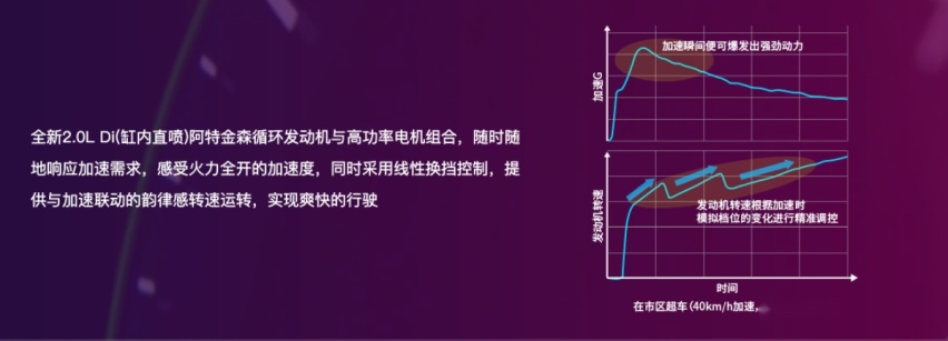

广汽GMC 2.0同样采用2.0L四缸阿特金森循环发动机,最高热效率可达到42.1%;变速箱为集成式双电机两挡DHT,电池是采用了冷媒直冷技术的功率型三元锂电池,支持更高放电功率,能带来更好的加速性能。这套系统已搭载在影酷混动版上了。
领克01 EM-F上的这套DHE15 1.5TD混动专用发动机和3挡DHT Pro变速箱来自于吉利集团最新的雷神混动,这台DHE15 发动机采用米勒循环,热效率最高达43.32%。这套动力目前还搭载在吉利星越L混动版和帝豪L混动版上。
由此不难看出:
1.提升发动机热效率是他们的共识;
2.本田为了弥补单挡变速箱的不足,重点优化了低扭区间的性能和对电驱模式进行加强,电池能量密度也有提升,很明显是针对市区低速场景进行的优化,尽量多用电驱动,但仍以省油为主要目标;
3.广汽GMC 2.0同样注重在电驱动方面下功夫,采用2挡DHT和功率型锂电池,都是希望能更好兼顾动力和油耗表现;
4.相对而言,领克(吉利雷神)虽然同样是希望能兼顾动力和油耗表现,但似乎对加速性能更加在意,所以不但用上了扭矩更大的涡轮增压发动机,而且3挡变速器也可以更好兼顾不同工况下的动力表现。

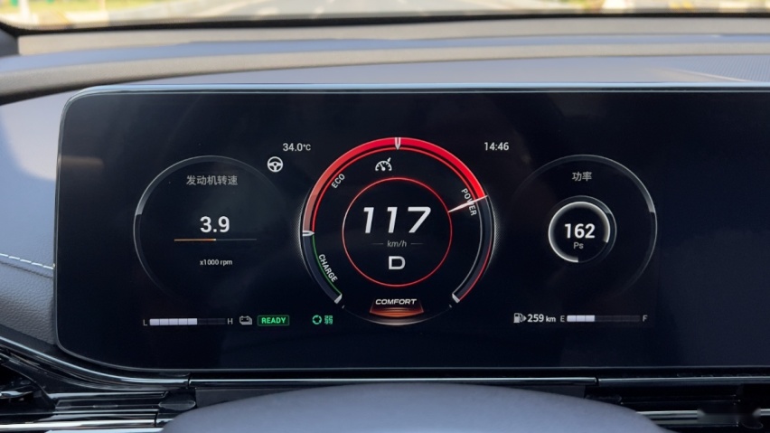

首先在NVH方面,我是完全没想到领克01 EM-F和影豹混动版的发动机在全力加速时,竟然也能保持相当平顺和安静的表现,并没有那种暴躁的声音和明显震动传入车内,以至于我还专门切换到显示发动机转速的界面,来看看到底是不是已经拉升到高转速区域。

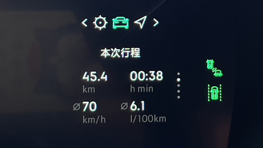

为了检验一下这三套机器的油耗表现,我特意选择了在同一段快速路,以及我日常上下班的路线作为高速工况和城区拥堵工况进行体验。

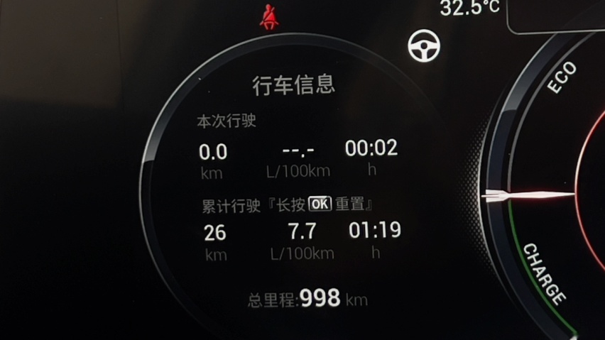

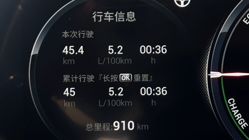

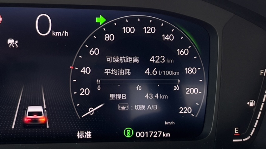

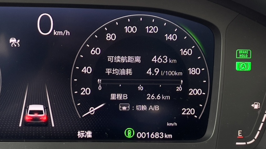

从表显数据可以看出,以平均时速70公里左右正常行驶,型格e:HEV的百公里平均油耗只有4.6L,影豹混动版为5.2L,身型更大也更重的领克01 EM-F则为6.1L。所以客观来讲,其实这三套混动系统的油耗表现都较为接近,相互并没有拉开明显差距。
由于在高速行驶工况下,三台车都大多数时间处于发动机直驱模式下,所以从另一个角度可以看出,这三台发动机在高效转速区间内的油耗表现比较接近。
但型格e:HEV和影豹混动版在市区拥堵路线行驶时的油耗就有点差距了。型格e:HEV在市区百公里平均行驶油耗为4.9L,这台影豹混动版的平均油耗则上升至7.7L。
虽然影豹混动版的油耗这有点超出我预计,但也从另一个角度印证了本田第四代i-MMD所作的那些针对低速行驶场景的技术改进是有成效的。而且市区路况复杂,混动系统需要不断自动切换到不同的模式下工作,这也对系统的整体性能有更高要求。
