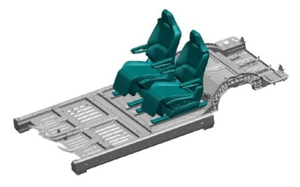

针对新能源车身结构中非常重要的电池部位,HiPhi X采用电池包-车身集成结构。得益于合理布置电池包与地板连接点位置,使车身与电池包的结构结合为一个整体,共同承受侧柱碰撞和座椅拉拽工况的载荷。同时,极大地降低了地板横梁高度,保证了车厢内的平整地板设计及第二排座椅滑动功能,让乘员舱和电池包都能获得更大的空间。
(HiPhi X采用平整地板设计,使得二排座椅具有超长滑轨,能实现长距离前后滑动)

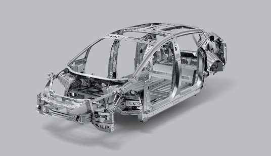

在结构路径创新的基础上,工程师运用高效的拓扑技术和材料策略,开发出混合材料车身。其中,HiPhi X白车身铝合金零件比例为36%,应用于空间结构复杂的关键接头与支撑部位,有效提升能量吸收效率及支撑稳定性;热成型及高强度钢比例分别为11%和34%,应用于“安全笼”区域,为乘员舱提供强度保证。
同时,HiPhi X采用超过10种复合连接工艺,来实现多种材料的稳固连接。每种复合连接工艺都经过了从材料级、料片级、系统级以及整车级的虚拟和物理的双重验证,最大程度保障了车身结构的稳定性和强度。
(HiPhi X白车身)
HiPhi X车身在静音方面也有一些精巧的设计。工程师创造性地在声音传递的关键路径中,增加7处声学泡沫设计,可以有效阻断噪音传递,保证座舱内的静谧性。
高合突破车身开发的边界与挑战,将HiPhi X这一 “新物种”实现量产,并且达到极高的结构效率。375kg的白车身重量,相对于传统白车身减重120kg以上,轻量化表现给用户带来更经济的能耗与更出色的驾控体验。同时,HiPhi X结构刚度极具优势,车身扭矩刚度达到28.3kNm/deg。在C-NCAP十五周年庆典上,高合 HiPhi X就作为国内高端豪华电动车代表进行了C-NCAP正式碰撞展示,并取得了优异成绩。在后续的C-NCAP碰撞测试中,HiPhi X也取得了 5星评价。

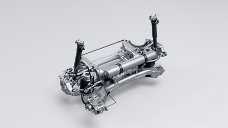

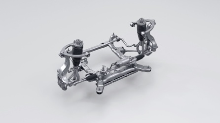

HiPhi Z配备前双叉臂、后五连杆高性能轻量化悬架,随速调节空簧及CDC连续可调阻尼减振器。高性能、轻量化前后悬在更好控制簧下重量的同时,精心调配的悬架几何能确保弯道中外侧轮胎始终紧抓路面,提升过弯上限;智能空簧使得车高可随速四档调节,极大提高HiPhi Z整车通过性、运动性与安全性;持续监测路面状况的CDC阻尼连续可调减振器及米其林为HiPhi Z专研的前后混合胎宽高性能运动轮胎,在给足车身侧向支撑的同时亦能恰到好处的滤除掉路面令人不快的冲击。正是这一整套全新正向研发的纯电底盘悬架给HiPhi Z注入操控之魂,路感清晰且车身响应干脆利落,丝毫不拖泥带水,在处理纷繁复杂的路面冲击时亦充分考虑到乘客体验,在过滤掉多余细碎震动的同时,将余震控制到几无察觉,让HiPhi Z面对各种路况始终保持安稳车姿,给到车内乘员前所未有的纯电驾乘质感。
(HiPhi Z双叉臂前空气悬架系统)
(HiPhi Z五连杆后空气悬架系统)

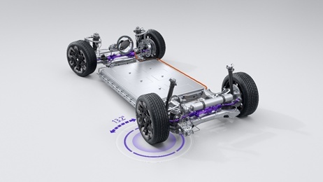

在用户操控感受最为直接的转向部分,HiPhi Z使用全球领先的带传动式双冗余电子助力前轮转向系统,供电、通讯、控制、执行均采用双冗余设计,可确保任意环节失效时助力模块仍可为驾驶员提供足够转向助力,保障驾驶安全。专为HiPhi Z量身精选的前轮转向角传动比,给予驾驶员灵活精准的转向手感。全速域主动后轮转向系统则更进一步赋予HiPhi Z超越同级的灵动感,其转向角度双向达13.2度。高速时同向偏转,变道更加顺滑平稳;低速时异向偏转,转弯半径仅5.7米,让超5米的GT轿跑亦能兼具小车的灵动。
(HiPhi Z全速域主动后轮转向系统可实现达13.2度的双向转向角度)
