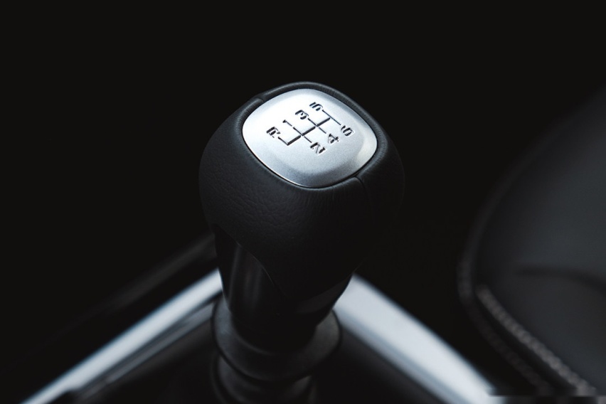

如果在驾驶传统燃油车的时候遇上刹车失灵的现象,咱们作为驾驶者也还有其他办法自救,那就是强制降挡。
特斯拉事故惹争议!自动加速刹车失灵?这些技巧老司机也得会!
燃油发动机是需要通过多挡位变速箱来让发动机输出的动力适配不同车速的,而在使用低挡位驾驶时,较大的减速齿轮比会导致即便发动机达到峰值运转状态,车轮的转速也只能支持车辆以较低的速度行驶。
这就意味着咱们可以通过强制降低变速箱挡位来实现强迫车辆减速的目的,而这也是许多重型车辆在长下坡等情况下会用到的“发动机制动”的原理。
即便是自动挡车辆,大家都可以通过连续按降挡拨片或连续拨动换挡杆让变速箱强制降挡,达到利用低挡位制动减速的目的。
