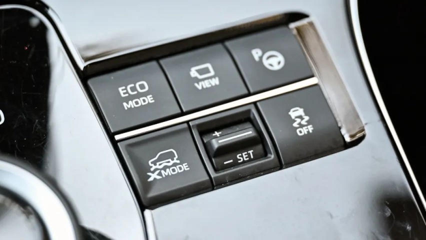

在四驱系统方面,bZ4X采用了基于前后电机的电四驱,同时还搭载了一套由丰田与斯巴鲁联合开发的、专门针对电动车的X-MODE系统。当按下换挡旋钮右侧的X-MODE按键后,车辆便会自动进入X-MODE模式。在这个模式内,车辆提供了雪地/土地、深雪/泥地、智能蠕行这3种场景,车辆将会根据用户选择的不同场景调整动力输出和电子限滑的工作方式。
例如在雪地/土地场景下,四驱系统将会为不同车轮智能分配驱动力,并针对打滑车轮进行快速制动,保证有附着力的车轮可以获得足够的动力。而在智能蠕行场景下,则只需要设定一个蠕行时速,电脑系统便会根据预设的时速自动前进,此时驾驶员只需专注于视线前方,掌控好方向盘即可。

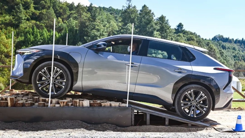

在深雪/泥地场景下,车辆的ESP电子限滑系统会关闭,四驱系统会根据车轮附着力决定允许车轮打滑空转的程度,通过一定程度的车轮空转来“刨开”积雪和淤泥。当然,如果车辆的传感器检测到某一侧车轮完全没有阻力,处于类似交叉轴的纯空转状态,那么电子限滑系统便会迅速将打滑车轮锁死,车辆也会随即迅速脱困。从现场体验来看,bZ4X在经过交叉轴时,电子限滑系统会在车轮打滑的瞬间将其制动,让有附着力的车轮获得足够的驱动力,车辆随即向前行驶,整个过程非常紧凑、顺利。
而在经过上图这种单侧后轮离地的斜坡时,电脑系统也会在车轮离地的瞬间将打滑车轮制动住,并且在这种车身扭曲的姿态下,车辆也不会发出异响,车门同样可以正常开启关闭,说明车辆不仅四驱系统给力,车身的刚性也是相当出色的。虽然有不少朋友觉得电动车越野是伪命题,但由于电四驱车型不需要中央传动轴和分动箱,所以动力分配的速度是要远远快于机械四驱的,此时如果再加入一套类似X-MODE这样的电子系统,电动车的越野能力明显会强于采用适时四驱系统的燃油城市SUV。
