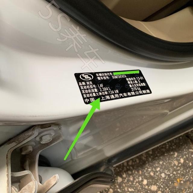

前两天,修理厂内来了一辆2013年出厂的别克君越,目前这辆车已经行驶了7万多公里,据车主故障问题描述到,发动机有抖动现象故障灯常亮,之前也清除过好多次了,但每次清除完过不了多久就又会点亮,并且车辆的油耗也比之前高不少,车主对现在的车况表示非常的担忧,故此上修理厂来让修车师傅给检修一下。如下图所示;这是别克君越的车辆铭牌。

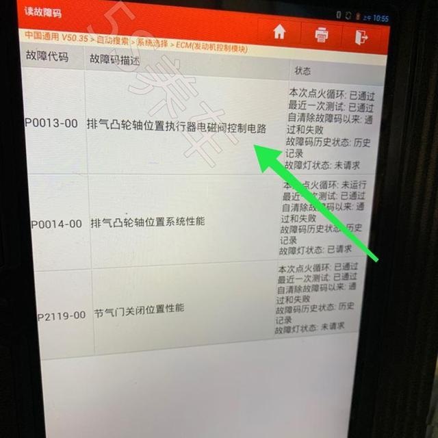

修车师傅听完车主的故障描述后,首先使用诊断仪对该车行车电脑进行了检测,检测结果显示发动机排气凸轮轴电磁阀有问题,修车师傅看到这样的故障码后,当场表示这是别克车上的一种通病故障,而要想解决这样的故障问题,只能更换新的排气凸轮轴电磁阀才可以。如下图所示;检测结果。

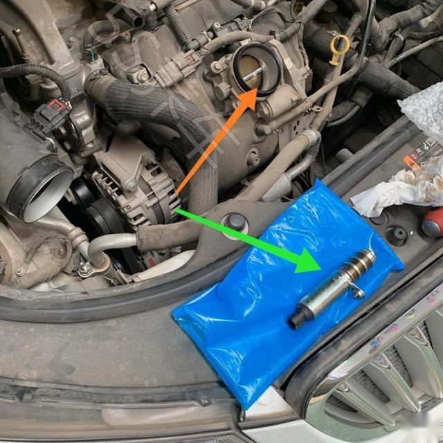

而别克车主得知是凸轮轴电磁阀坏了后是非常郁闷的,一来车辆没有发生过碰撞,二来车辆都是按时保养,怎么车辆才跑7万公里这个零部件就会坏了呢?修车师傅表示,凸轮轴电磁阀损坏主要是因为质量不合格,像这种问题以前也修过好多。车主听完修车师傅的解释同意将电磁阀更换掉。如下图所示;绿色箭头所指的是新凸轮轴电磁阀,橙色箭头所指的是节气门。

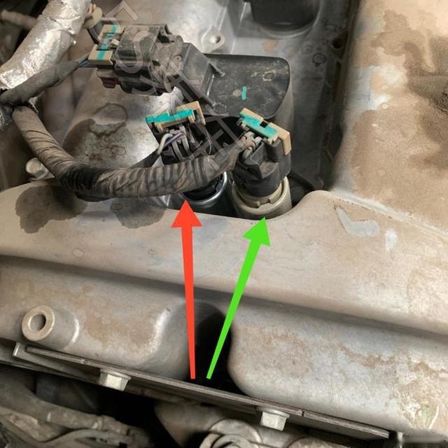

别克君越的凸轮轴电磁阀还算是非常好更换的,不到10分钟修车师傅就将新电磁阀安装好了。如下图所示;红色箭头所指的就是刚换好的排气凸轮轴电磁阀,绿色箭头所指的就是进气凸轮轴电磁阀,修车师傅介绍,进气凸轮轴电磁阀现在没问题,所以也就没必要更换。

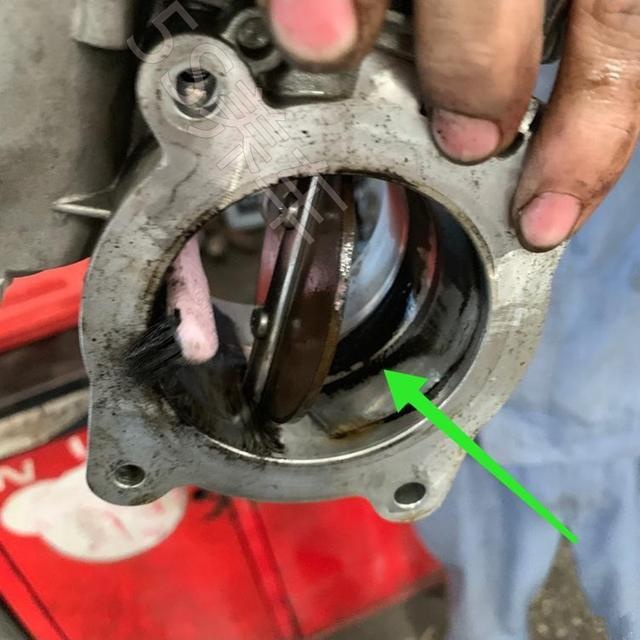

节气门拆卸下来后,修车师傅便对节气门开始清洗,从下图中可以看到,节气门上的油泥沉积物还是非常多的,修车师傅介绍,这些油泥沉积物大部分都是来自大气中的灰尘,还有一小部分是来自于燃油蒸汽,这些油泥沉积物就是导致发动机抖动、车辆油耗高的罪魁祸首。

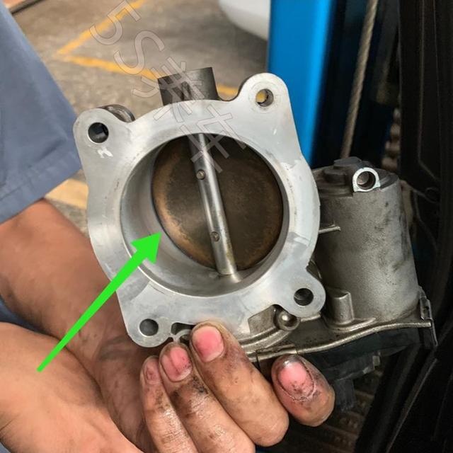

如下图所示;这是节气门清洗完毕的效果,节气门上的油泥沉积物已经被完全清理掉了,修车师傅介绍,现在就可以把节气门安装到发动机上了。
