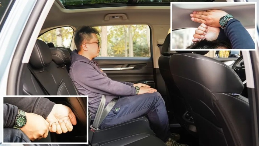

空间方面,我的身高174cm,体重87kg,调整好前排驾驶坐姿,并将座椅放到最低位置后,H6 DHT-PHEV的前排头部空间为一拳4指,表现十分出色。来到后排,此时我的腿部拥有2拳余量,而头部由于车顶采用了平直设计的关系,所以也达到了1拳3指的余量,后排空间表现同样出色。
