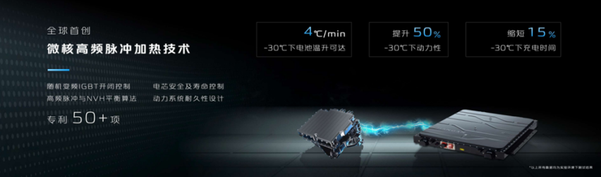

不同于外部加热法,长安深蓝微核高频脉冲加热技术的能量是从电池内部产生的,因此效率更高、更省电、加热更均匀。在-30℃环境下,这项黑科技可以使电池每分钟最快温升达到4℃,低温动力性能提升50%,低温充电时间缩短15%,这一串儿漂亮的数据,意味着它有效解决了极寒环境下电池性能衰减导致的动力性下降问题,以目前的行业整体水平来看,已经是“天花板”级的存在。这意味着它将给用户带来全新的冬季用车体验:早上出门前,只需要提前5分钟通过APP远程预热,又或者上车解锁后等待自动开启预热,总之,再也不用担心一宿的西北风吹的电动车“力不从心”了。
