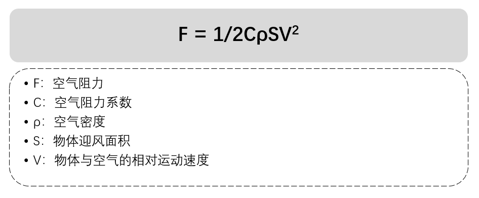

这儿先给大家科普一下,风阻是汽车空气动力学的概念,主要包括了四大部分,分别是:压差阻力、摩擦阻力、诱导阻力、干涉阻力,汽车的风阻大小会直接影响汽车行驶过程中的能耗水平,其计算公式是:
阿维塔12风洞测试成绩出炉!风阻系数0.217背后有哪些隐藏秘密?

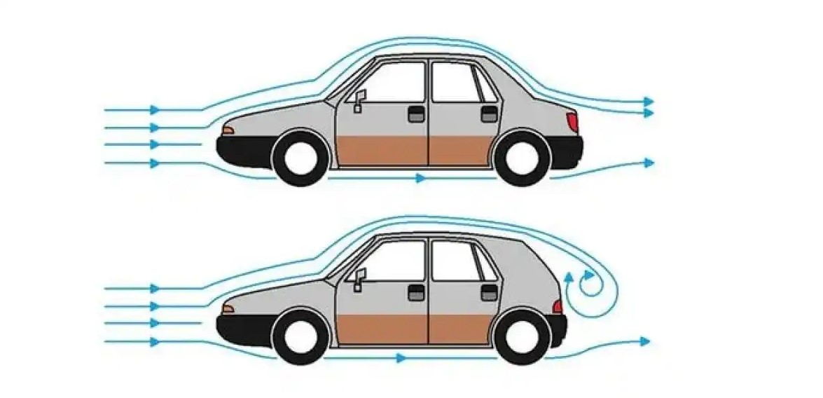

我们可以把空气想象成带有粘性的透明物体,空气在流过车身的时候,会与车身的各个部分发生摩擦,从而对汽车产生阻力,这样就形成了风阻。
风阻系数是描述汽车风阻性能水平的最主要参数,一般可以通过风洞试验测试或者CFD仿真分析得到,我们经常看到的Cd:0.25或者Cd:0.26就是这么来的。
一般来说,风阻系数越小,越有利于降低车辆行驶时的气动阻力。

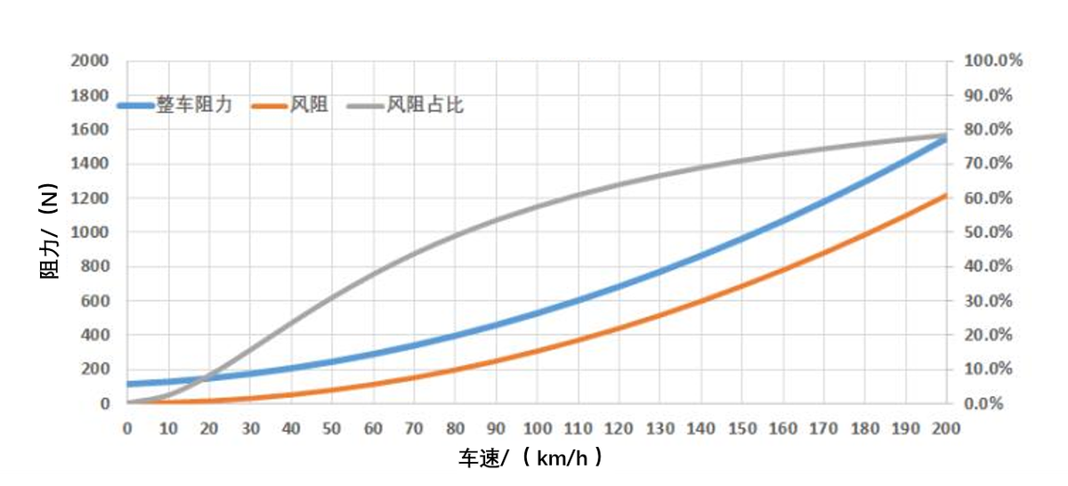

在《一本书看懂新能源汽车》中我就有解读过,对于纯电动汽车而言,风阻越大,续航便会越短。经仿真模拟分析不难发现,在车速50km/h时,风阻占整车阻力的30%;车速100km/h时,风阻占整车阻力的58%;车速120km/h时,风阻占整车阻力的65%;车速160km/h时,风阻占整车阻力的73%。
这就意味着:如果风阻系数越小,高速行驶时车辆用来对抗风阻所消耗的能量就越小,从而可以实现更长的续驶里程。

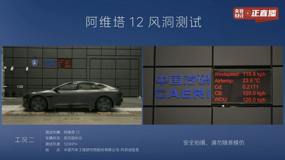

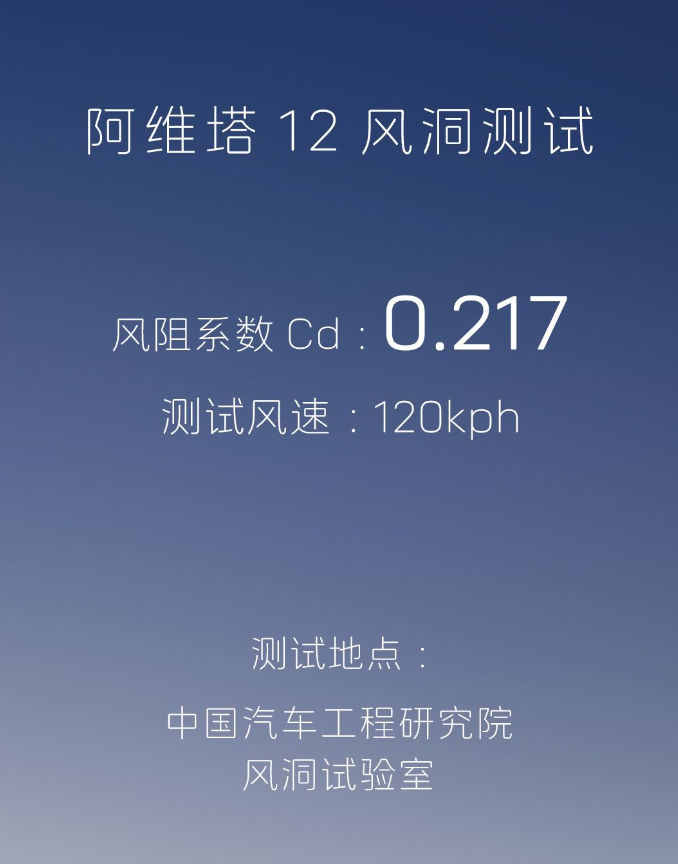

这次阿维塔12分别在120km/h和160km/h两种速度下进行了测试,120km/h时测得的风阻系数为0.2171,160km/h时测得的风阻系数为0.2170,实际表现和官方的参数比较吻合,并没有出现大幅偏离的情况。
这说明,阿维塔12的风阻是精心试验得来的,在研发阶段就进行了很细致的调整,作为品牌的第一款轿车,阿维塔12定位高,尺寸大,并不过分追求运动,但是风阻的优化是很到位的。
这儿解答部分读者可能存在的一个疑问:为什么风速从120km/h增加到160km/h,风阻系数却还降低了呢?给大家解读一下,在平风的理想状态,时速超过120km/h之后,风速对风阻系数的影响就不大了,甚至还会降低一丢丢。但请注意,在实际的情况下,由于有斜风的存在,还是会有点影响的。

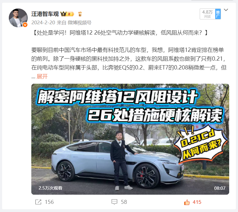

在2024年2月我拿到阿维塔12进行深度试驾体验的时候就有做个一个比较深度的技术设计解读,彼时也是因为第一次体验到这款车的时候对于它的空气动力学设计很惊讶,有好几处以前我在车企研发阶段想付诸于量产但最后由于各种原因不了了之的优化措施在这款车上都有体现。
借着这次机会再来给大家简单解读一下!

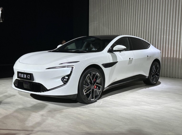

首当其冲的功臣是优雅流线的造型设计。
作为年轻的新势力,阿维塔并没有随大流地致敬任何其他品牌。而是通过独特原创的设计,打造了非常具有辨识度的家族风格。
阿维塔12拥有较长的L113,姿态修长低趴,尤其是1450mm的车身高度,甚至比普通版本小米SU7更低。
车身线条圆润饱满,型面过渡极为平滑,车顶到车尾的溜背设计和无后窗处理别具一格。
不管是从车头还是从车尾来看,阿维塔12行驶在路上都不会和其它品牌的车型撞衫混淆。

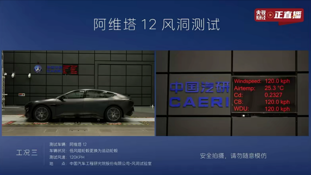

3、轮毂和电子后视镜的影响
很多电动车在出厂时会标配低风阻轮毂,这也是为了续航考虑。
阿维塔12在本次试验中,还更换了运动轮毂在120km/h时做了一次测试,结果运动轮毂把风阻系数增加至Cd:0.2327,差值就是十几个Count。
虽然带来的影响不算太大,但是如果长时间高速工况还是会影响到续航。
性能和能耗一定是相斥的,轮胎越大越宽,车身比例会更漂亮,但是摩擦力也会更大,能耗也就越高。
阿维塔12的做法是提供了几种官方轮毂,消费者可以根据自己的实际情况来选择低风阻轮毂还是运动轮毂。

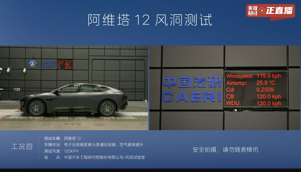

我没记错的话,阿维塔12是第一个使用电子外后视镜的中国品牌,是新势力中的高科技先锋。
电子外后视镜不仅看起来很炫酷,功能上也更强。
无惧恶劣环境的影响,特别是在夜晚和暴雨天气中具有极佳的清晰度和安全性。
而且尺寸比传统后视镜更小,风阻自然也更低。
阿维塔12在更换普通后视镜+空气悬架提升后又进行了一次测试,风阻系数增加至0.2509。
稍有遗憾的是,因为多了空气悬架提升这个变量,我在2024年2月视频中提出的疑问:电子外后视镜能比普通的外后视镜优化多少的风阻系数这一疑问还是无法得到精确的答案。

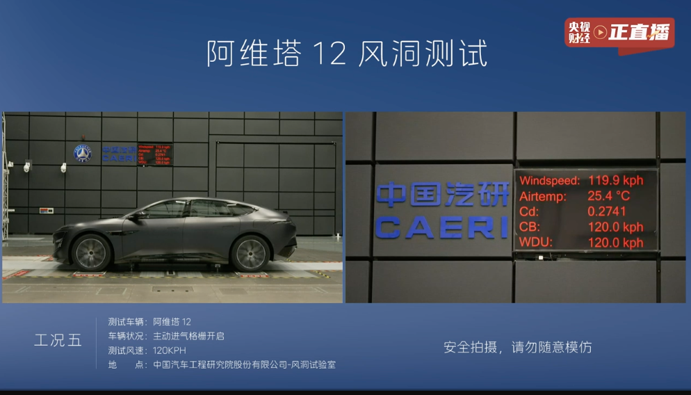

4、AGS主动格栅的影响
纯电版本的阿维塔12,还搭载了以往只有豪华品牌才有的AGS主动进气格栅。
这次测试同样演示了在开启格栅后对于风阻系数的影响,风阻系数增加至Cd:0.2714。
在正常状态下,主动进⽓格栅会关闭,以减少⽓流涌⼊前舱所引起的空⽓扰流,通过降低空⽓阻⼒来提升续航⾥程。
如果长时间激烈驾驶,主动进⽓格栅会自动切换开闭状态,以保证充分的散热性能。
总共有4档开合⻆度可调,既保证了风阻和散热,又和造型融为一体。
