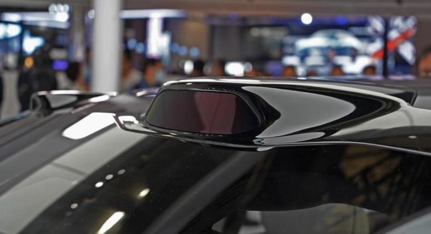

激光雷达的安全问题

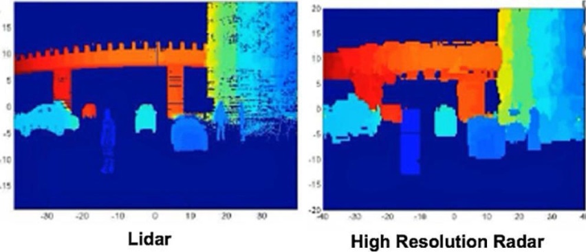

激光雷达近些年才在新能源汽车中普及,其主要原因不是激光雷达近几年才被发明,而是早期成本高昂,中型激光雷达的成本与一台家庭用车相当,主要用于航空航天,近两年激光雷达的成本大幅下降,因此被汽车制造商使用。激光雷达的优点是在测量3D物体时具有高空间分辨率,就是可以更清晰地识别物体。

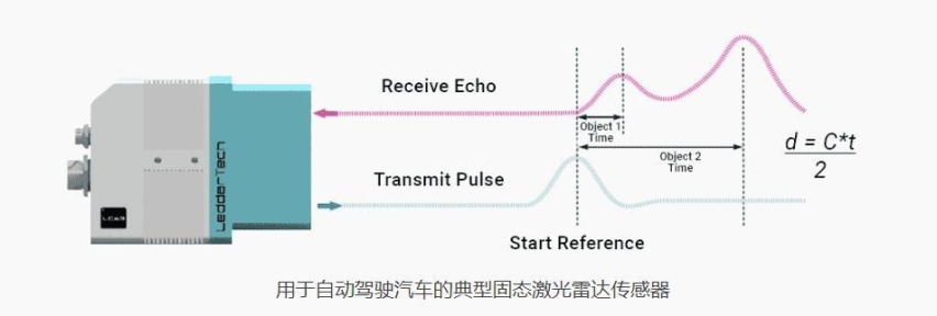

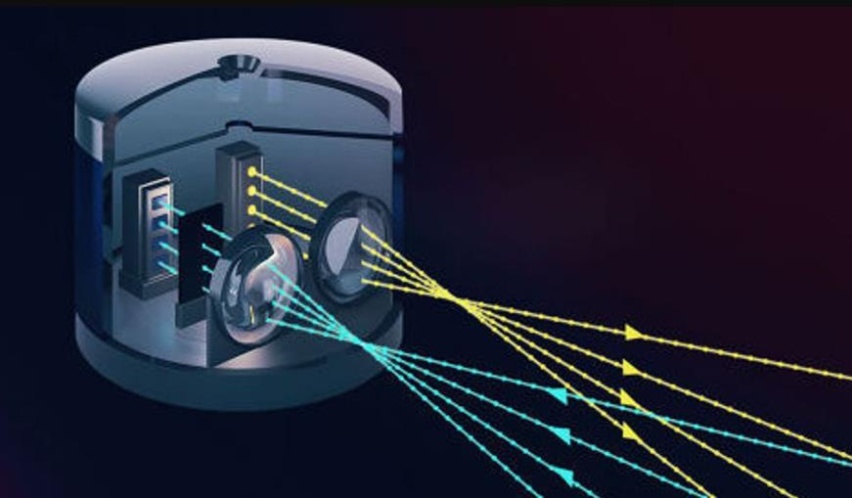

激光雷达的原理其实很简单。就像蝙蝠在回声定位期间使用声波来记录反射距离,激光雷达利用激光的光波来执行此功能。激光雷达发送脉冲并测量从物体反射回来所需的时间。由于光速是恒定的,通过测量光束返回所需的时间可以很容易地计算出距离。
相比毫米波雷达,某些类型的激光雷达确实会对人眼造成伤害,常见的激光雷达频率为 905 纳米。在该频率下,过多的能量会使人眼暂时甚至永久失明。因此如今汽车制造商改用1550 纳米的激光,比如蔚来ES8、理想L9等均采用该波段的激光,眼球内的眼液会阻止激光到达眼睛后部的视网膜,而视网膜是眼睛最敏感的部分,眼部液体在可见波长范围内基本上是透明的,1400 纳米以下的激光会穿透眼液,但超过1550纳米后,激光就无法穿透。
但发射 1550 纳米的高功率激光有可能灼伤眼睛前部的角膜,不能长时间直视激光雷达。更便宜的激光雷达装置可能会泄漏 900 纳米波段的光,如果厂家节省成本,未来在更低价的汽车上看到激光雷达,就需要注意查看纳米波段数据。

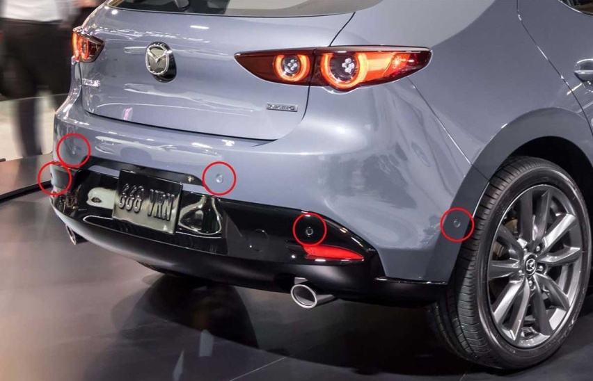

超声波雷达成本最低,通过产生大约 48 kHz 的高频音频,发出超声波脉冲,使用声纳传感器和声音来感知车辆周围的物体,非常适合低速应用,此时车辆周围的空气通常不会快速移动。相比前两种雷达,超声波传感器范围有限,一般距离只有2.5 到 4.5 米,对人体没有危害。
