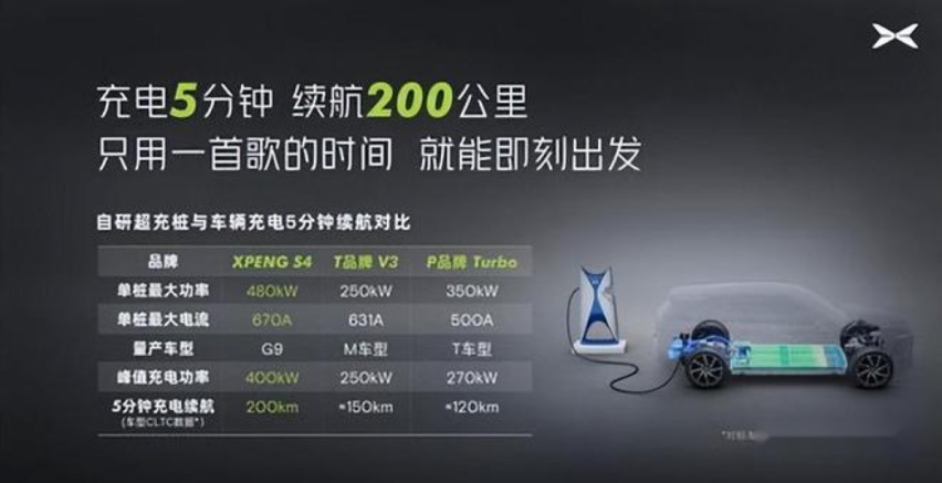

搭载800V高压SiC平台,让小鹏G9实现了极速补能,车端峰值功率430kW,最大电流630A,这一数据成了小鹏G9的底气。加之,小鹏汽车自建的新一代S4超充桩,小鹏G9拥有了480kW/670A的充电能力,可释放出800V高压SiC平台的最大效能。小鹏G9 4C版本在S4超快充桩上5min充电可续航200km以上,整车电量从10%提升至80%也仅需15min。

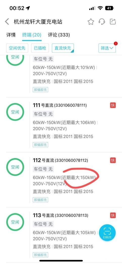

有小鹏G9车主也对其在第三方充电桩的表现进行了实测,在特来电第三方充电桩上,小鹏G9充过电的充电桩成了全场功率最高,最大功率直接被拉升至150kW。

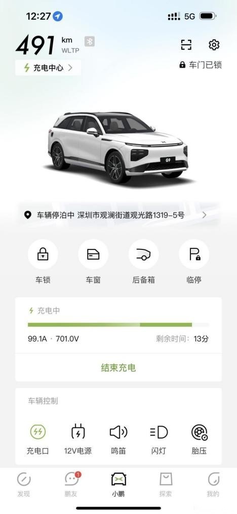

有车主在小鹏S4超快充上充电后表示,因为趁着午饭时间充电,充电时间过快导致吃饭很赶。
