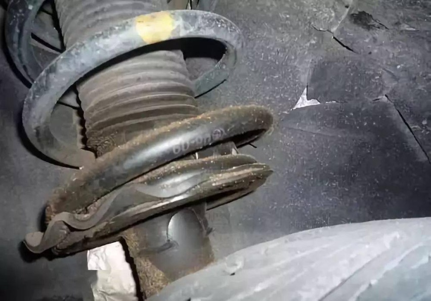

其实有一个办法是非常简单快捷的,那就是观察减震器是否渗油,这其实很简单,有条件的最好用升降机把车抬起来,没条件的拿个手电扒地上照着也能看,如果发现有渗油迹象,说明问题还不是很大,车还能开一阵。但这时候就应该引起大家的注意了。
随着车龄,行驶里程的增加,减震器的油封会随着时间的推移造成很严重的老化,造成密封不严,出现一些渗油的问题。正常开问题也不大,记得在正常保养时,正好用4S店的举重机升起来,每次多观察一下就好。
但如果你看到减震器上油很多,而且渗的周围都是的话,并且减震器底部发现油滴,这个时候就不要抱侥幸心理了,你的减震器真的该换了。这种情况说明你的减震器已经快不能工作了,很可能油封彻底报销,或是桶身有裂痕。这样就得不偿失了。

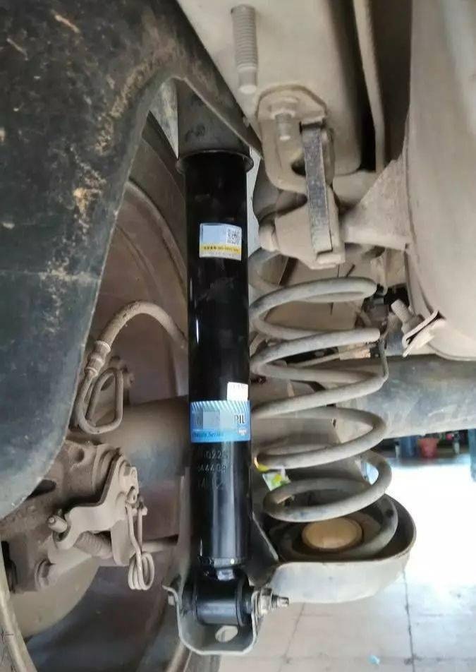

一定要更换原厂减震器。目前市面上有两种减震器,一种是原厂减震器,包括减震芯,弹簧,轴承,托盘。另外一种是其他厂家生产的,一般都是单芯,弹簧、轴承等其他部件都是单独提供的。根据我的经验来看,更换减震器最好是更换原厂的,这样的减震器品质有保证不说,售后服务也好。
而且原厂减震器是根据车辆研发要求有针对性的,所以换装原厂减震器最靠谱。而更换非原厂的减震器,由于数据匹配的不统一,有可能会造成车辆刹车跑偏、急加速跑偏、四轮定位做不准等问题。
比如说大众速腾,查了一下,用的减震器是蒙诺的,蒙诺以前也叫万里路,其实一辆汽车上面的很多零部件都是代工生产的,就像是苹果用的CPU是英特尔的一样。原厂的减震器原厂品质,原位安装,不需要做过多的改动,全国几千家安装点,售后也有保证。换完以后,异响、刹车点头、跑偏、摇摆、侧倾等现象都会得到很好的改善。
建议两根或全部更换,如果时间过长的话希望还是两根一起更换,如果减震器一个新的,一个旧的如果换一个的话,他的拉伸力,是不一样的,不均衡的。为了避免这些问题,最保险的就是全换,如果经济不允许的话至少也应该换两根。

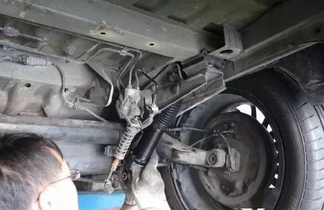

更换完新减震器后需不需要做四轮定位?那是必须要做的。这个维修保养得师傅也应该会直接帮你做了。因为在更换时要拆掉拉杆、球头等部件,而且新的减震器安装上也会有一丝偏差,所以四轮定位是非常必要的。
