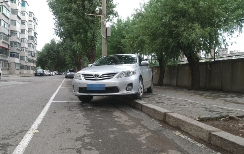

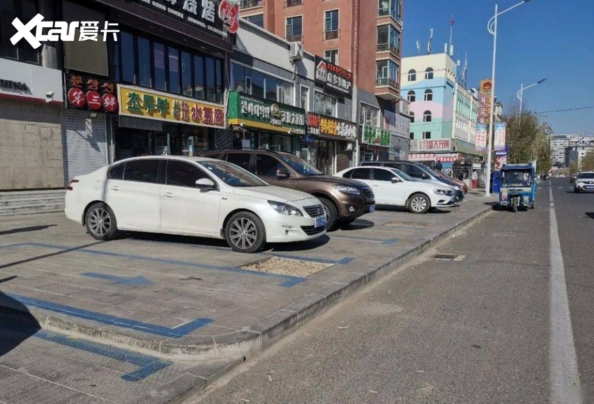

随着春节的到来,一家人其乐融融热热闹闹的同时,停车也难了起来,毕竟大家都回家了。那这种时候车位就格外的难找,有些车就会开上马路牙子,然后停在一些允许停车的路边,这样就解决了找不到地方停车的难题。
春节停车难?一招教你轿车也能无伤上马路牙子停车!
不过虽然一些地方的路边人行道上确实可以停车,但是却也不是所有人都能顺利的开上马路牙子的,SUV车型还好说,反正底盘高,慢慢给油就能开上去了。一些底盘比较低的轿车车主可就犯了难了,看着马路牙子上面的停车空间,却开不上去。

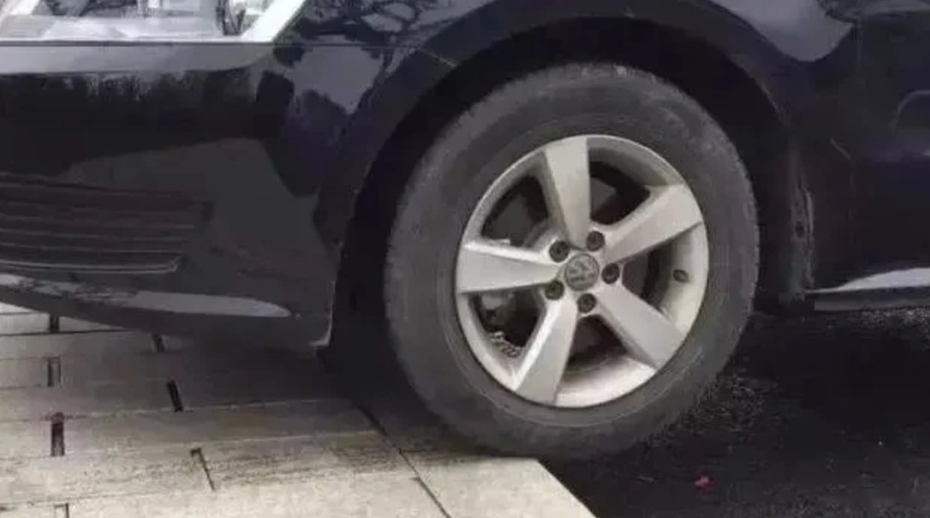

确实,轿车车型怎么上马路牙子也是不少新手司机头疼的问题,上马路牙子对于轮胎的威胁还是非常大的,如果没有正确的掌握上马路牙子的方法,很有可能会把轮胎划伤、鼓包甚至爆胎,换一条轮胎又是几千块进去了。

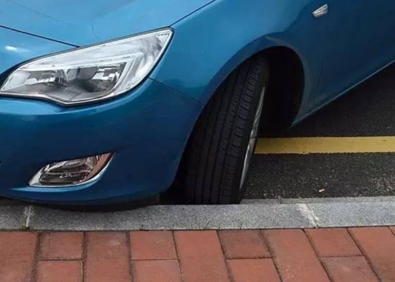

如果能正面垂直马路牙子直接开上去自然是最好的,这样对于轮胎的损伤也会小一些。正面开上马路牙子需要先慢慢将车往马路牙子上靠,等感觉到两边轮胎都抵住了马路牙子之后,再慢慢加油门,就能一点点爬上去了,切记不能高速直接冲上去,这样对轮胎和悬挂的损伤都非常大。

而如果马路牙子比车头高,那就不能正面开上去了,得考虑斜45度,先上单边轮的方式来通过。

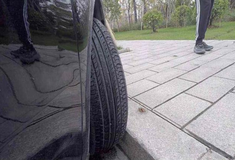

具体操作步骤是这样的,现将车斜向45度对着马路牙子,缓缓往前开,但是不要直接把一边轮胎开上去,因为车和马路牙子是一个夹角,车胎与马路牙子的接触面非常小,而且极有可能是轮胎最为脆弱的侧面先接触到马路牙子,这就会造成轮胎的划伤甚至鼓包。
需要将车开到马路牙子前一些距离,然后向马路牙子的方向直接打死,让轮胎变成垂直马路牙子,这样轮胎与马路牙子接触面大,不容易出现划伤的情况。

轮胎垂直马路牙子之后同样需要缓加油门,而后一点点慢慢开上去即可。
