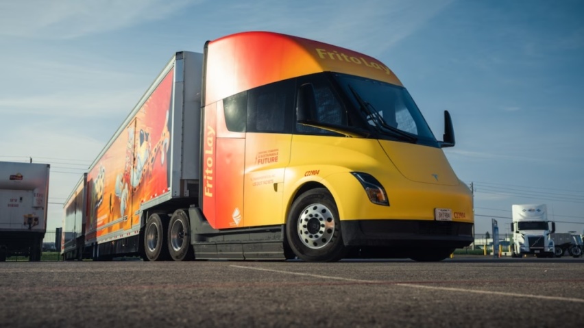

作为这家全球著名饮料和休闲食品集团的子公司,Frito-Lay 位于加州莫得斯托的工厂和配送中心在特斯拉卡车推广计划中扮演了重要角色。这座占地80 英亩的厂区在升级后成为了零排放厂区,于是我们特地来此参观,第一时间体验了特斯拉 Semi,还与司机就 Semi 的驾驶感受进行了交流。
特斯拉 Semi 里面长啥样?我们先帮你看了看

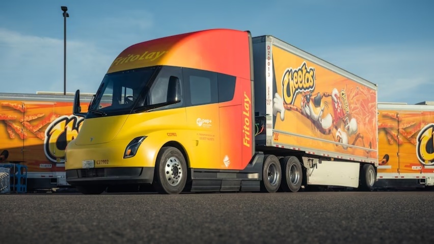

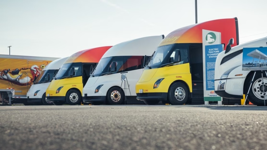

在庆祝莫德斯托工厂升级为百事集团零排放试点项目的活动上,Frito-Lay 公司 15 辆崭新的特斯拉 Semi 首次亮相,它的目标是在 2040 年前实现整体运营零排放。改造后的工厂规模庞大,50 万平方英尺厂区专门用于将土豆和玉米加工成乐事、Ruffles、多力多滋、奇多和 Fritos 薯片,工厂由一个厂区内的太阳能发电站和当地可再生能源项目提供电力,这两者都具备 2.7 兆瓦时的储电能力

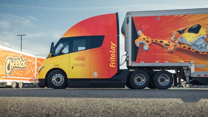

为了把这些零食配送到整个美国西部,工厂内有 3 辆比亚迪 8Y 电动堆场牵引车,6 辆彼得比尔特 220EV 电动箱式卡车用于当地最后一英里的交付,以及 38 辆以天然气为能源的沃尔沃 VNL 卡车用于长途运输,当然还有 6 辆(还在增加)特斯拉 Semi 用于整个地区的往返运输。

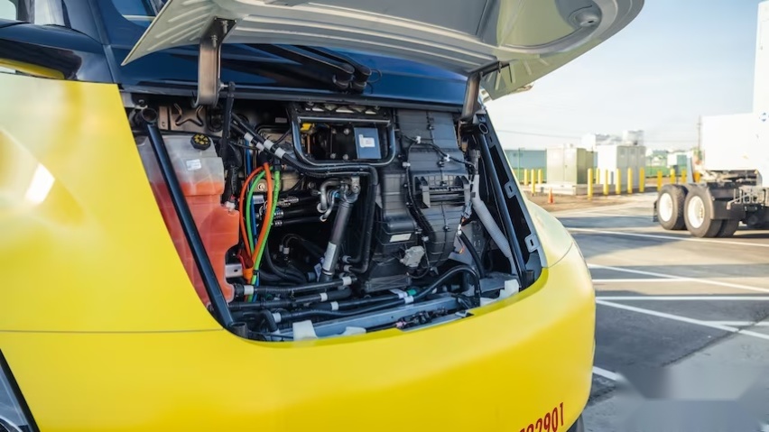

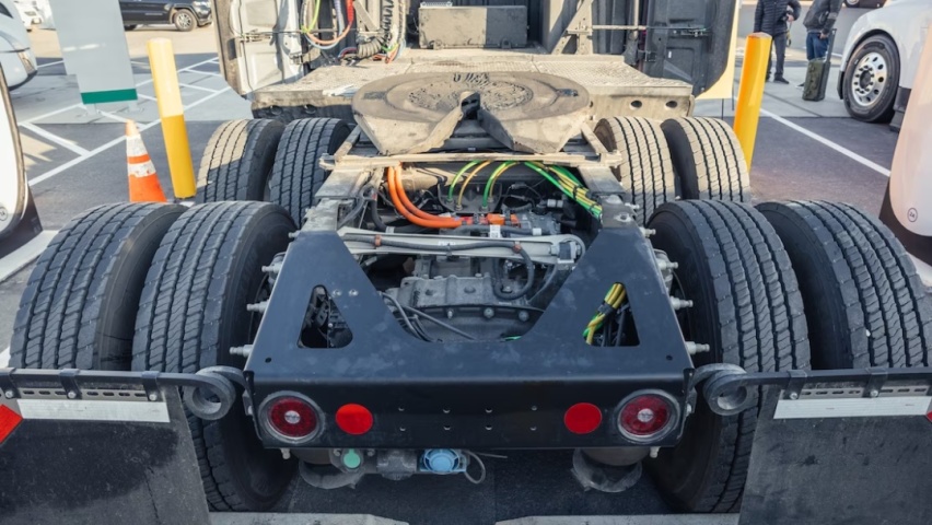

据一位经过媒体培训的特斯拉代表称,特斯拉 Semi 的动力是 「普通柴油半挂车的三倍」,它有效地采用了轻度改良的 Model S Plaid 三电机动力系统,并布置在了车辆后部。Model S Plaid 的前电机驱动 Semi 的后轴,作为 「高速驱动单元」,而 Plaid 的双后电机则安装在 Semi 的中轴上。这些电机具有类似于 Rivian 的离合器,允许它们用于加速,并在高速时进行解耦以提高车辆驱动效率。

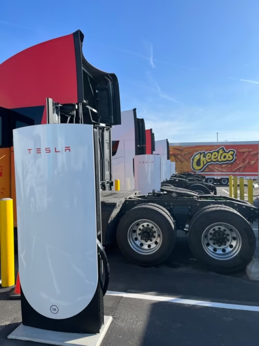

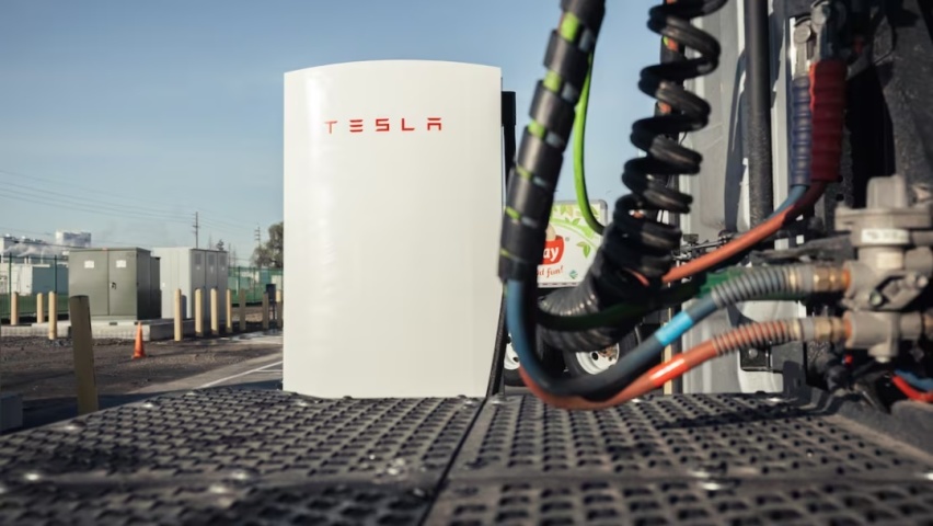

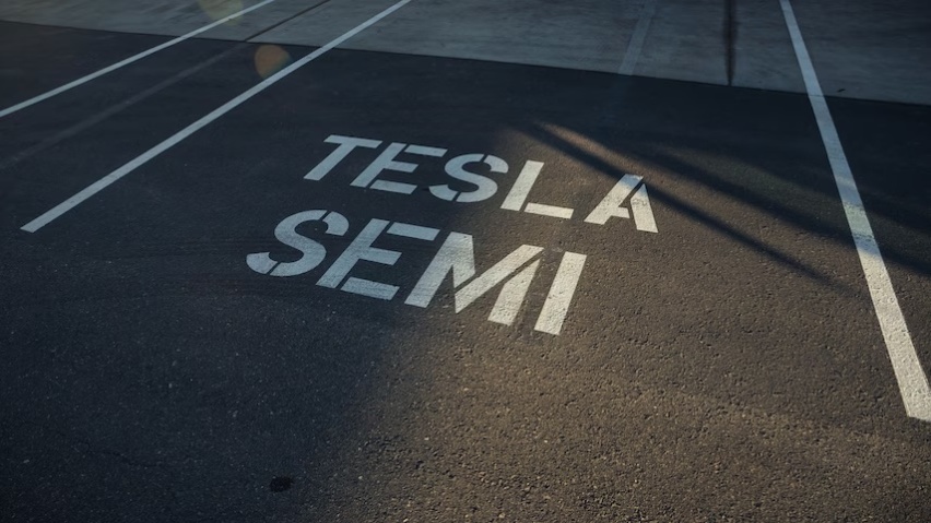

这些垂直停车位至关重要,因为目前很少有地方可以为电动特斯拉半挂车充电,Frito-Lay 公司在 Semi 专用停车位上安装了四个超级充电桩。

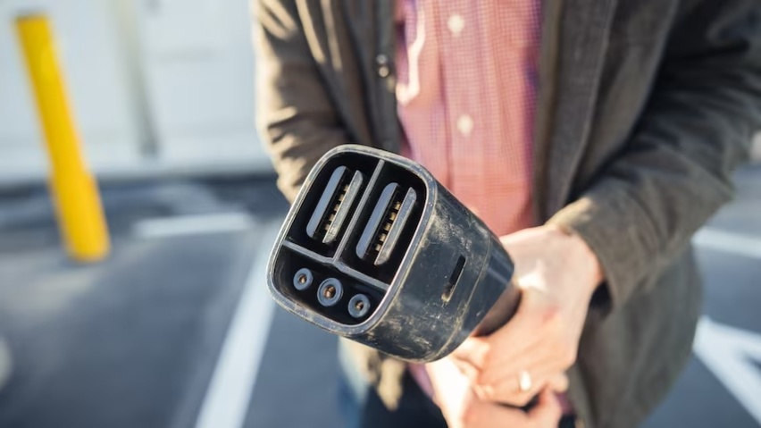

这些超充桩都有一个独特的方形插头,与我们所知道的其他任何特斯拉车型都不兼容。
它们能够输出 750kW 的充电功率,远远超过了特斯拉乘用车和现有超充网络 250kW 的峰值功率。Frito-Lay 公司表示,这足以让其特斯拉 Semi 车队在约半小时内完成从零到到 70%(可行驶 400 英里)的充电,并在约 90 分钟时充满。

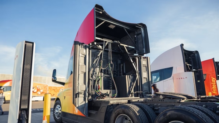

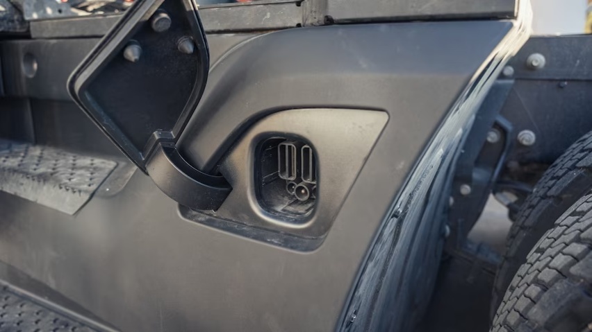

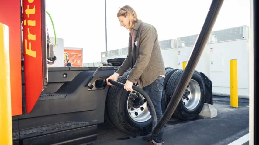

有趣的是,这四个特斯拉超充桩的位置是这样的:Semi 必须解挂拖车,然后倒进车位,这样才能把充电枪插入每台车的充电口。充电口位于驾驶员一侧,就在中间车轴的前面。
只需轻轻敲击,它就会自动打开或关闭,而充电枪电缆和汽水易拉罐一样粗,比你 Electrify America 充电站能找到的直流快速充电器电缆更容易取放。

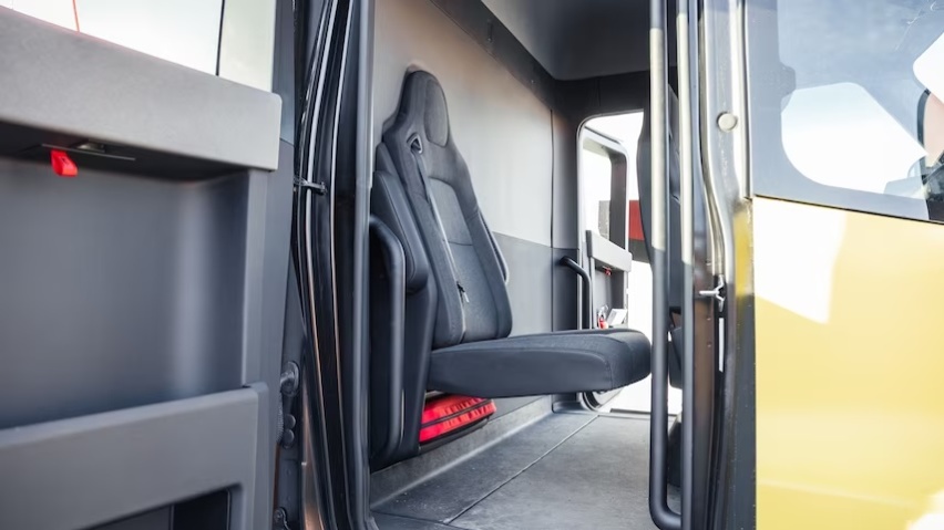

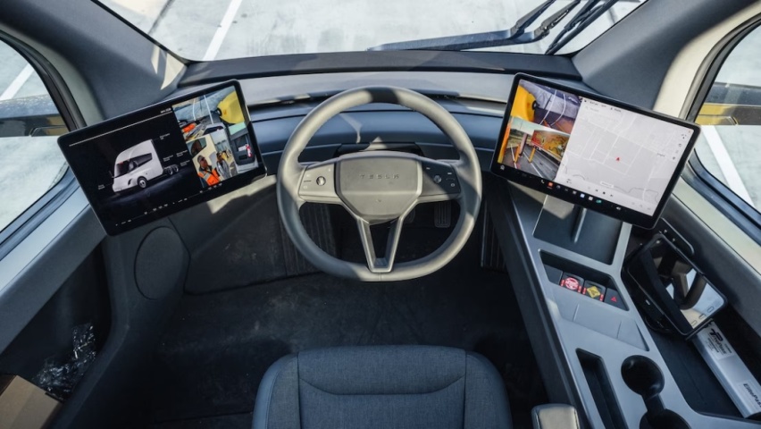

拉开卡车两侧的电动门把手,后门就会露出一套类似大巴车的上车台阶。爬上车进入驾驶室后,你就会发现,正如我们的摄影师所说,这里面的空气和空地比乐事薯片包装袋还要多。这个大约 3 英尺乘 7 英尺的空间有一个类似于地铁的橡胶地板,墙壁上用的是特斯拉顶棚布,右侧有一个座椅,而充沛的头部空间让一个一米八大汉在这里来回踱步、伸懒腰都不在话下。

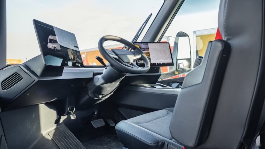

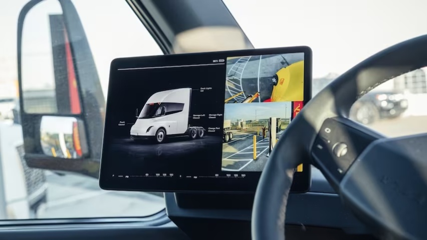

靠近驾驶位,当一屁股坐在可伸缩的中央座椅上,你将拥有一个能看到道路全景的开阔视野。巨大的车外后视镜可以由显示在左、右信息屏上的电子后视镜画面取代。
Semi 的绝大部分功能都可以通过这两个显示屏控制。除了电子后视镜画面,左边的显示屏只显示诸如轮胎压力等的车辆状态信息,而右边的显示屏则主要承载的是娱乐交互界面。它提供悬架设置、拖车挂钩控制、空调功能(包括座椅加热设置)、导航、旅程规划功能以及大量的应用程序,比如 Spotify 和 「卡拉 OK」。

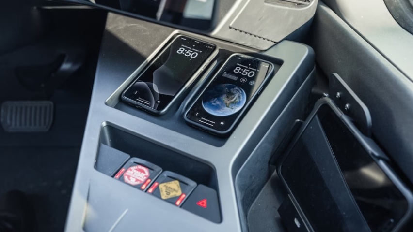

但值得注意的是,之前 Rivian 为亚马逊货车司机提供了 EDV Prime 货车专用软件,BrightDrop 为联邦快递司机提供了 Zevo 600 专用软件,特斯拉并没有为 Frito-Lay 公司的司机提供专门的软件套件。相反,司机们使用手机上的特斯拉 App 作为钥匙,百事公司则提供相应的工作平板电脑,放在车厢右侧的储物箱中,旁边有两个无线手机充电器、杯架以及双闪、停车制动和拖车制动供气开关。
这三个开关是车厢内为数不多的物理控制装置。除此之外的物理操控装置还有方向盘滚轮、换挡拨杆、和来自特斯拉街车的雨刮 / 转向信号拨杆、座椅调节按键、加速和制动踏板,以及用于打开后备箱和位于车门后左右两侧外部储物柜的开关,这些储物柜足以存放应急物资或驾驶员的行李。

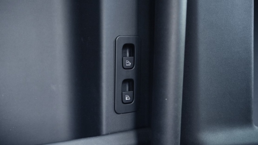

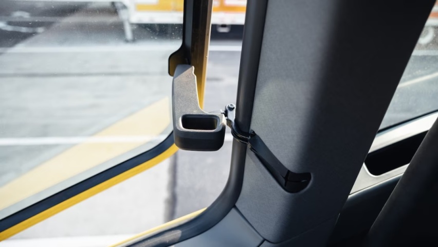

墙壁上则有两个像小货车那样的手动操作的弹出式车窗把手。虽然车窗不能摇下,但它们可以打开,从而使司机可以很容易地伸出手臂实现支付通行费或交换文件。
