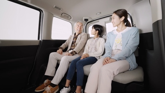

甚至可以满足“5大3小”的乘坐(受限于第三排宽度,Serena的第三排其实乘坐两个成年人或者3个小孩会更舒适)。

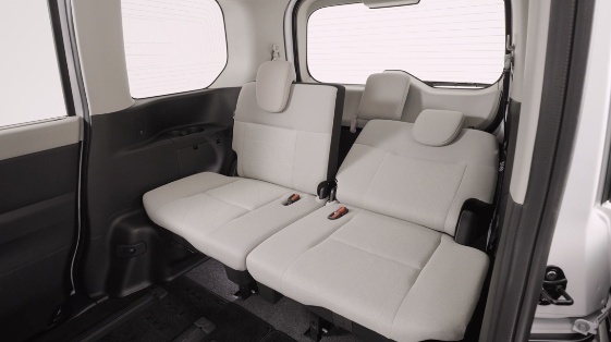

第三排座椅主要针对两人乘坐设计,此时每个人的座位都比较宽大,还可以分别调整前后位置和靠背角度。但是座椅边缘做得比较平整,中间也配备了临时头枕,因此小孩可以应急坐在这里。

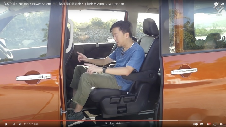

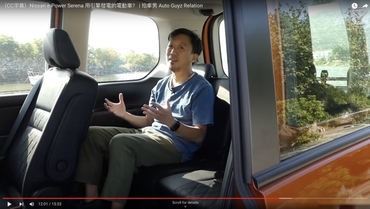

实际的乘坐效果,我们还是用油管博主、香港车评人“拍车男”的视频(截图)来对比。这里只能找到他测评上代Serena的视频,但从日本车评和各种内尺寸参数来看,至少新一代Serena的空间肯定没有下降。
Serena第二排:
Serena的第三排:
Model Y的第二排:
Serena的内部尺寸高达3145x1545x1400mm,外尺寸整体相仿的Model Y的内尺寸(都按最大处)为3050x1400x1000mm,已经小了很多,而且ModelY的整个车厢尾部要矮很多,也更窄,实际可用空间是完全无法与Serena相比的。

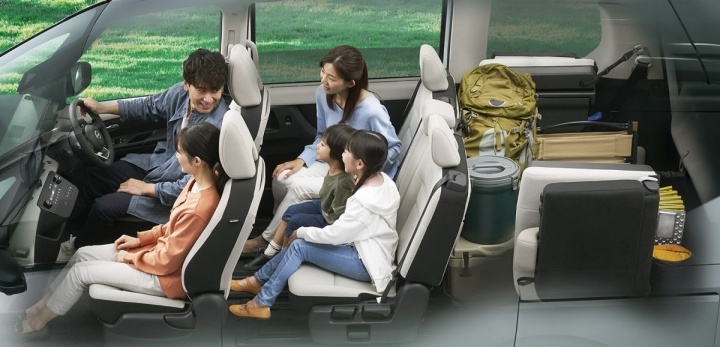

Serena的全部6个座椅都有滑轨,中排的座椅甚至可以一直顶到第三排,搞搞商务接待也未尝不可。
也同样可以让父母在单人带孩子的时候方便照料只能坐在后排的小孩,而且此时婴儿车可以放在第三排前而不是后备厢,方便父母在视线不离开孩子的前提下拿取婴儿车和其他行李。
如果前两排乘客需要的腿部空间不那么大,自然也可以把第三排座椅前移,而从有足够大的空间放下所有行李。
而且通过L型滑轨设计,中排座椅除了前后移动还可以左右移动,方便在一侧拓展出更大空间,尤其契合在马路边都从靠近人行道的一侧上车的情况。

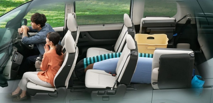

后两排也同样有大床模式:

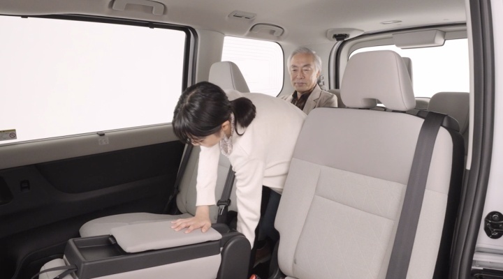

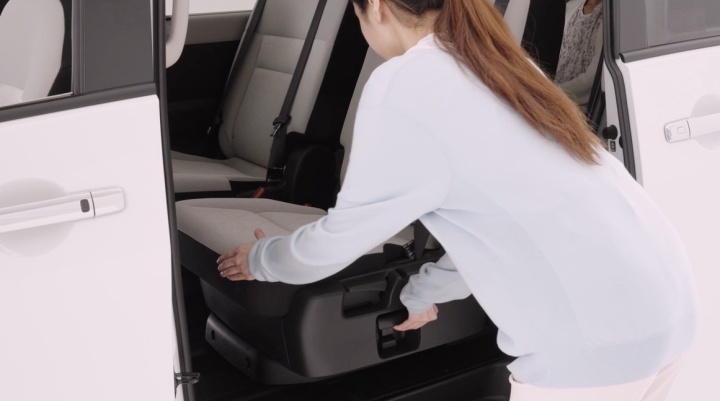

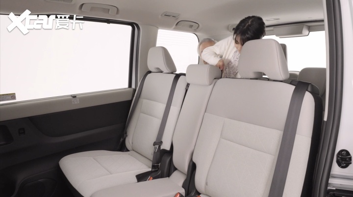

首先是第二排的中排座椅,是所谓的“スマートマルチセンターシート“,英文是Smart Multi Center Seat,翻译成中文大概是智能多功能中央座椅。其实所谓“智能”倒是体现不太出来,但多功能则真的很强大。
这个多功能中央座椅,第一功能当然是作为座椅本身,尽管这个座椅只是适合小孩乘坐,但相比第三排中间的纯应急,这个座椅有正经的头枕和单独的座垫,两边的成年人只要不是胖子,还算相对舒适。

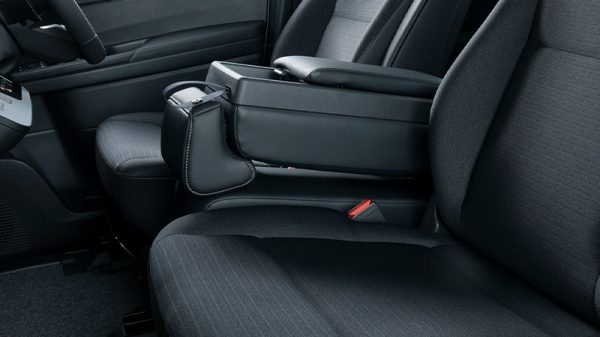

而这个座椅能够比较轻松的进行折叠,折叠后既可以作为中排的中央扶手箱,也可以作为前排的中央扶手箱。如果有特殊需要,比如前后排要分享杯架里的饮料,甚至也可以放在一个居中的位置供前两排驾乘者共同使用。
能够滑动带来的另一个好处是,它可以被移动到前排,从而在第二排中间形成一个过道,在让第三排左右两侧的乘客都能够比较容易地进出,而且第二排两侧的座椅也能够保持更舒适的间距。
而此时这个座椅也并没有被浪费——虽然理论上它可以在前排坐人,但一来会对驾驶员的手臂带来干扰,二来安全带也在第二排的车顶上,所以只适合非常特殊的应急情况——在大多数情况下,这里正好变成前排的中央扶手箱。
而同理,如果没有第三排的乘客,这个座椅正常放置在第二排,也让副驾驶来往中排变得更方便。
这可以说是我见过最好的解决方案——既提供了应急的第7/8个座位,又能够在只有6人乘坐的时候,保证第三排的出入便利性,同时还能够让前排的乘客更舒服。也许有人质疑这样是不是会导致在座椅模式下前排缺少中央扶手,但实际上,如果一辆MPV真的按7-8座模式满载,那么这时候行李空间一定捉襟见肘,这种情况下牺牲掉前排扶手的舒适性,而把这块地方用来置物,可以多放1-2个比较大的背包,绝对是一笔划算的买卖。
也有一些MPV的中排座椅采用可拆卸的设计,甚至有些还在后备厢地板的掏空处专门做了存放中间座椅的位置,但座椅毕竟不轻,拆卸远比滑动费力,而且拆卸掉也一定产生了空间的浪费。这个设计是我个人觉得适合所有MPV用上的。日本的车宽比较窄,中排座椅的实用性相对较小,对于能再宽出20-30mm的车来说,这个座椅的乘坐舒适性会更好,如果把安全带做成自带,那么甚至可以在第一排充当中座,变成3-2-3的布局,相比2-3-3的布局更方便第三排进出。

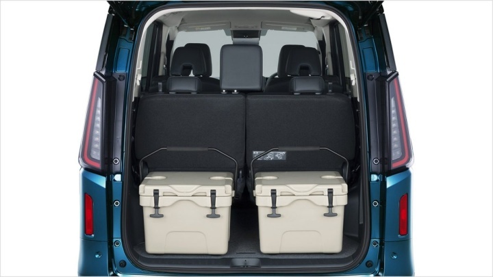

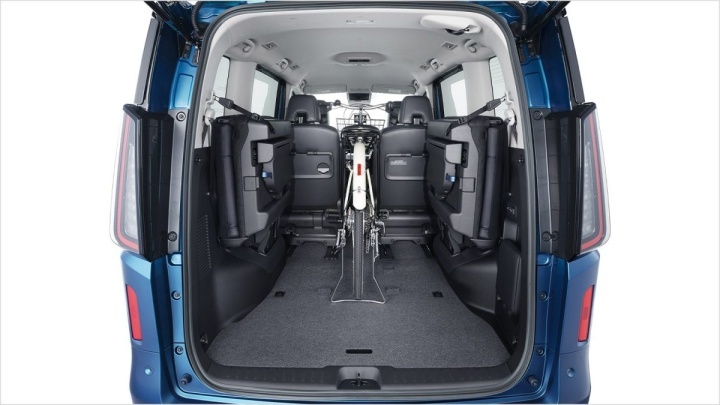

第二个亮点,则是它的第三排座椅——不是向前折叠或折叠后向前滚翻,也不是向后翻折,而是折叠后向两侧上翻。
这时候虽然宽度有所牺牲,但整个车内的垂直空间是一定优于任何其他方案的,而且地板可以做到真正的完全平整,此时如果再利用中排过道,便能够以最舒服的方式放下自行车,乃至冲浪板、滑雪板等大件。甚至中排两侧座椅天然成为了自行车的固定架。
而看起来牺牲的宽度,其实因为后轮和轮拱的存在,两侧的宽度本来就会在低处有所侵占,加上两个座椅实际上也并没有太多的进一步恶化。
这种形式自然是可以两侧分别折叠的,因此第三排坐人的5人模式下,也能有比较大的行李空间。
当然,从绝对的行李空间来说,这种方式未必是最优,高度方面也许有所节省,不过宽度的损失可能会更大一些,座椅前方上方仍然有比较多闲置的空间,但搬运大件的宽度却被严格限制了。而折叠且向后移入地板的方式,可能对整个后备厢的利用率更高。

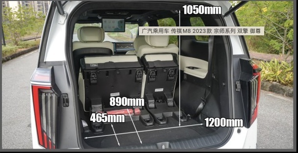

但为什么我仍然要夸赞这种设计呢?因为如果座椅要进入地板,基本上就意味着座椅需要固定在一个位置(这样才能在相对应的地板下方留好空间),而对于一台紧凑型MPV来说,因为纵向空间有限,如果可以根据乘客身材和行李大小灵活调整第三排位置,则能够大大提高适应性,这其实是一个很大的损失。

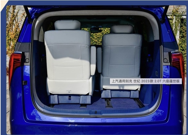

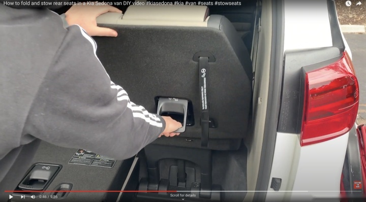

而如果第三排要设计成可以前后移动,那么要么甚至不能折叠:
要么就折叠以后留下一个很高的台阶,仍然无法搬运大件行李:
最好的情况,可能也只是折叠后再向前滚翻,但这时一来对纵向空间的侵占仍然比较多,而且会导致中排座椅的靠背无法自由调整,二来座椅下方用于前后移动的机构会使得地板仍然相当不平整。有些车型还存在向前滚翻后第三排座椅无法固定的缺点。
相比之下,Serena的解决方案显然更好,4人模式下可用的行李空间就要大得多,应付日本流行的精致露营休闲也不成问题。

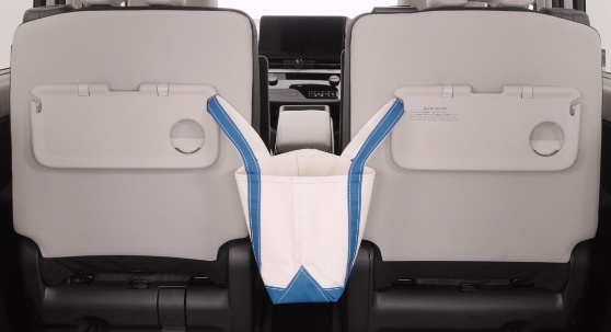

甚至中排座椅后也有小桌板,两侧还各留出一个挂钩,不仅可以分别挂东西,还可以挂手袋形成敞开形式,中后排乘客都能很方便的拿取东西。实际上Serena车中总共有11个挂钩——8个在小桌板上,1个在中央座椅后侧,2个在车顶上。

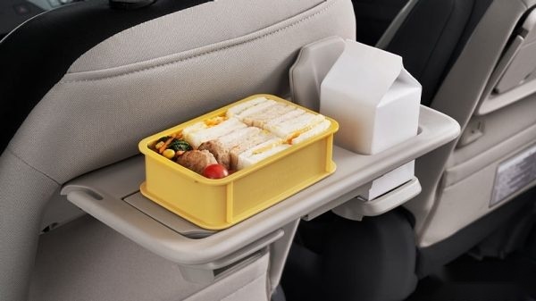

前排座椅后的小桌板,同样有挂钩:

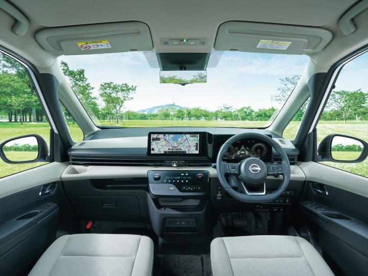

清爽同时不乏储物空间的前仪表台:
