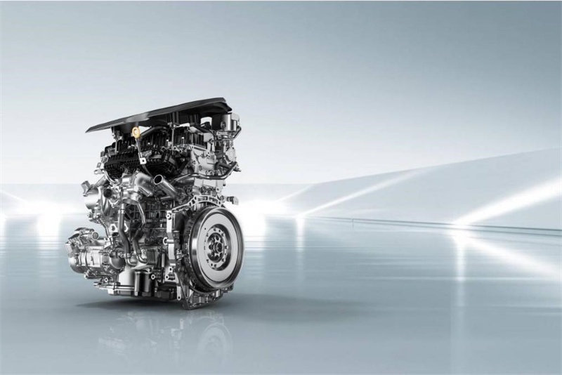

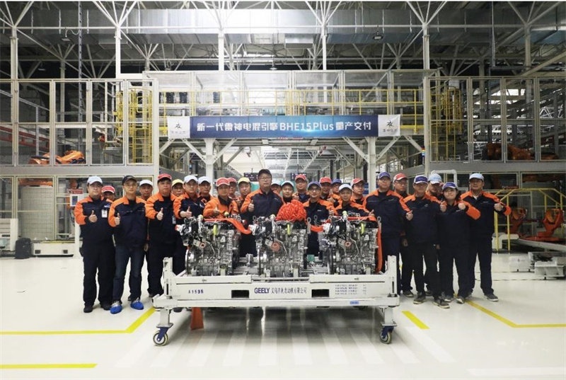

我们现在熟悉的这套雷神电混系统搭载的发动机,型号为BHE15,是一台1.5T四缸汽油机。热效率43.32%,是当前世界最高热效率汽油机之一。靠着这台阿特金森循环发动机在特定转速区间的超高热效率,雷神电混系统录得了非常优秀的实际油耗表现。

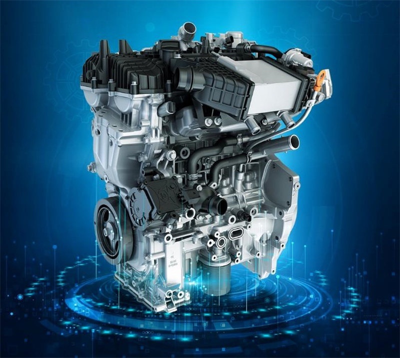

而本文的主角也是一台发动机,型号BHE15 Plus,看型号大家肯定就猜得出,这是上面那台BHE15发动机的某种“改进版”。不假,这台吉利最近官宣的新型发动机,再次把热效率提升到了44.26%。小幅度超越了“初版”BHE15。而且吉利方面也介绍,这台发动机的潜力还没挖完,它最高能做到46%左右的热效率。
46%热效率什么概念?如今F1上的超先进发动机,寿命只有4000小时左右,热效率51%左右(奔驰车队在2022赛季实现)。几年前的勒芒赛车上的赛车发动机,寿命在5000-6000小时,热效率也只有42%(丰田TS-040)。F1的51%热效率,已经被称为四冲程汽油机的机械极限了,所以作为一台民用发动机,要考虑到几十万公里的使用寿命,无论是现阶段的44.26%热效率,还是这台机器的极限46%,已经足以称得上当今世界上最顶尖的高效率发动机了,而这么一台发动机由吉利自己亲手打造,说一句国产之光,说一句国人骄傲,一点都不为过。
你可能会好奇,这么高的热效率是怎么做到的,其实也不难解释,无论是BHE15,还是现在刚公布的BHE15 Plus,又或是其他车企今后会公布的,几乎所有热效率在42%以上的发动机,它们无一例外全都属于深度阿特金森循环发动机。
