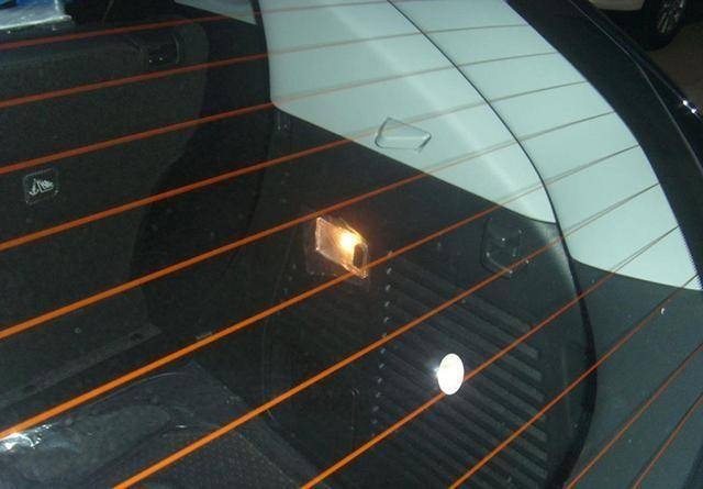

2.车膜安装不到位。就是说贴车模的师傅技术不到位或者粗心大意没把膜贴好。大家有没有发现,容易起泡的部位都主要集中在后挡风玻璃,这是为什么?其一,后挡风玻璃处有不少电热丝,会在一定程度上影响施工,所以,更容易起一些小泡。其二,由于电热丝的存在,在加热后挡风玻璃时会使车膜受热,也会使车膜出现气泡。
