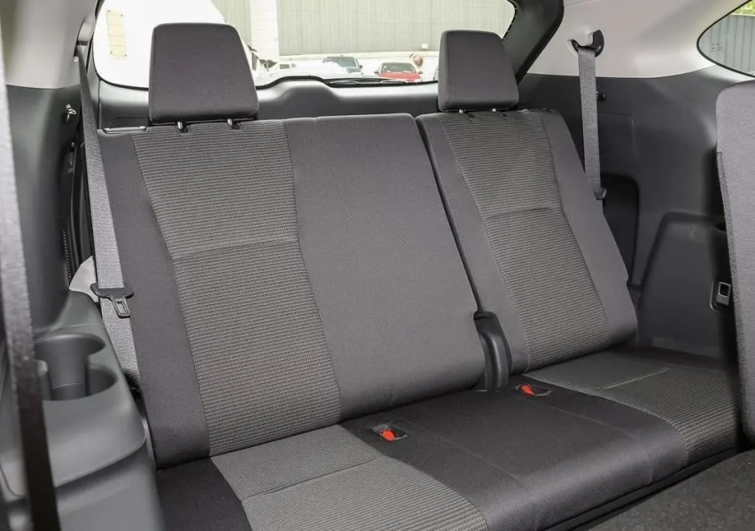

4.965米的车长和2.85米的轴距都没有变化,这样的尺寸放置3排座椅稍显局促,第三排用于应急尚可,悬挂方面汉兰达双擎采用前麦弗逊后三横一纵E型多连杆设计,与卡罗拉等A级车相同的结构,乘坐舒适度达标,但高速过弯侧倾明显,对于1.9吨的SUV来说,没有上控制臂的前悬挂支撑度有限。
2023款丰田汉兰达,解读智能电混双擎,价格不变,与老款有差异
精英版的乘坐配置较低,比如配备织物座椅,没有天窗、主副驾驶座椅电动调节、腰部支撑调节,也没有座椅加热通风功能,这在接近30万的SUV上本应属于标配,8英寸的中央显示屏标配苹果Carplay、华为HIcar和百度Carlife互联,但缺乏OTA升级等。
