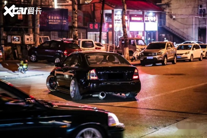

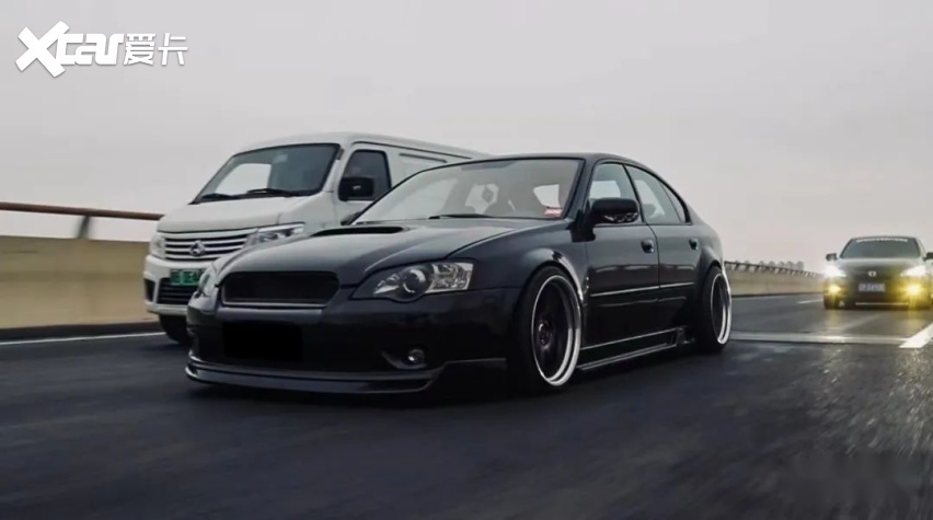

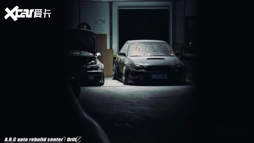

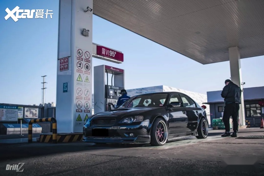

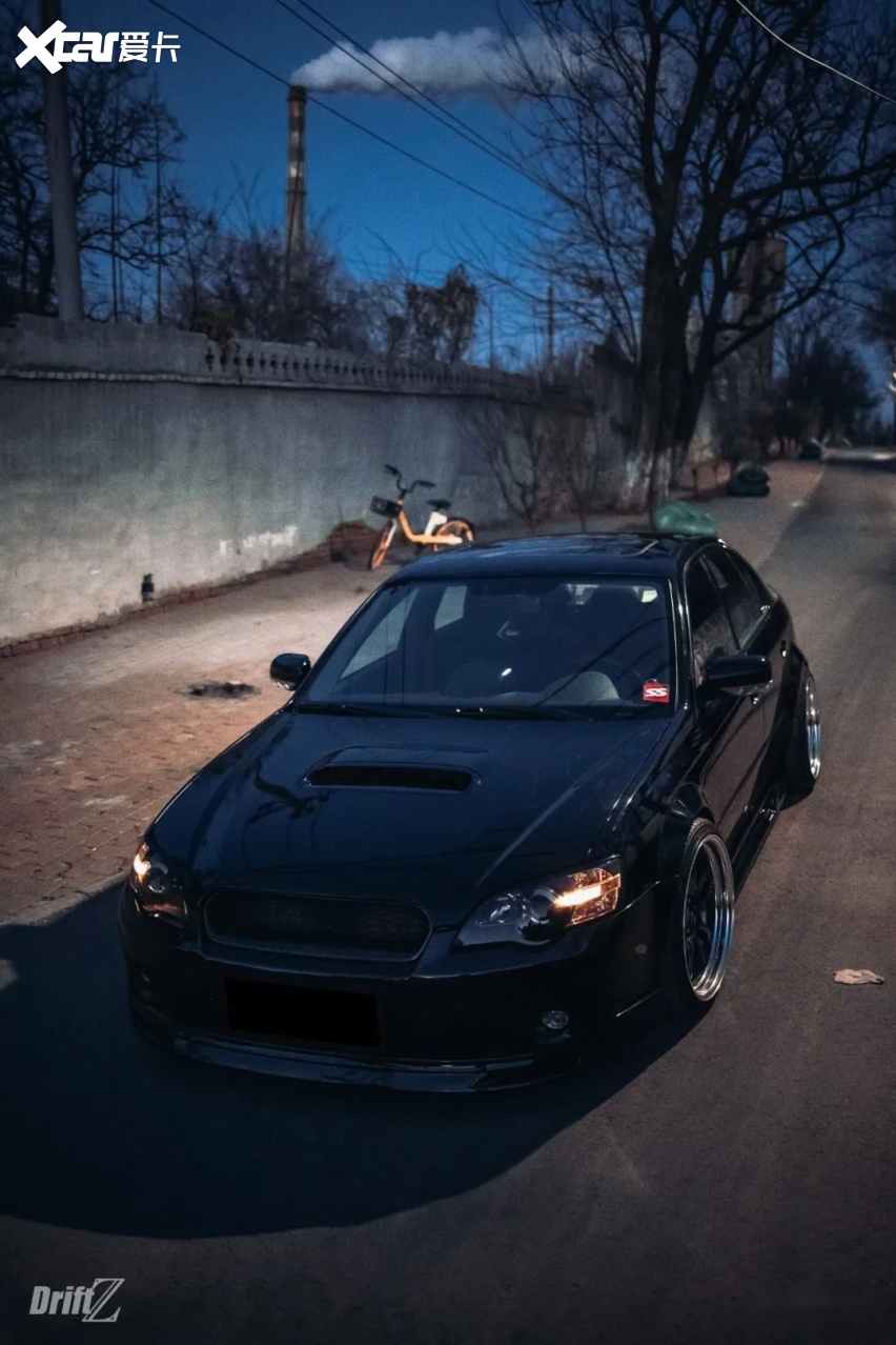

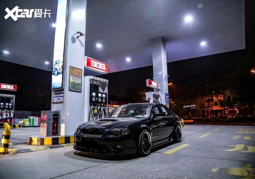

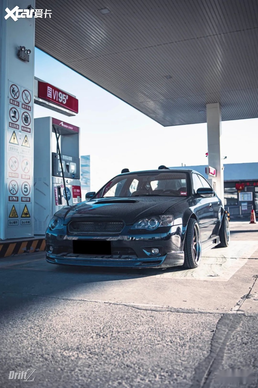

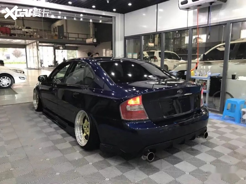

提起斯巴鲁,大家都会想到翼豹、BRZ这种比较纯粹的"大玩具",而力狮这辆可玩性高并能兼顾日常舒适性的车好像渐渐被大家遗忘了。那么,今天就为大家分享一位来自河北车友小光打造的走街范斯巴鲁力狮。

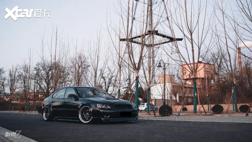

"这是辆06年的斯巴鲁力狮前期,是我2019年时在一位朋友手里收回来的,买它是因为之前一直玩VIP风格的改装,这次想换个走街的小车玩玩。"

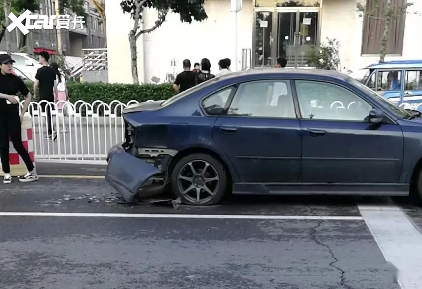

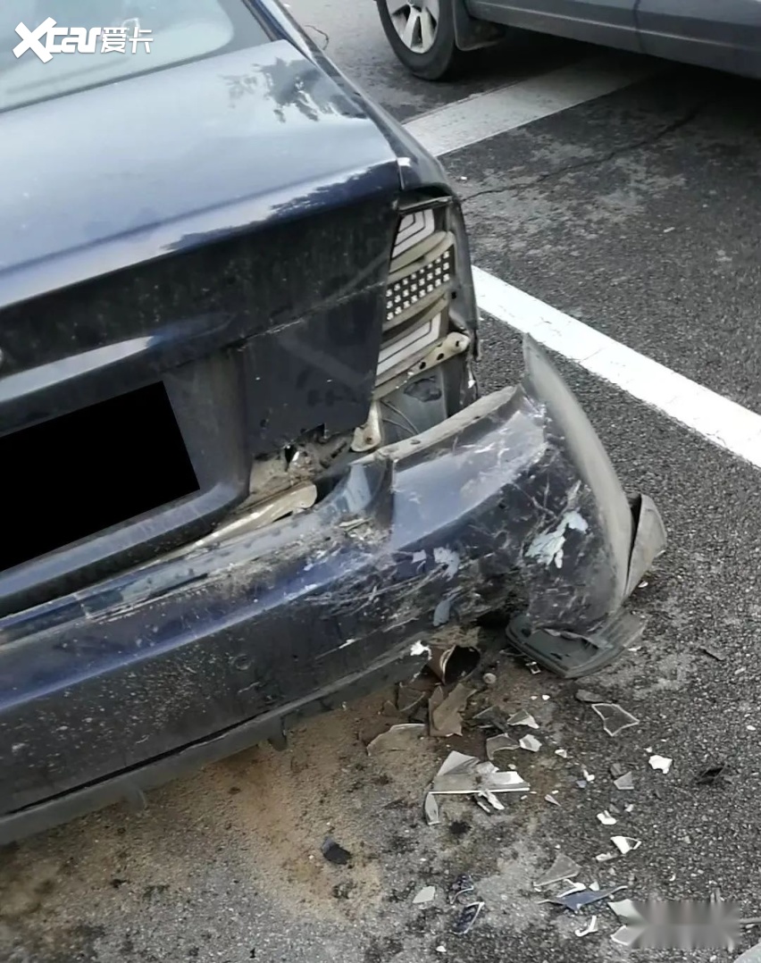

"买完车后还没开始改装就被追尾了……那下面只好修车跟改装一起进行了。"

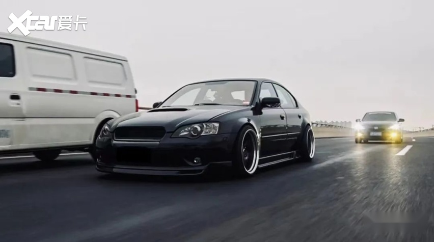

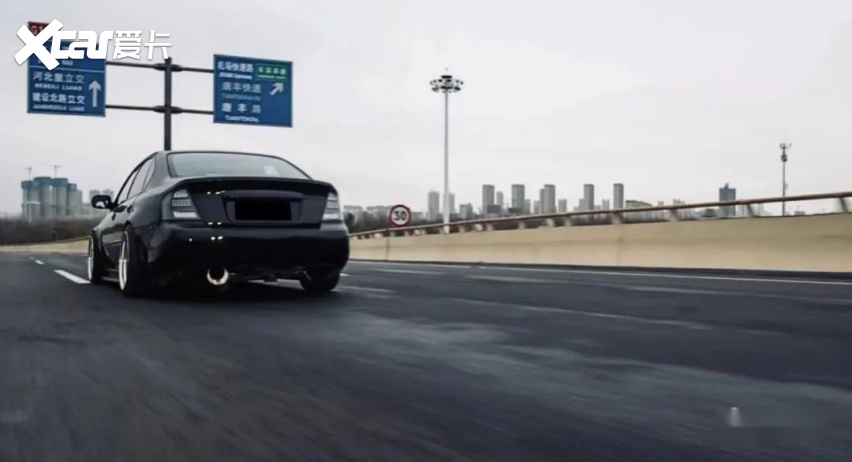

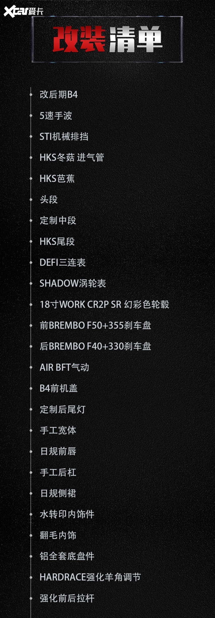

"因为买车前就想好玩JDM走街范的改装风格了,所以改装思路很清晰。首先是性能方面,换上了B4后期2.0T发动机、5速手动变速箱、sti机械排挡、HKS冬菇进气管、HKS芭蕉、头段、定制中段、HKS尾段。"
"当然,只提升性能是不够的,还换上了铝合金的全套底盘件、HARDRACE强化羊角调节、强化前后拉杆等各种加强件,真男人就得‘硬’起来!"
"然后是行走方面,换上了一套AIR BFT气动+18寸WORK CR2P RS幻彩色轮毂,很骚气的。轮毂里面还藏着一套前Brembo F50+355刹车盘、后Brembo F40+330刹车盘。"

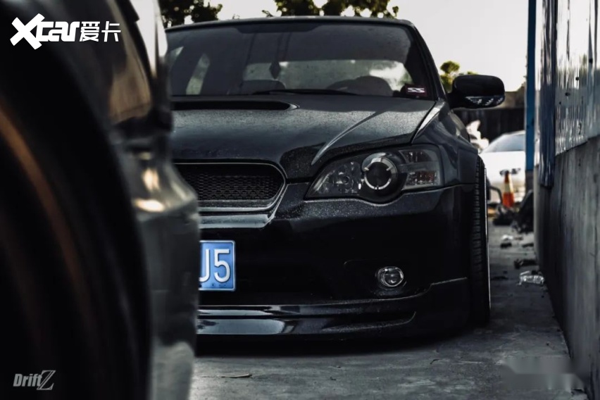

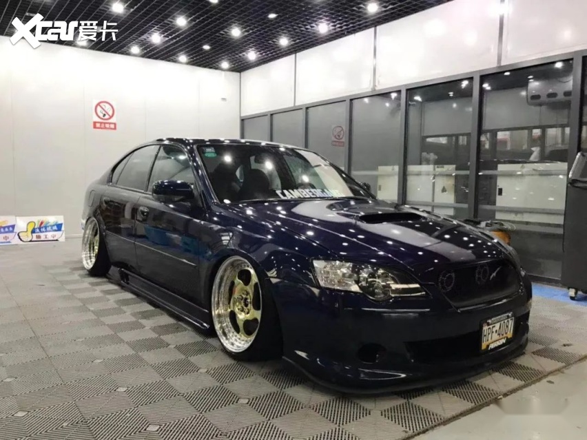

"外观方面还换上了B4前机盖,手工宽体、日规前唇、日规侧裙、手工后杠、定制后尾灯,让它姿态与性能并存!"

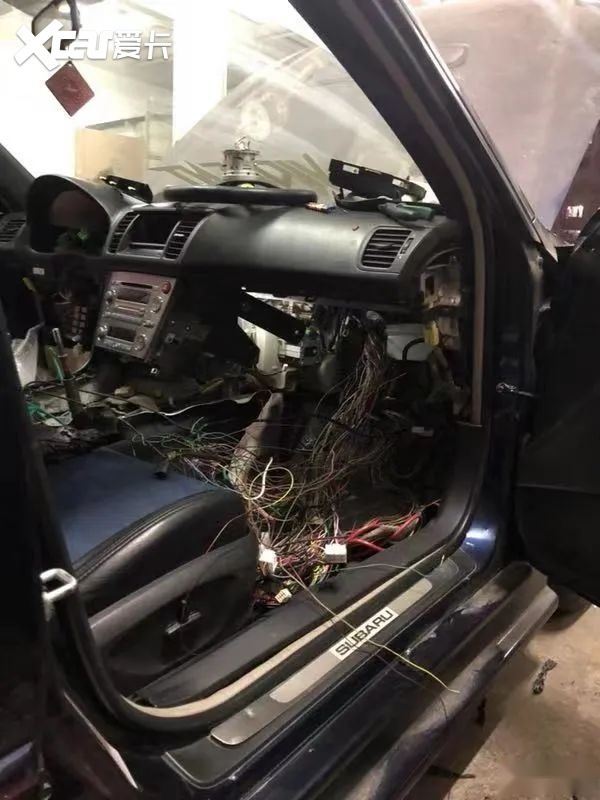

"内饰方面,换上了各种水转印覆盖件和翻毛皮,还加上了Defi三联表和Shadow涡轮表来实时观察车辆状态。"
"目前这辆车的改装状态就先到这里,改装费用大概花了10万多。改装力狮的弯路没有太多,因为都已经规划好了,加上弯路在以前玩VIP那几年都已经走过了。"
"对这辆车最满意的就是跑街的姿态,还有宽体。毕竟宽体是我动手做的,从设计到焊接,全是自己完成的。"
"最后,这辆力狮已经被我卖掉了,准备入手下一辆别的车,继续在改装路上‘发扬光大’!"
