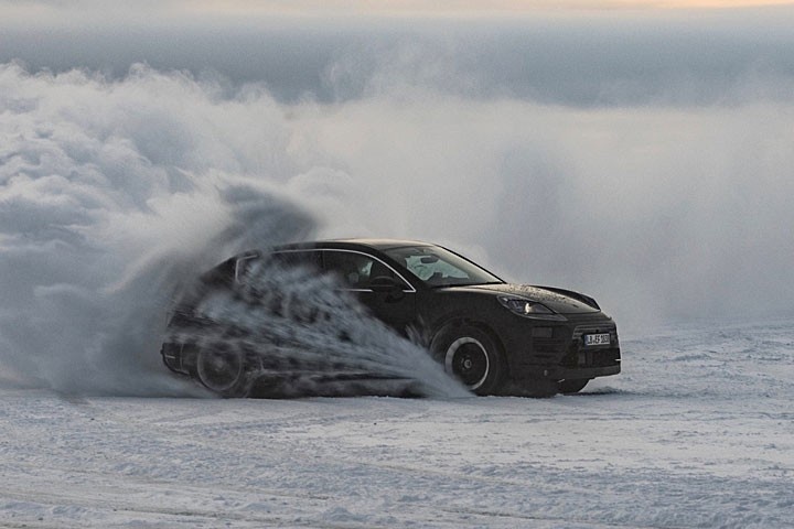

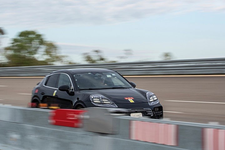

保时捷近期不断替采用品牌旗下首款采用 PPE 平台打造的 Macan EV 预做暖身,相关的产品细节也持续揭露。Macan EV 将搭载 100kWh 电池,电池组采用 800V 架构,可在 25 分钟完成 5%至 80%充电,双马达四驱将可提供最高 612 匹的马力,强调采用 PPE 平台的 Macan EV,将替驾驶带来绝佳的驾驭体验。
保时捷电动Macan总算现身,是否拥有统治性的性能?
保时捷最早是于 2021 年 5 月、首度揭示新世代纯电 Macan 车系原型车正式上路测试的讯息,且预告新车即将在 2023 年正式推出。但后续因受到软件开发过程的问题,Macan EV 已证实将延迟至 2024 年才会发表。而 Macan EV 乃是品牌首款采用基于 PPE(Premium Platform Electric)平台的电动车款、并采用 800V 电池组,并配置由前后双马达所组成的电动四轮驱动系统

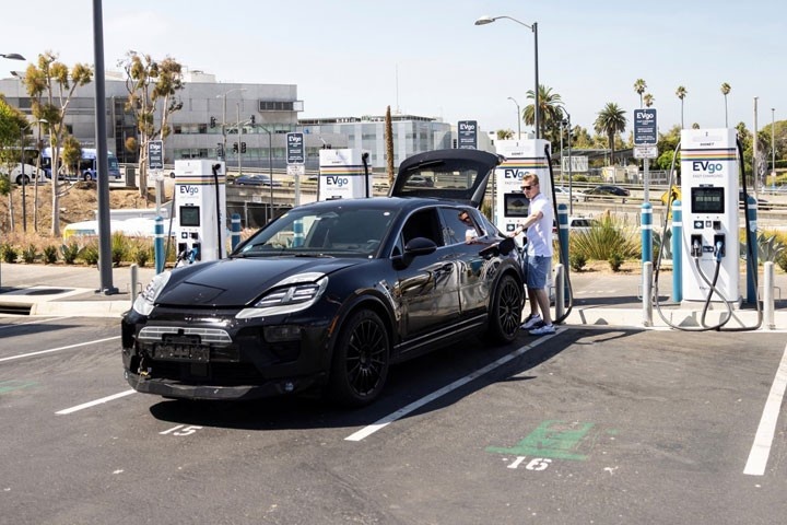

而以采用 PPE 平台的 Macan EV 为例,其预告将搭载 100kWh 容量的锂电池,其由 12 个稜柱形电池模块组成,镍、钴、锰以 8:1:1 的比例混合,带来更高的能量密度。而且由于采用 800V 高电压架构,Macan EV 可以在搭配功率足够的快充站下,就能于 25 分钟内完成 5%至 80%充电。但若遇到 400V 电压的 DC 快充站,首次搭载于纯电 Macan 的「组合充电」技术,则可在充电程序实际开始前,自动切换电池中相对应的高压开关,将 800V 电池分割成两个额定电压 400V 的电池。

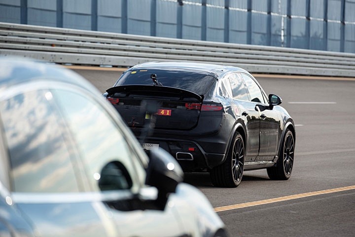

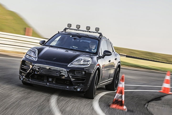

虽然 Macan 的确切动力规格信息尚未揭露,但 保时捷原厂表示 PPE 平台系统输出功率最高可达 612 匹 ( PS ) ,并带来超过 1000牛.米的最大扭矩。原厂工程团队也将安装着完全可变的电控后差速器,采用「性能化后轴」配置,电动马达位置会向后移动,让车身达到前后 48:52 的重量比例,再透过动态扭矩分配整合四轮驱动与后轴转向。后轴转向则是时速 80 公里下最大转向角度达 5 度、可让半径缩短约 1 公尺;车速高于 80 公里则是会与前轴转向同方向,让切换车道更为稳定。
而「性能化后轴」的结构特色,最主要就是将后轴电动驱动单元、以 4 个点直接固定在车身结构,后轴的多连杆悬挂会先安装于副车架上、再与车身相连。至于 Macan EV 前轴则将搭载全新的双 A 臂前悬挂搭配独立支柱连杆。
保时捷原厂也强调,届时驾驶 Macan EV 时,驾驶人将会在这款纯电跨界级别 SUV 上、体验到有着 保时捷品牌特质的驾控体验。原厂指出 Macan EV 的开发初衷,就是以打造同级别纯电 SUV 中最为运动的车款作为目标,并且高功率的快充电气性能、以及可进行长途旅行的续航里程也都是产品特点,但原厂尚未揭露 Macan EV 的续航数据。
