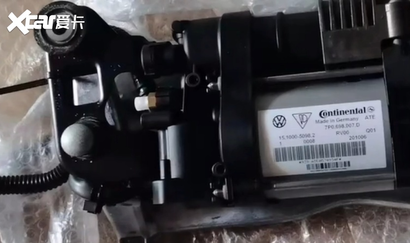

6、7年车龄,13、14万公里之后的途锐,是空气悬挂趴窝的重灾区。导致它趴窝有两个原因,第一个就是气泵损坏,第二个就是气减漏气。
图片(气减漏气)
气泵损坏,最好是换原厂代工的,性价比高。
气减漏气,可以更换修理包,大约1 、2千就能搞定比原厂1万多一根的减震器总成要划算的多。

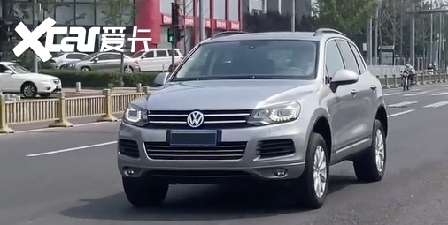

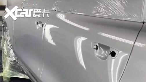

但是大多数买途锐的人,或多或少都想要一些变化。我身后的这台途锐,车主选择重做了一遍油漆,并且改了颜色。
由原来的冷银,改成了现在的保时捷GT银。
图片(冷银)
图片(保时捷GT银)
其实像这种近似的车漆改色,是比较合算的。里口都不需要喷涂,喷外观就行了。成本很低就能让这台车完全换了一个感觉。
途锐虽然是一台有很重越野基因的SUV,但是你看,像保时捷这种偏运动的GT银。喷在它身上也一点都不违和。并且把它车身线条的肌肉感绷的更满了。
