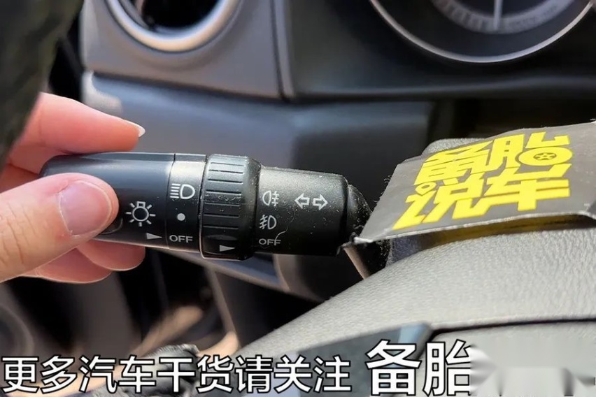

而其他的灯光操作,就不太一样了。比如这台日系车,转动拨杆的顶端,是开启示廓灯、近光灯;转动拨杆中部的这个地方,是打开前、后雾灯。

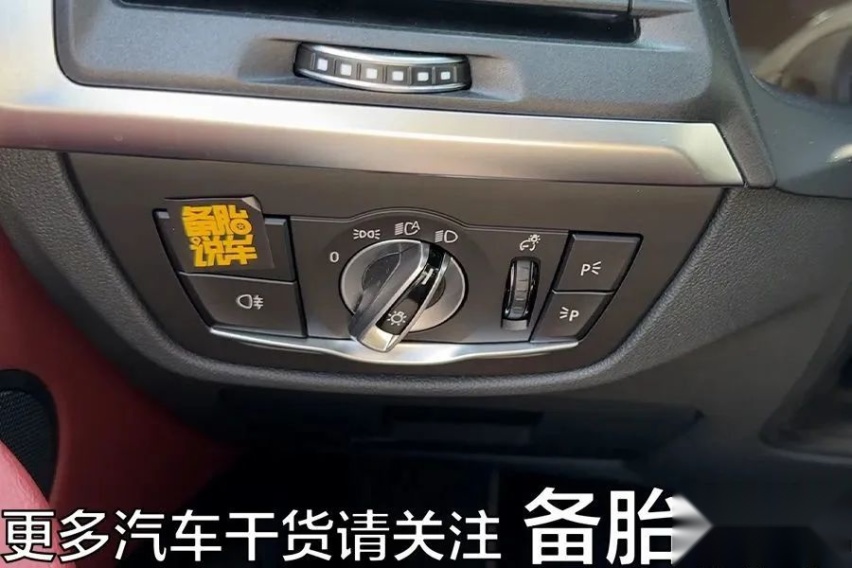

而大部分德系、美系车,左侧这个拨杆只负责转向灯和远光,想要使用示廓灯、近光灯、雾灯,要去方向盘左侧的面板上打开,而且一般是转的。

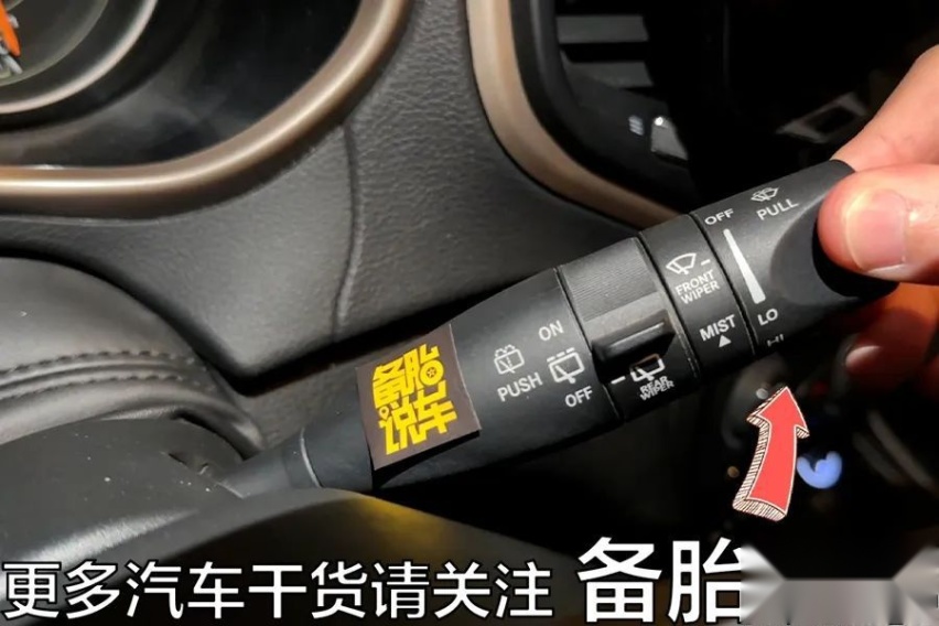

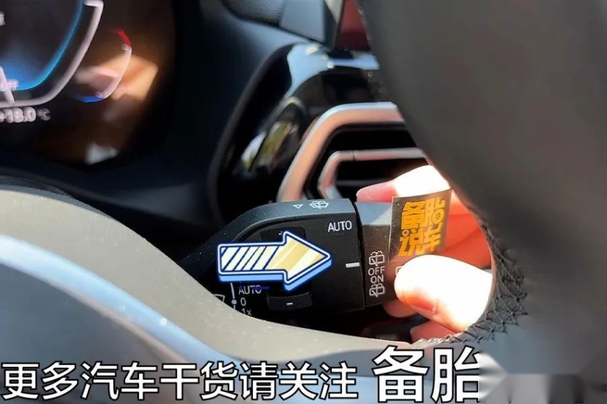

右侧上方这个拨杆,一般都是用于调节雨刮的,往回拨是喷玻璃水,往下推是单次刮水。
有自动雨刮的车型,就更高级一点,往上推一挡是自动挡,再往上推分别是慢速、快速刮水。

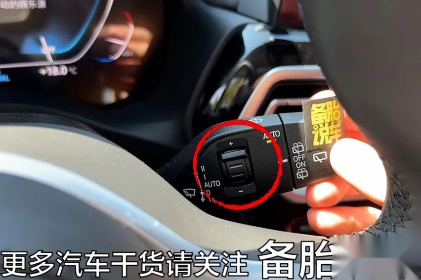

雨刮中间这个小拨片是用于调节自动雨刮灵敏度的,有时候下小雨,雨刮动的不勤快,可以把灵敏度调高点。
如果你开的是掀背车、SUV或者MPV,那还会有后雨刮。在右侧拨杆顶部是可以转的,往下转一下是单次雨刮,往上转是慢速、快速刮水。
不过这个拨杆方向,各个车型也不是都一样的,一般来说德系和自主品牌,用刚刚说的这种设计比较多。

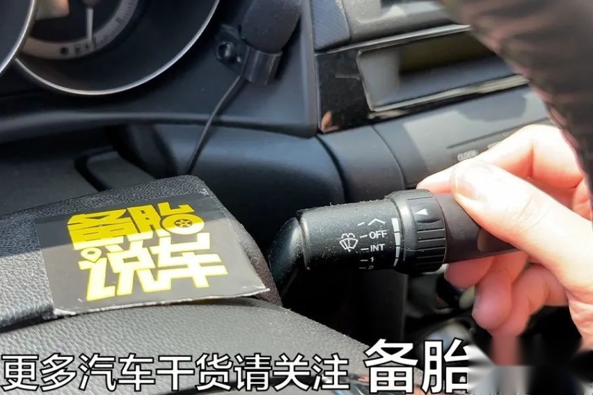

不少日系车会反一反,像我们公司小伙伴这台马自达,雨刮向上推是单次刮水,往下才是各种挡位调节。

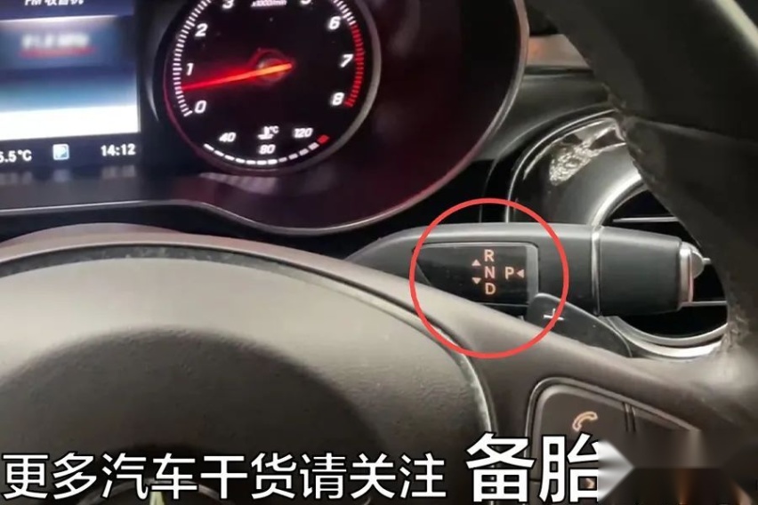

像是奔驰的大部分车型,右侧拨杆变成怀挡了,往上是倒车,往下是前进,按一下按钮是驻车。
然后雨刮功能就集成到了左侧拨杆上,按住顶端的按钮是喷玻璃水,往上转是调节雨刮频率,具体逻辑还是和左侧拨杆比较接近的。

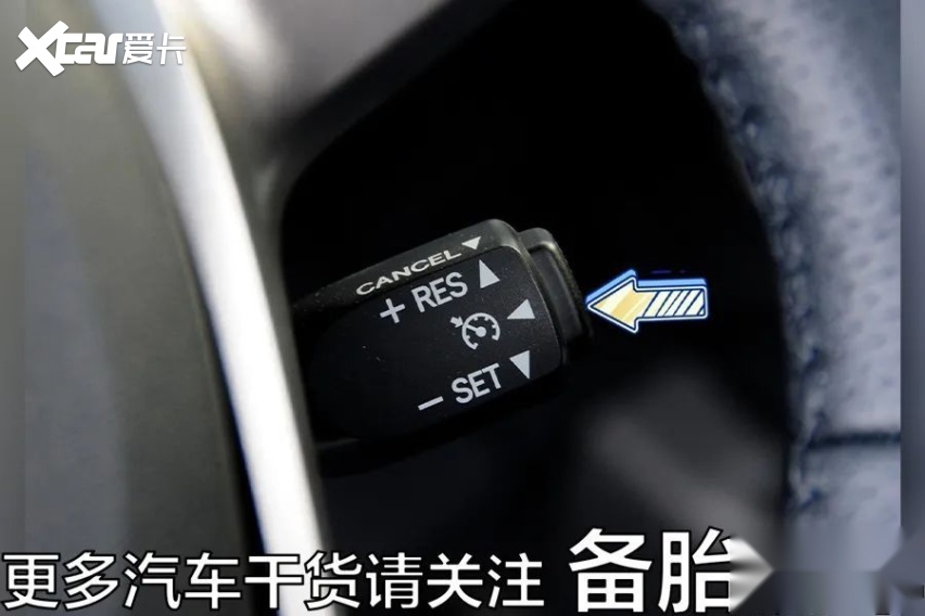

像是这台2011年左右的丰田,右下方这个拨杆就是用于调节定速巡航的,按一下顶部按钮激活定速巡航,往下拨一下拨杆定速,上下拨调节车速。

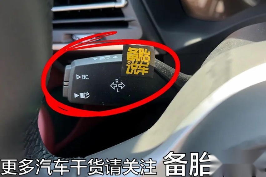

像是宝马、奥迪等等部分车型,定速巡航拨杆一般在左下方的。

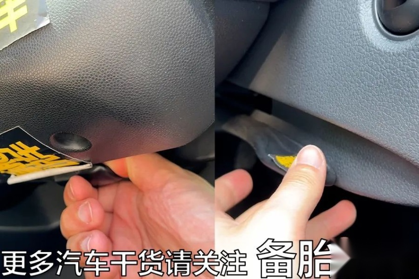

还有在方向盘下面,或者方向盘左侧,会有一个拨杆、扳手,往下拨之后,就可以调节方向盘前后左右了,调节完后把它拉回来,就可以固定住了。

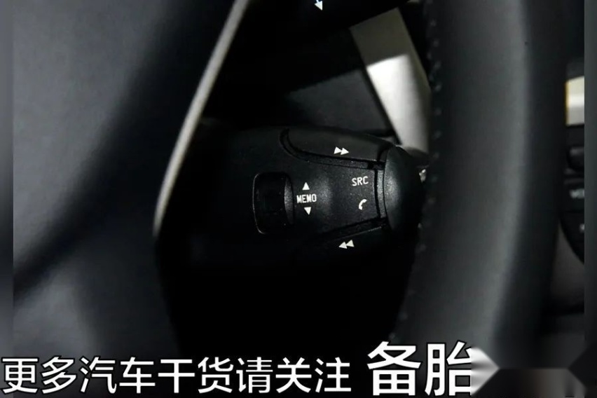

比如最“浪漫”的法系车,标致301的方向盘右侧还有一个多媒体拨杆,用于接电话和切歌。

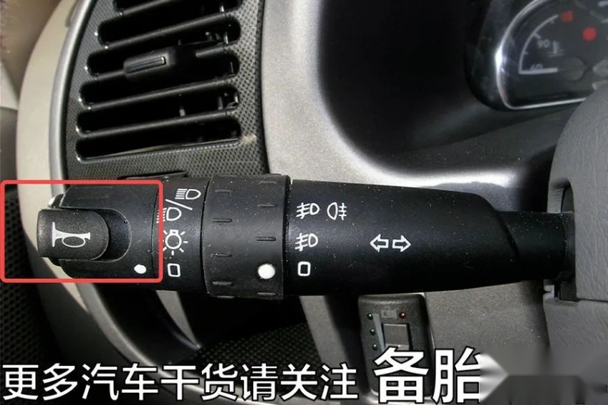

还有老款的爱丽舍,喇叭不是按方向盘中间那块地方,是按左侧拨杆顶端那个按钮。
