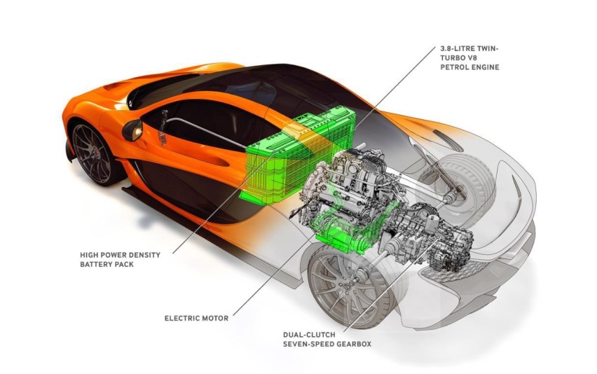

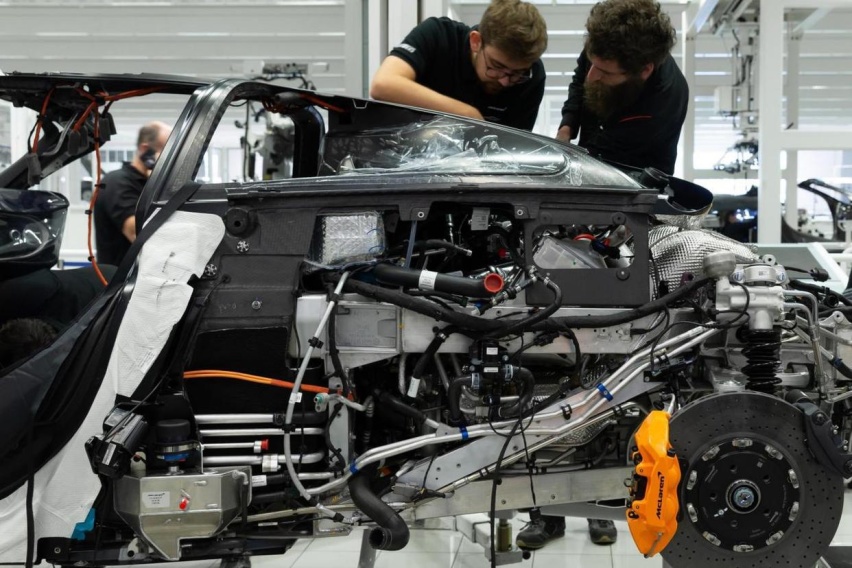

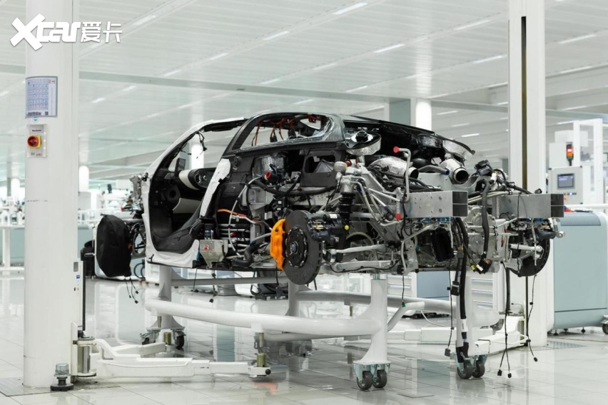

量产车最高转速电机:迈凯伦工程集团MAT与FE的变速箱供应商Hewland合作,为Speedtail超跑打造了专属的e-Axle电机,在满足耐用度,降低高转速噪音的前提下,让转速保持在19500转/分左右,电机与内燃机并联安装,集成在7速双离合变速箱的钟形罩内,这是目前量产车重功率密度最大的电机(同样体积下输出动力的能力),尺寸极小的单个电机最大功率就达到310马力(ps)。
带尾巴的三座车——迈凯伦Speedtail,让极速突破403km/h的
变速箱由Dana Graziano提供,与昨天我们介绍的新大牛供应商一样,这是一家意大利高性能变速箱制造商,具有传动系统、变速箱和机电部件生产的能力,从MP4-12C开始,就为迈凯伦提供变速箱。
量产车首搭油冷电池:电池方面,迈凯伦搭载了一个1.647度的电池组,功率密度是上一代超跑P1的四倍,为了在高速下冷却电机和电池,采用介电冷却系统,电池永久浸入轻质电绝缘油中,油冷电池也是在量产车中首次搭载。

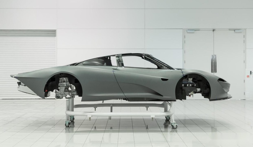

改进的4.0T V8:当然电机系统只是辅助装置,核心部件依旧是迈凯伦4.0T双涡轮增压发动机,代号为 M840TQ,相比迈凯伦720S搭载的版本,采用了更轻的进气口,重新设计的气缸盖冷却系统,以及重新设计的活塞,带来更大的动力输出,仅V8发动机的功率就达到757马力。综合电机和V8,整体最大功率达到1070马力(ps),峰值扭矩为1150Nm。

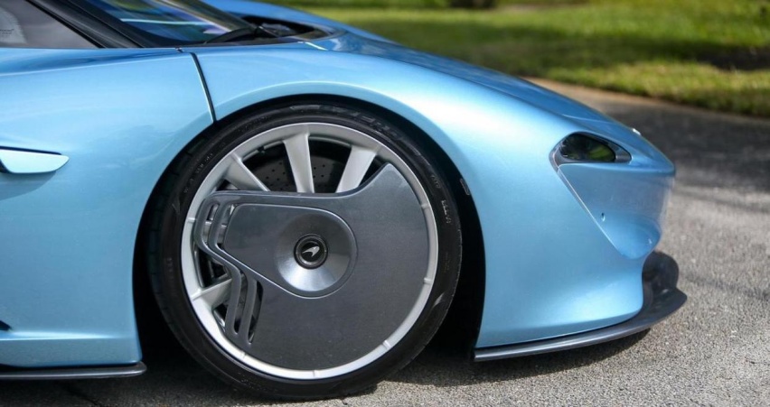

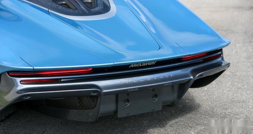

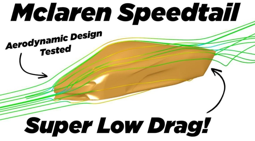

想要打破混动车极速记录,仅仅1000马力远远不够,还需要在空气下压力和阻力之间取得平衡,Speedtail采用泪滴状的座舱,因此前排只能容纳1人,另外两个座位在后排两侧,泪滴状可以最大程度地降低风阻,车身也采用宽扁的流线型设计,前轮甚至有碳纤维静态空气动力学罩来减少轮胎周围的乱流。

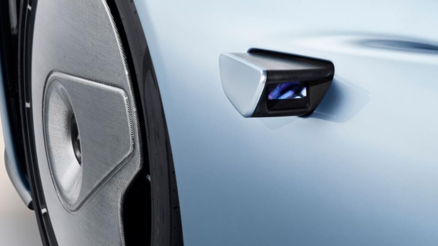

当车辆速度达到一定的数值后,数字后视镜会收缩进车身,进一步降低风阻,显著拉长的尾部让气流尽量延迟与车身剥离,以减少湍流,这是一种最原始的降阻方式。此外,Velocity主动底盘控制可降车身降低35毫米,配合主动后副翼,实现超跑中最低的风阻。
