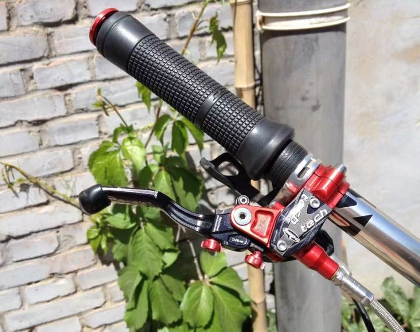

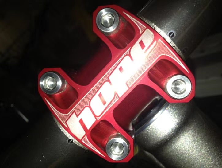

后来店家说要不看看别的牌子吧,说着,拿出一个绿色的盒子,打开盒子拿出里面的红色把立,就是下图这个,
整个把立通过铝合金CNC加工完成,并完整的保留的CNC的加工痕迹,之后经过阳极氧化处理,很轻,看起来很壮.角度合适.....
完全超越thomson啊.....一问价格,吓了一个跟头,几乎是thomson价格的一倍了....纠结...凌乱...同事的鼓励,店家的吹嘘.....就是他了,钱没有带够,走了好远找到取款机,最终入得红色hope把立,这也是罪恶的开始.....
我有轻微强迫症,所以颜色方面不能乱,既然已经入了红色的hope把立,整车的配色也要遵循..于是.就有了后来的红色M4刹车.红色的花鼓,红色的快拆,红色的护盘,红色的把堵.......

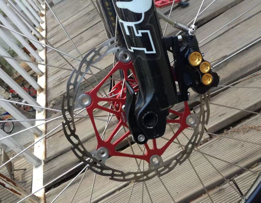

大概在一年半之前,偶然看到一款hope刹车,竟然是六活塞的,经过了解,这原来是2004年出产的hope mono6 ti刹车,是hope当年的顶级刹车系统,早已停产,看过图片后我知道我已经毒入心肺,不能自拔..但颜色是致命伤,此款刹车只有黑色主体配合金色活塞盖...

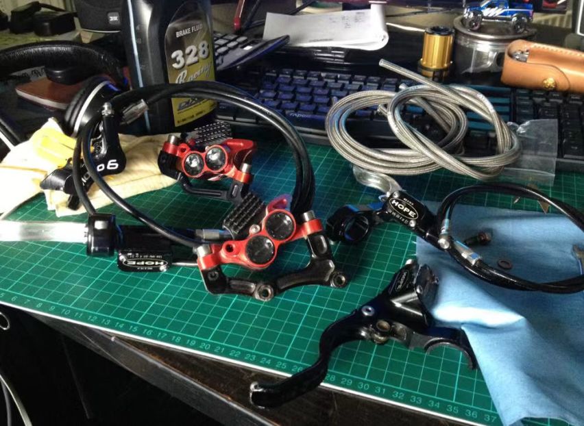

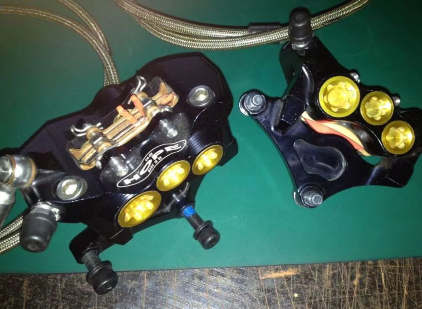

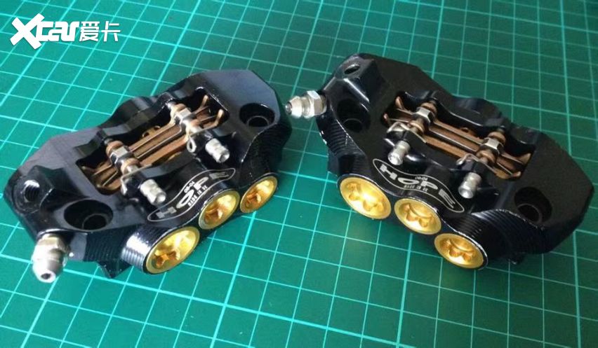

最终,我得到了,一位德国卖家,出售下图中的所有物品,我设置最高出价500欧元,铁了心要拿下...包含hope m6ti刹车一套,还多了一个mono6刹车.而且转接座也是对的.最终我成功了.

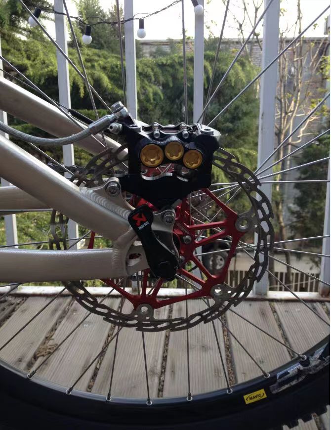

等了快一个月,终于收到了来自德国的包裹,火速拆开简单清洗直接将mono6ti的卡钳装都我先有的M4刹车上,试用之后,没有任何故障.真是太开心了.

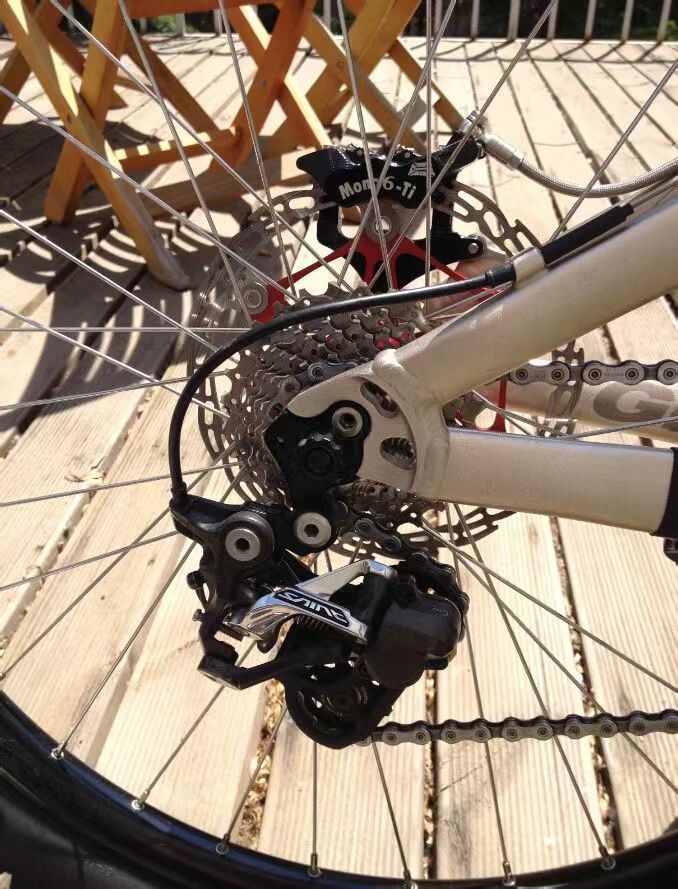

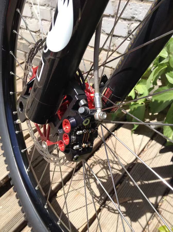

装车之后的效果,

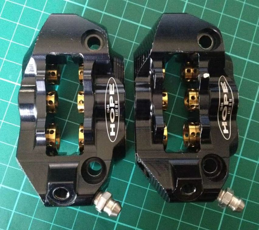

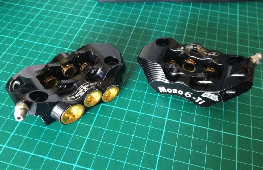

拆开,解体,清洗,检查密封部件...所有密封圈无任何老化问题,
卡钳整体除了正常使用痕迹,都非常不错,钛合金活塞有撬过的痕迹,细砂纸打磨后搞定...

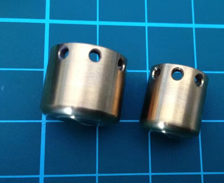

金色的活塞盖子,一样的阳极氧化处理.

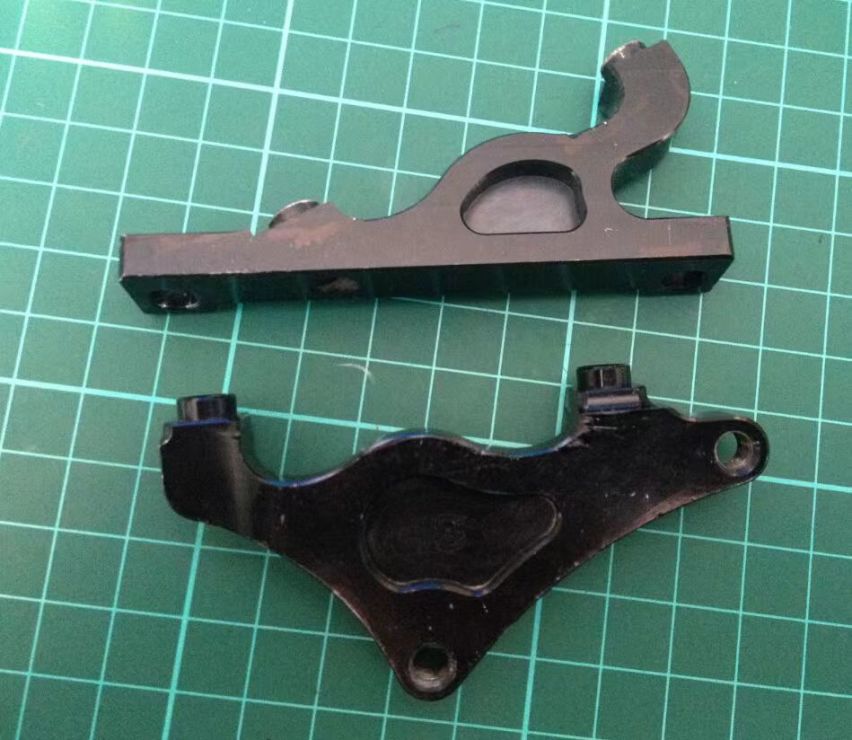

转接座,对应的是前面203mm A柱和后面180mmB柱.为了配合我的前后203碟片,又从之前提到的M6TI拥有者处得到一对203mm垫块.

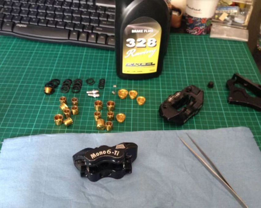

全部清洗检查完毕,准备开始组装.刹车用我使用的是目前赛车界最高级别的日本DIXCEL刹车油,干沸点328度.虽然我知道完全没有必要,但因为工作的便利,所以尽可能使用最顶级的
组装完毕,实际上我买了一大堆的刹车配件,无非就是想要这两只卡钳而已.

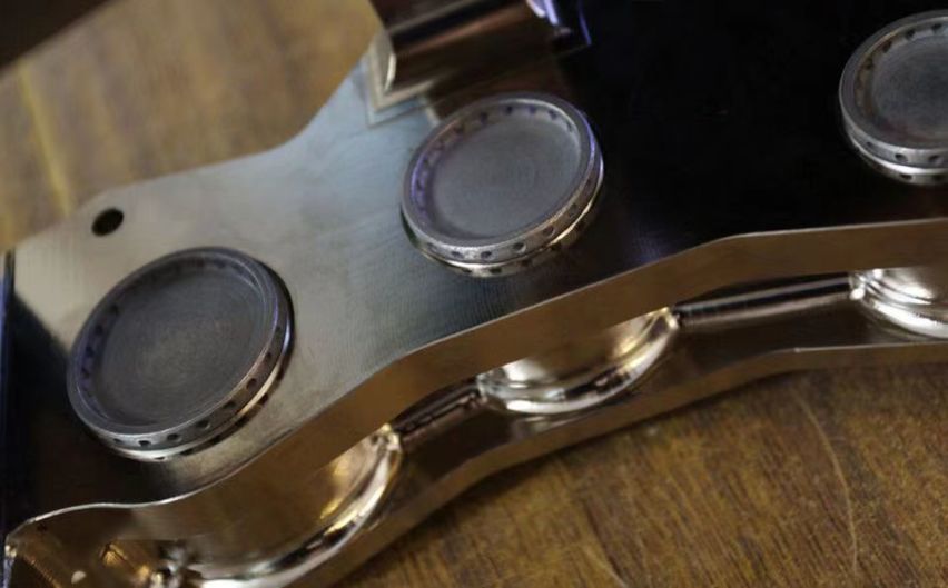

金色的钛合金活塞,对于山地车来说,真是太浮夸了.,一体式的卡钳,钛合金带散热孔活塞,这样的设计,我只在超级跑车或者高性能汽车的刹车上面见过.
或许hope也意识到这一点,觉得完全没有必要,加之成本过高而市场接受度太低,所以才停产了这样牛逼的产品,.

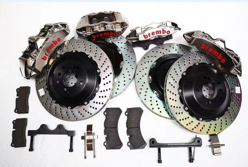

下图为汽车刹车的典范,意大利brembo公司出产的GT-R系列刹车,
同样一体cnc卡钳,带散热孔活塞,售价超过十万元人民币.

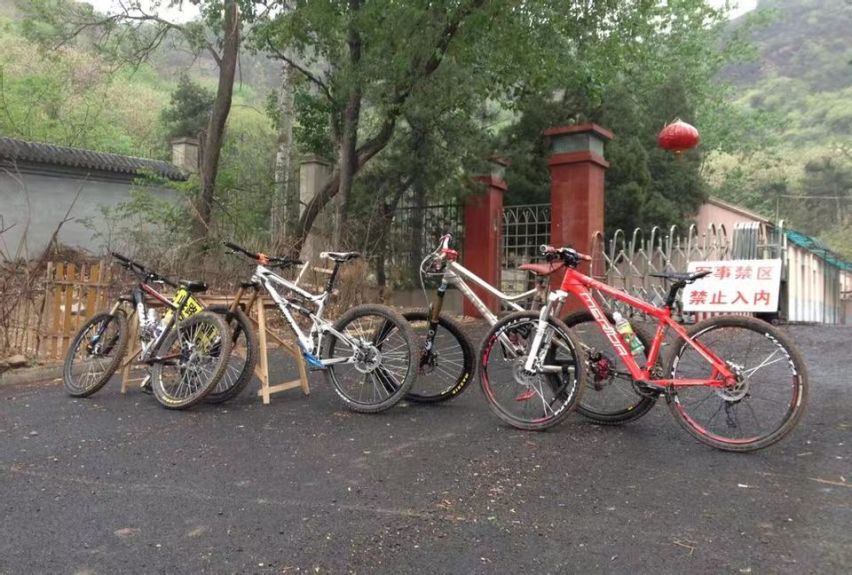

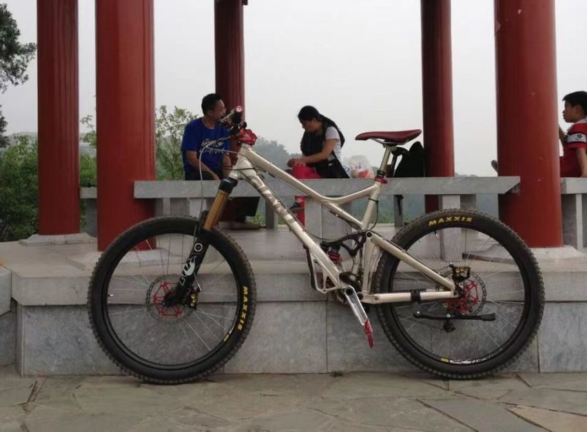

2014年清明节时,和同事上山,我的M4和它的M6ti合影.

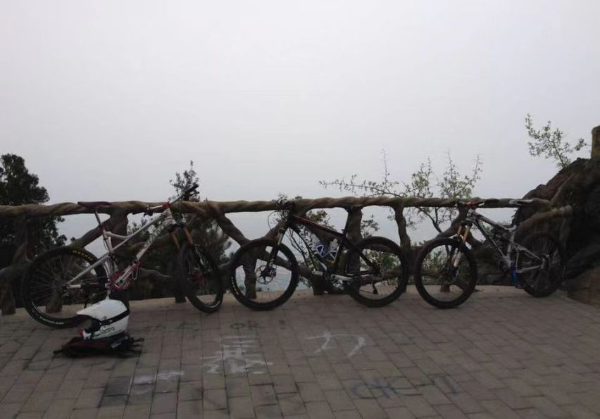

2015年5月1日.北京,香山

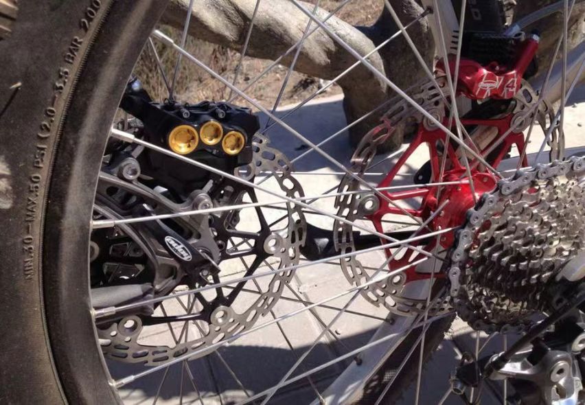

M6ti与原来的203碟片已经磨合的差不多了,

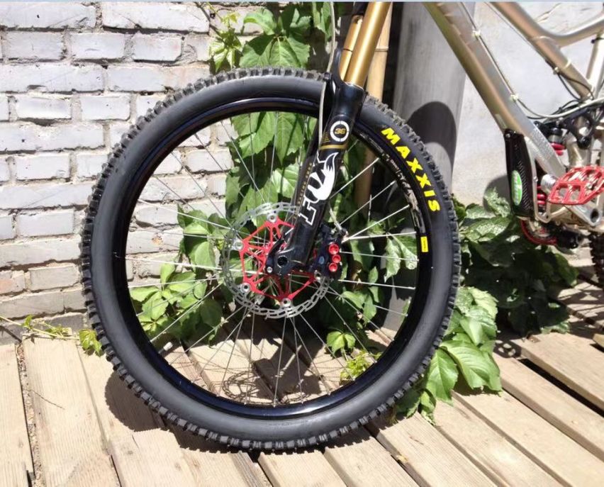

对于见坡死的我来说,上山的艰辛不言而喻,同样的位置,,下山过程中,hope m6ti充分发挥了它的超高性能,长距离下坡,持续刹车的情况下,制动力几乎没有衰减,每次刹车,都感到很强的拖拽力,当然这也要归功于全新的maxxis轮胎.当再加力在刹把上,就会完全抱死,刹车碟片温度极高,停车后发出噼里啪啦的响声,但没有出现上次M4出现的制动失灵和烧蓝的情况,.
下山到一半时,开始下雨,路况变得泥泞,但雨水对于M6ti似乎没有任何影响,制动力与晴天时没有不同,【图片】在雨中结束一天的骑行,对于hope momo6ti的表现,我非常满意.

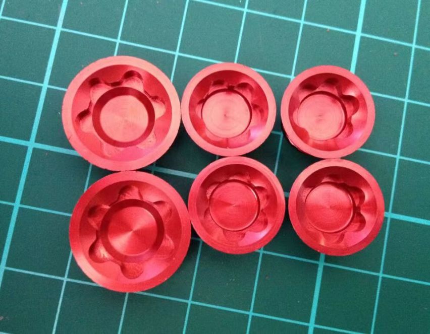

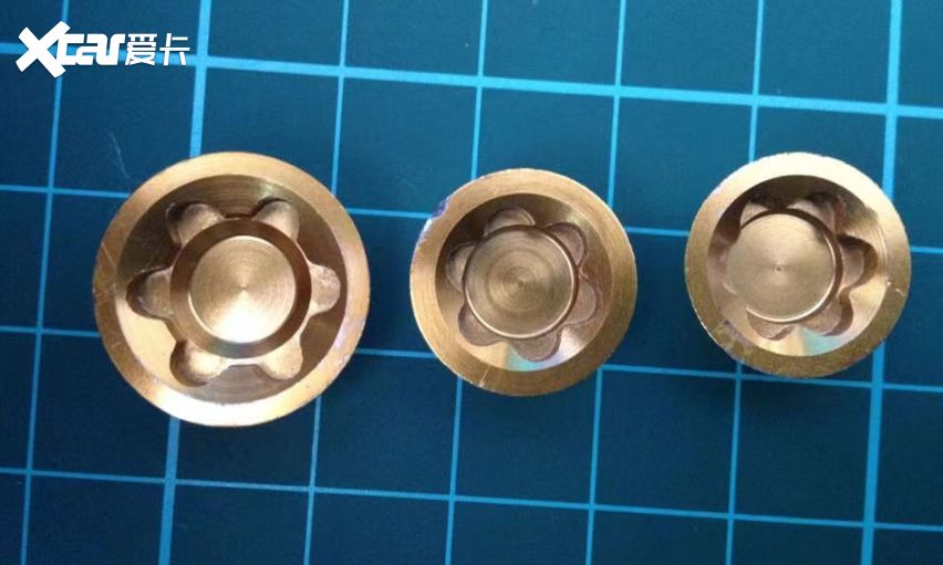

关于颜色,一直是我的心病,我不愿接受车上过多的颜色搭配,尤其是金色,所以,在购买m6ti之后,还没有到货之前,我就准备实施了改色计划,那就是定购红色的活塞盖子,来搭配全车红色的hope配件,这也是没有办法的办法,,,

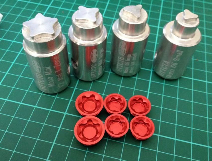

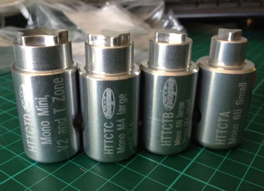

可是mono6ti早已停产,盖子更是难买,在*宝询问过hope国内的代理和经销,他们甚至连mono6ti是什么都不清楚,无奈只能继续ebay,换活塞盖子需要专用的工具,否则可能会损坏阳极氧化涂层,失去颜色,所以活塞盖子和工具都需要购买.但是有卖大盖子的,就没有小盖子,有卖工具的就没有盖子.真是憋闷,..,.
大概寻找了两天,终于联系到了一个英国的商家,我用中式英语与他交流的还算顺利,他有出售活塞工具,他可以帮我寻找盖子,然后一起发给我,最终,六个盖子和四个工具(实际我只需要两个工具即可,但我想既然买了,就都买了吧,作为收藏也是不错)一共一百英镑成交.话说此时是2015.3.23日,漫长的等待开始,卖家告诉我大概25-30天我才能收到,.,.,

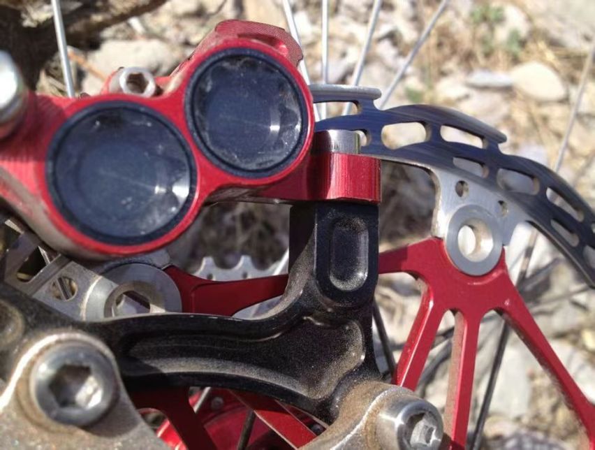

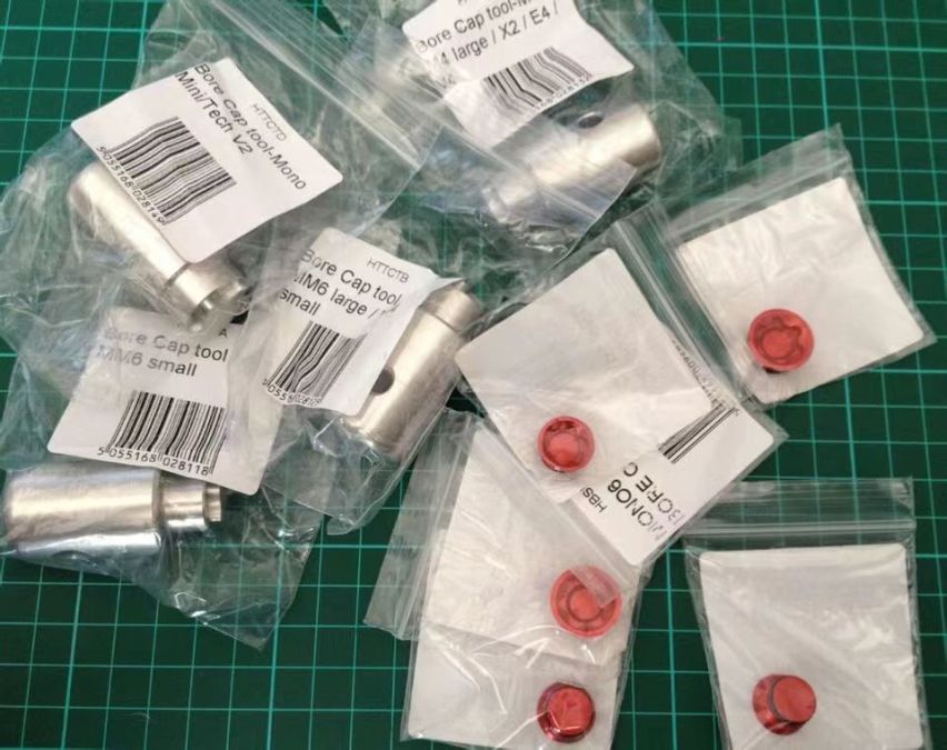

拆开包装,正是我要的东西,六个盖子和四个工具.

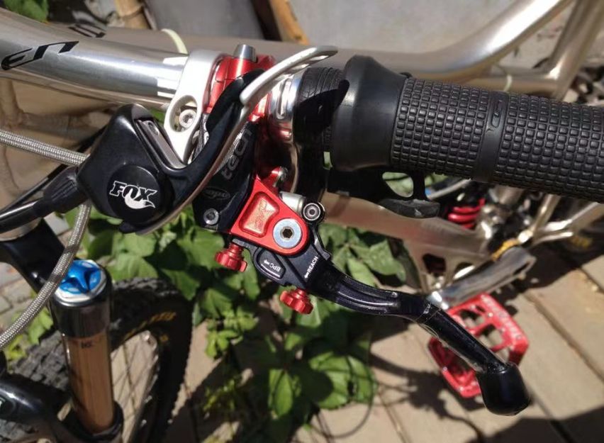

不得不说,做工精美绝伦,每个型号的盖子,对应不同的工具阳极红 活塞盖子,一秒钟都等不了了.火速装上去..更换活塞盖子,一样需要对刹车系统排气.最终效果,
hope刹把,我个人觉得,hope mono6 ti是hope有史以来最强悍的刹车卡钳,而这个m4的刹把,则是hope设计最好的刹把,我现在他们结合到一起了...hopetech,一个我喜欢的品牌.mono6ti一个逝去的极致经典,能够拥有他很难得,我会很好的珍惜,
