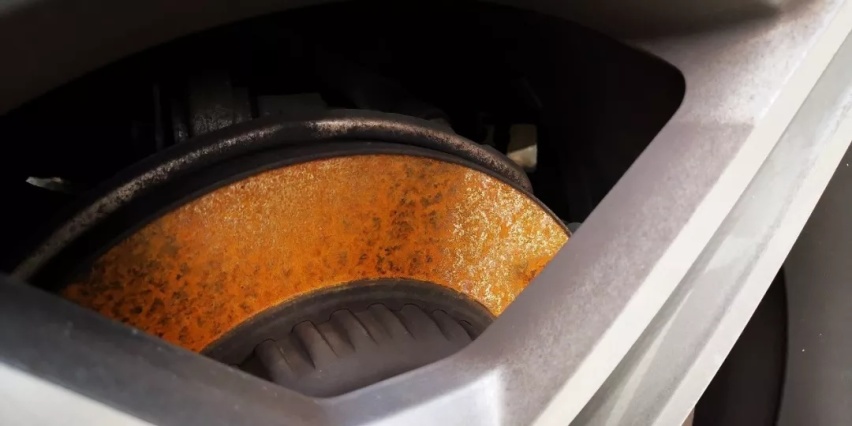

我们经常会在雨天之后或者一段时间不开车时发现,原本闪闪发亮的刹车盘会锈迹斑斑,而且看起来还特别严重,不免会有担心。其实不光是咱们国产车,合资品牌甚至进口豪华品牌也会生锈。有些不知情的朋友看了以后可能会认为国产车就是不行,确实是冤枉。小编跟大家普及一下,或许心里就踏实了。

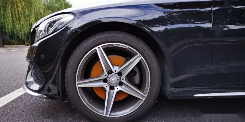

豪气的奔驰E级,也逃不掉

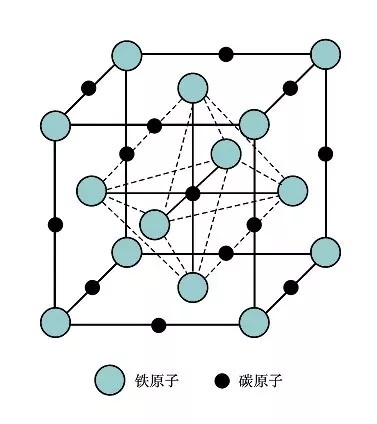

碳钢的分子结构图
由此可见,铸铁件大部分还是以碳钢为基础,铸铁主要由铁、碳和硅组成的合金的总称。

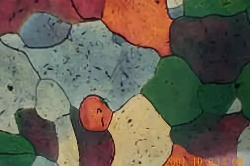

碳钢显微可视图
所以,只要是使用铸铁(碳钢)制作的刹车盘的都会生锈,不管你国产合资车还是进口车,只要是灰铸铁材质的刹车盘,都存在这样的现象。
因为铁氧化后分子量比较大,看起来比较严重,其实氧化总量非常细微,可能1-2脚刹车就磨没了,正常锈蚀,一个刹车盘可能几十年都不会锈蚀完,担心完全是多余的。
