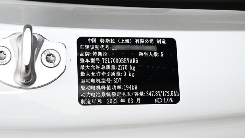

不过这一点很好区分,只要像燃油车那样,找到车辆的铭牌(一般在B柱下方),查看动力电池额定电压即可。这也算为后面的内容挖个坑,因为无论整体电压平台要做到何种效果,其动力电池的额定电压都是最具有参考价值的数据(一般均充电压会稍高于动力电池额定电压)。毕竟,满足动力电池的充电效率,是800V架构的最大目的。

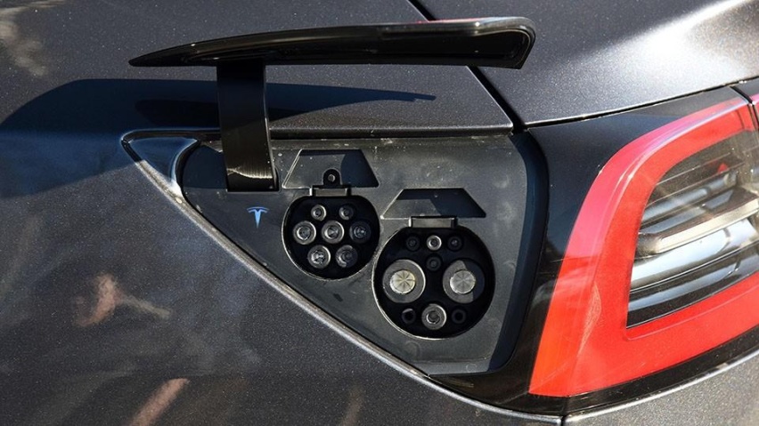

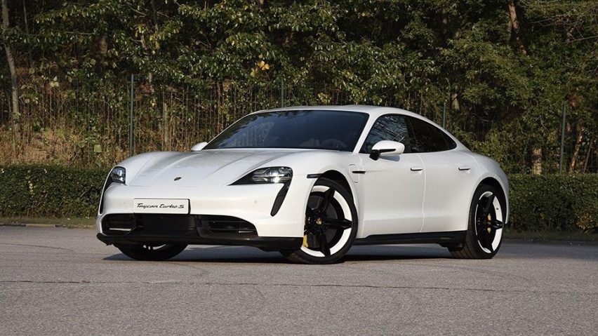

但这依旧不是今天要说的核心,因为即便是电压跑不满所谓的800V,也并不代表整体功率一定更低,这也是电动车与智能手机的差异。由于在整体功率的量级上,电动车要高出智能手机太多维度,所以电压与电流的些许差别,在最终的功率表现上就会带来很大的变化。而在电压逊色的情况下,更大的电流,依旧可以满足快充的效果。比如保时捷的800V方案,其最大电流为350A,能够实现300kW的充电功率。而采用高电流路线的特斯拉,其V3超充桩峰值电流能够达到600A水准,在400V架构体系下,依旧可以实现250kW的最大充电功率。

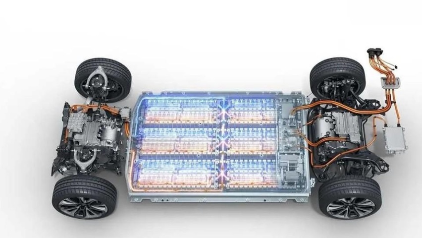

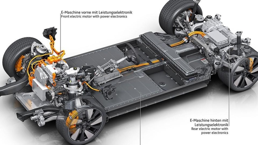

我们先看看足工足料的800V架构到底是怎么来的。除了为了满足补能效率,而必须升级为800V级别高压工况下工作的动力电池之外。包括电控、逆变器、OBC系统等等,都需要替换为碳化硅芯片。此外,电机、空调压缩机、加热器等零部件,也都需要耐高压升级。只不过在具体落地时,由于要兼容当下更多还停留在400V电压级别的充电桩设施,所谓“全800V”架构还有些许差异。但这并不妨碍在成本与结构布局方面,这一方案仍然是最昂贵的存在。
那么想要既满足800V电压标准又能省钱、省事,只在核心部件上升级800V,就成为一个好办法。具体来说,只要在动力电池这一核心目的地方面满足800V标准,基本就可以实现快充目的。至于其它的电机、电控等零部件,仍然使用原来的400V标准产品就好,成本也就控制下来了。但这样一来,高压输入低压输出的状态,就意味着这些零部件都需要通过转换器进行降压才能正产工作。然而这样一来整个能量的传递损耗也随之加大,导致快速补能之后,也在快速流失,堪比一边蓄水一边放水的游泳池。更何况,400V与800V混搭的结构,虽然更大限度的保留了原来车辆的设计结构与规格,但混搭的安全风险也是并存的。
但这还不算最骚气的操作,因为强如保时捷,在最开始开辟800V技术路线的时候,也由于配套零部件的匮乏,导致空调系统需要暂时委屈一下,运用400V技术下的旧货。真正把省钱还要上800V玩明白的,是整套零部件,包括动力电池在内,都延续400V架构,这样几乎可以做到不跟碳化硅这一成本杀手打交道。至于怎么实现800V规格的噱头,则通过串联两个400V标注的动力电池实现所谓的800V规格水准的充电电压。这种通过多块电池在充放电时采用串并联形式的快充办法,在智能手机领域也有应用。但在汽车,由于电池组BMS的压力,以及超高压带来的效率差异对比智能手机电池都是指数级提升。所以无论是从效率考虑,还是从安全性来说,这种所谓的低成本800V架构,并不可取。
