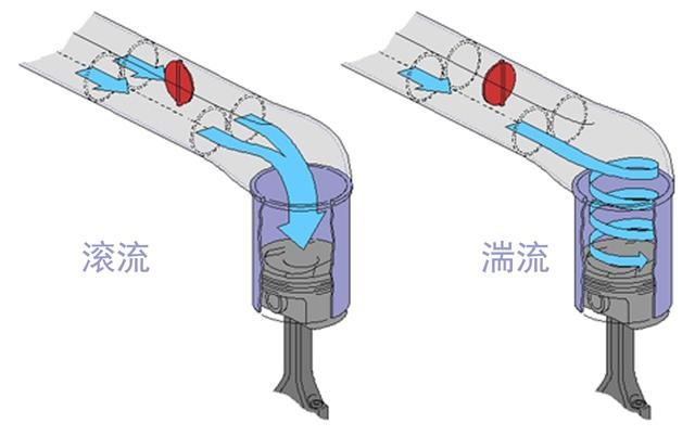

在进气冲程进气门打开,气流快速进入气缸,在碰到气缸壁和活塞后气流会在气缸内翻滚运动,这个运动可以快速打散汽油,促进其蒸发并且与空气混合。
而转速太低的时候气流进入气缸的速度也随之降低,气缸内气流运动不剧烈,就不利于汽油的充分混合。而且车速相同的情况下,挡位越高发动机输出的扭矩越大,喷油量就越大,这就更容易导致燃烧恶化,积碳增加。

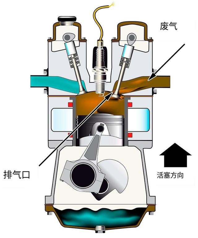

我们都知道在排气冲程活塞会把废气推出气缸,但活塞运行到上止点后燃烧室那部分还残留有一些废气,活塞是没办法把它们一起推出去的。只能靠之前快速流动的废气产生的惯性把它们带走。
而低转速下活塞运动速度慢,废气气流速度低,惯性自然更小,因此废气残留会更多。废气多了自然会影响下一循环混合气的质量。特别是转速低于1000转的时候气缸内废气残留更多,严重影响混合气质量和正常燃烧,此时为了保证稳定燃烧不熄火,发动机控制系统会增加喷油量,因为混合气越浓越容易燃烧,但这样做很明显会导致燃烧进一步恶化,积碳产生的速度会更快。
