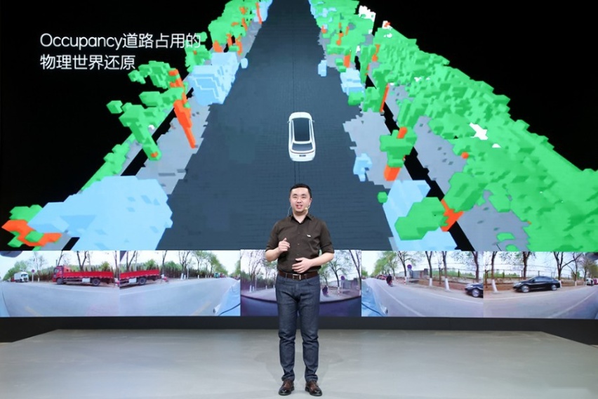

理想汽车在即将量产的城市NOA导航辅助驾驶算法中,使用了三种神经网络大模型算法:静态BEV网络算法,动态BEV网络算法以及Occupancy网络算法进行还原,并使用NeRF技术增强Occupancy网络算法使之实现更高的精度和细节。静态BEV可以在部分摄像头被遮挡,车道线模糊的时候依旧可以补充出道路结构,解决了高精地图数据实时性的问题;动态BEV神经网络具备了一定的“脑补”能力,已经与人类的思维方式高度接近,例如当车辆同时出现在多颗摄像头视野内时,动态BEV可以稳定地追踪并感知出物体的距离与速度;Occupancy网络算法,则可以对物理世界进行数据化建模,通过纯视觉可以还原物理世界的真实场景,例如路上的垃圾桶、临时的施工牌等“通用障碍物”。在这个基础上,理想汽车使用NeRF技术,进一步提升了Occupancy在远距离的分辨率,让系统的感知能力更加强大。
基于以上三种神经网络大模型算法的感知结果,系统会实时输出周围所有交通参与者的轨迹预测结果,这样的预测结果可以为理想汽车的智能驾驶系统在城市复杂场景的决策规划提供准确信息。
