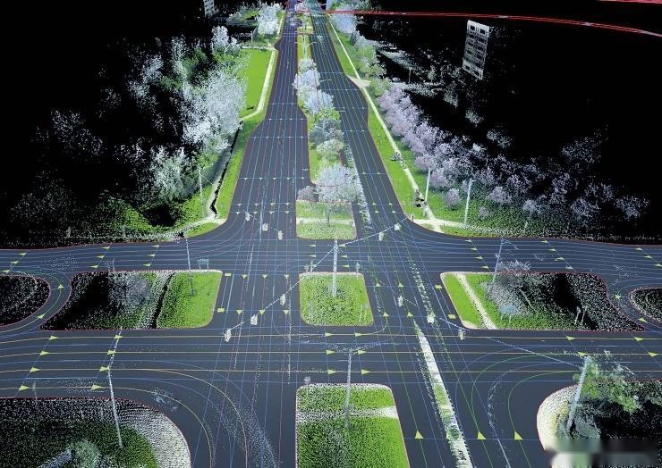

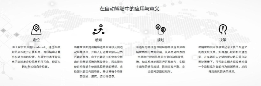

另外,高精度地图的“高精度”还体现在信息量上,它的信息更加全面。

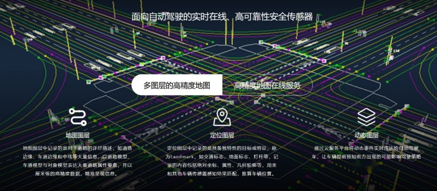

高精度地图划分了许多不同的图层,不同图层绘制了不同且大量的信息。
以四维图新的高精度地图为例,地图图层中,除了正常的道路形状、方向、曲率等,还有道路的坡度、侧倾、高度;车道线的类型比如实线、虚线,白色、黄色;隔离栏、绿化带等道路边沿信息。
定位图层中,包含红绿灯、交通指示牌、人行横道等交通设施信息,以及更加精细的路边地标数据。由此,可以协助车辆的传感器更好地定位自身。
最后一个动态图层,则包含了高频变化的道路信息。比如,交通事故、交通管制、道路拥堵状况、施工情况、天气情况、道路标识线变化、指示牌变化等动态交通信息。

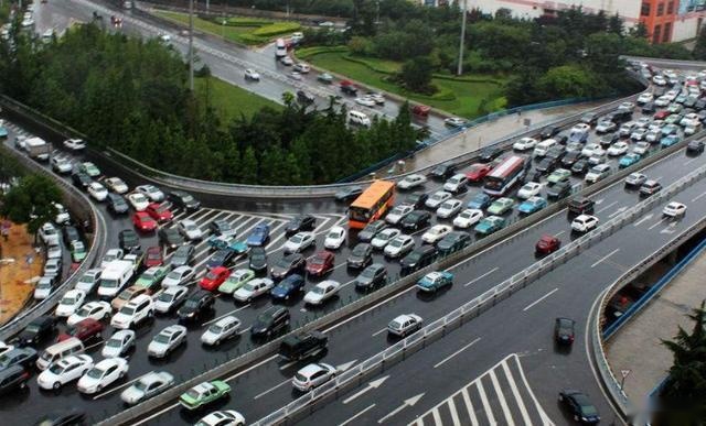

比如,上下匝道时明确实线起始位置,明确路况、排队车队的起点,可以及早做出变道规划,避免加塞与错过路口的风险。路口转弯时,也能够辅助规划行车路线。

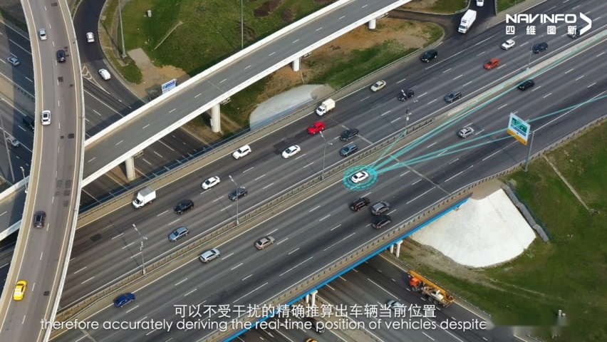

车道级的定位精度,以及各种地标信息,也可以辅助车辆准确定位自身位置。即使没有卫星定位信号,车辆通过地标信息与高精地图做比对也能够精确推算车辆的当前位置。

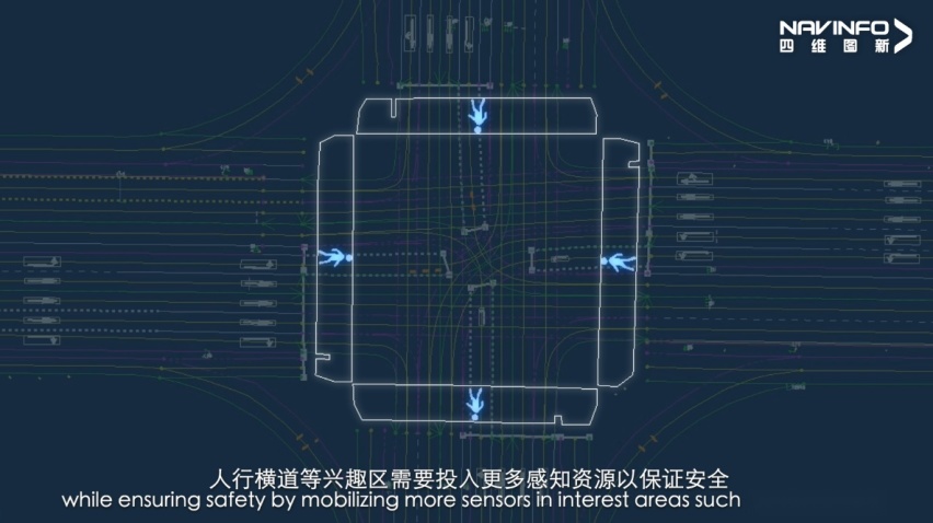

高精地图可以将道路标志物信息,比如道路导流线、人行横道、红绿灯等信息提前输入给辅助驾驶决策模块,车辆自身感知系统就能够优先把感知能力分配给道路上动态的车辆、人员等兴趣点。
从而,变相提高了有限算力下的感知能力。

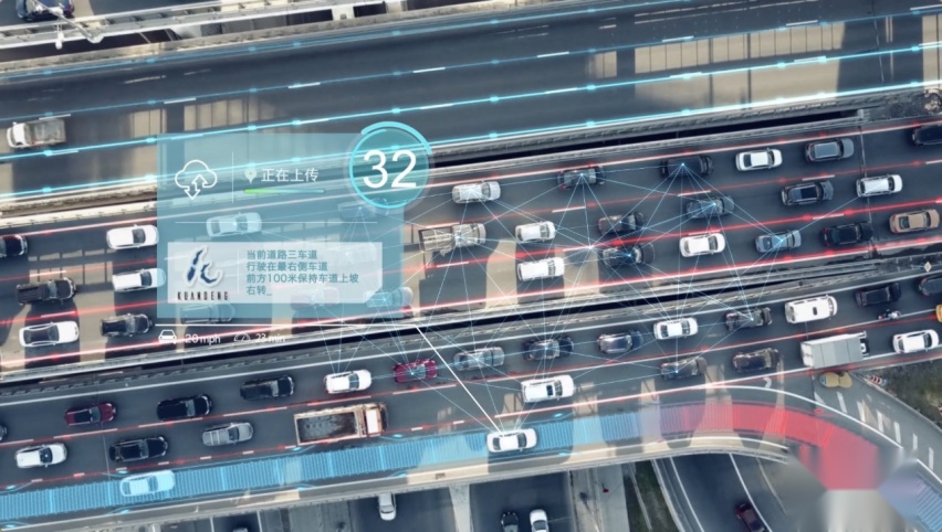

特斯拉FSD和Mobileye的REM都采用了众包地图的概念,即每一辆搭载该系统的车辆都是测绘车。将行驶过程中采集的数据上传到云端,形成新的动态图层,搭载该系统的车辆越多,地图越精确,更新越及时。

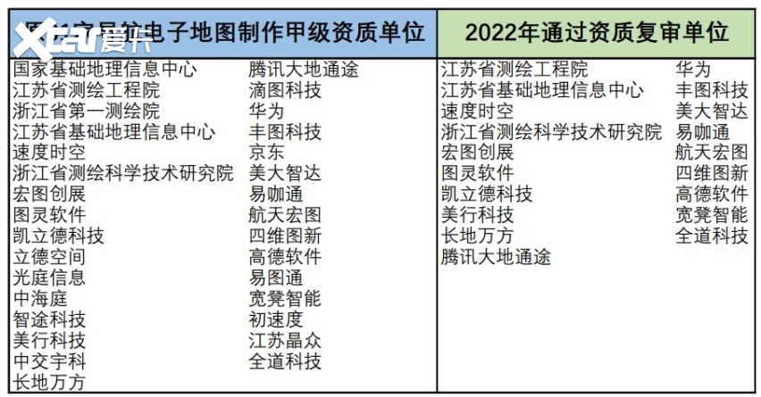

另外,地图自古以来都是兵家重器,因此国家对于测绘资质的管理相当严苛,拥有高精地图测绘资格的寥寥无几,后进者也无门而入。
图源:盖世汽车
而车辆收集测绘而来的数据又是自动驾驶技术的核心,灵魂所在,车企自然不愿意交给别人,如此一来,高精地图就成为了需要避开的“雷区”。

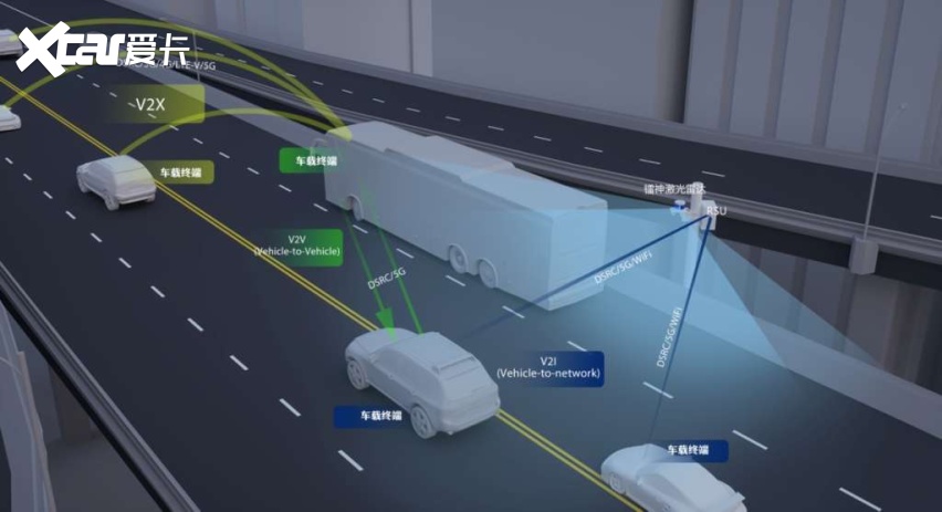

甚至面对一些极端场景,比如鬼探头,自我感知以及高精地图都无法很好的做预知,这时候,角落里默默无闻的车路协同就要出来刷存在感了。
不识庐山真面目,只缘身在此山中,换个视角,鬼探头就有解了。

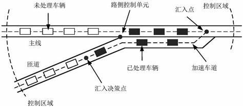

试想这样一个场景,匝道汇入主路。
理想的方式是什么,主路的车辆依次排列留出合适的间距,匝道车辆在辅道完成排列与提速和主路车辆速度一致,在恰到好处的时间到达恰到好处的位置,如拉链般依次嵌入。
整个过程不能因为可能存在对方行为的不确定性而做出减速/避让行为,从而最大化道路的通行能力。
以此需求来倒推车辆功能:靠近匝道时,车辆感知和高精地图需要共同确认车辆位置,交由车路协同作为中央大脑,决策分配每一辆车辆的车速与到达路口的时刻,位置,最后由车辆感知来实现这一决策。
基于个体视角的自动驾驶是不可能完成这一任务的,需要的是车辆感知、高精地图、车路协同的通力合作。
