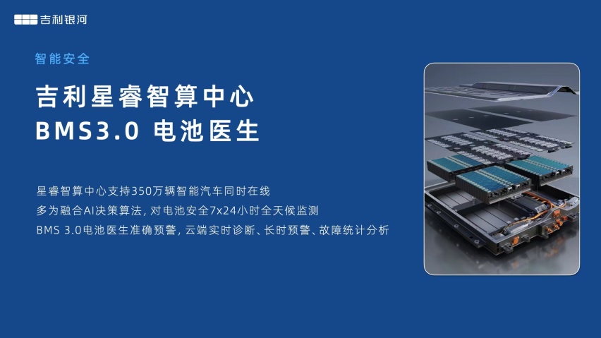

在“智能安全”方面,“BMS 3.0电池医生”以吉利独创“多维融合AI决策算法”,对电池安全进行7×24小时的全天候监测。拥有超强算力的星睿智算中心可以支持350万辆在线车辆的智算需求,能实时感知在线车辆的“三电”安全状态,实现云端在线实时诊断、故障统计分析等诸多功能。

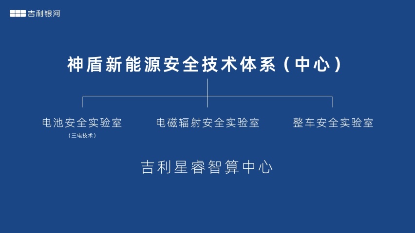

不断刷新行业标准的“神盾电池安全系统”,是吉利在电气化时代造车体系力的缩影。吉利围绕“神盾电池安全系统”构建起“神盾新能源安全技术中心”,基于电池安全实验室、电磁辐射安全实验室、整车安全实验室以及可提供强大算力支持的星睿智算中心,展开全方位、贯穿整个电池生命周期的安全技术研发和验证。对于供应链体系,吉利也要求供应商都统一使用“神盾标准”严格要求,保障产品一致性的“门槛”。吉利在动力电池安全领域所有看得见或看不见的角落,都以更高、更极限的标准进行要求,才成就神盾电池的优异安全性能。

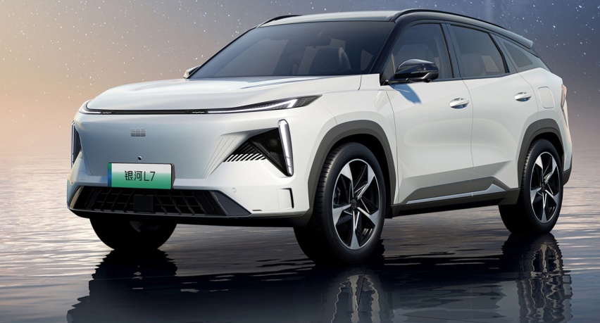

对于即将上市的吉利银河L7,是首款得到吉利神盾电池安全系统赋能的新能源汽车。从架构十宫格专利到整车笼式防护;从快充安全到母婴级防辐射;从电池针刺不起火到电池包防爆设计;从行业领先的BMS3.0“电池医生”智控系统到24 小时星睿智算中心云端守护,吉利银河L7拥有“八重神盾、八级防护”,安全性远超想象,必将成为一款超越期待的中高端新能源车。
