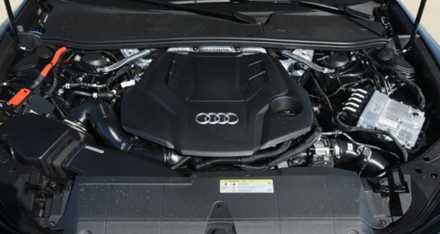

已经解决完或修复完烧机油的发动机,有一些车友担心日后机油温度还会太高,导致活塞环再次堵塞,导致烧机油问题,因此更换成锻造的金属油底壳,这样可不可行?
锻造金属油底壳,的确会在一定程度上帮助我们控制机油的油温,但这里有三个维度是不可忽视的。
第一个维度:如果更换成锻造油底壳,在发动机热机状态下,它有一定的散热性,使机油保持一个相对比较好的油温状态,但同时在冷车的时候,发动机由于需要温度快速升高,使得混合气燃烧的效能提升,降低燃烧的回分物,但是由于锻造油底壳它的散热性较好,使得发动机升温速度也降慢,那么在冷启动的过程中,最需要进行热机的环节上,使得燃烧的回风物更大,实际它是一个双刃剑。
第二个维度:机油的油温是不是控制的较好,就可以防止活塞或堵塞举个例子,举例有一个335度,已经沸腾的菜籽油,还有一个230度已经沸腾的豆油,在230度已经沸腾豆油当中加入一小把白糖,会发生一个现象,这个230度豆油,出现了快速的结痂干涸,这也就是发动机油环儿为什么会堵塞的原因。而335度的菜籽油,即便在230度豆油已经干涸的情况下,它依旧保持沸腾状态没有进行干涸,也就堵塞不了活塞环儿,因此在同等条件下,燃烧灰分物一样,含量的情况下,越低的油温,出现结枷和卡滞的时间就会越往后延长,这是一种理想的比较。
如果还理解不了,继续举个例子,有很多2.0t的发动机,在以前都是用商务车的状态下,长期在长途上或高速上行驶,这类发动机,极少在20万公里之内出现明显的机油消耗,大多数出现在二十万公里之后,有大量的异常机油消耗,这些2.0t的发动机,由于长期是长途行驶,它的燃烧性能一定会更好,燃烧灰分物一定会更低,使得发动机的油温,即便是在115或125的状态下依旧不现,不会出现过早的堵塞油环儿,导致烧机油问题。
比如说德国生产大众发动机,或奥迪发动机,它一样烧机油,而且烧的并不少,治理工时费非常高昂,这些车长期在一个较好的路况上行驶,在高速公路上行驶,它依旧会出现烧机油,原因就是长期在高速公路上行驶,油温相对控制的也是比较好的,就是由于燃烧的问题,燃烧灰分物是避免不了的,因此发动机的属性和一些特殊的结构,导致了我们发动机,出现烧机油是一个必然现象。我们可以做预防,但是要接受这个最终的结果。
第三个维度:发动机自燃属性的问题,所有的内燃机以直喷发动机为例,都规避不了一个问题,汽油一定会进入到机油当中,当汽油进入到机油当中的时候,如果含量越高,比如说经常短途行驶,经常经常在市内拥堵的路况下行驶,自然而然会改变机油的剪切性,机油仅仅以保养手册要求的公里数进行更换,是远远不够的,一定要结合自身的路况和车况,驾驶习惯来决定机油什么时候进行更换,如果汽油进入到机油当中,久而久之时间长了,机油的剪切值出现了明显的改变,机油的油膜被破坏掉了,这个时候机油就没有抗高温性能,更加容易导致在较少的灰分物的情况下,出现活塞环堵塞,导致烧机油问题。
从以上三个维度是预防烧机油,或者是修复烧机油之后,想要再次杜绝烧机油的问题上,很容易忽视的,那么有没有办法可以有效的,预防再次堵塞烧机油问题?
第一点:经常短途行驶的话,汽车要早点换机油,不要等到保养手册要求的公里数换机油。
第二点:要使用正规渠道的机油,建议使用三大品牌的机油,性能机油的确在体感上会使得我们的驾驶有一些体感乐趣,但是和体感乐趣相比,机油的稳定性更重要,三大品牌的机油,它的稳定性要更好一些。
第三点:油路要经常保持一些清洁,使用pnf技术的清洁剂,只要降低燃烧的灰分物,就可以在很大程度上去规避活塞环堵塞的问题,所以油路清洁,必不可少,而且一定要有效的进行好油路清洁,如果修复好烧机油,或者是现在车辆已经不烧机油了,我们从容易被忽视的三大维度上,提出三种主要的预防方式,在杜绝烧机油的问题上少走弯路。
