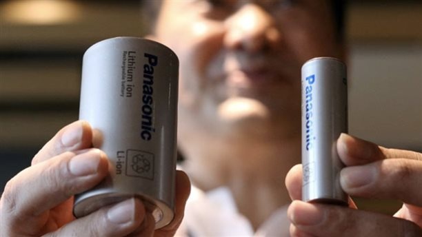

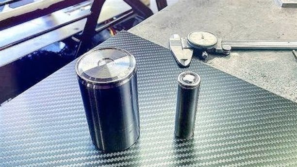

它对比前两代电池,确实有了非常大的突破,上面也提到了性能、成本都优化了,这和它在结构、工艺上的创新有很大关系(后面会讲)。最明显的变化,应该是它的尺寸,4680电池命名延续了前两代的思路,46mm代表它的直径,80mm则是它的高度。相比前两代,4680圆柱电池尺寸上大非常多。
而变大的尺寸,同样也能给电池带来非常大的改变。
首先单个电池的尺寸越大,它的电池容量也会越多。按照特斯拉的数据,4680的电池容量是2170(Model3/部分Y)的5倍,是1865(特斯拉首款车型用的)的8倍以上,同时它的能量也提升到了20-30Ah,这点要比2170电池高5倍左右。

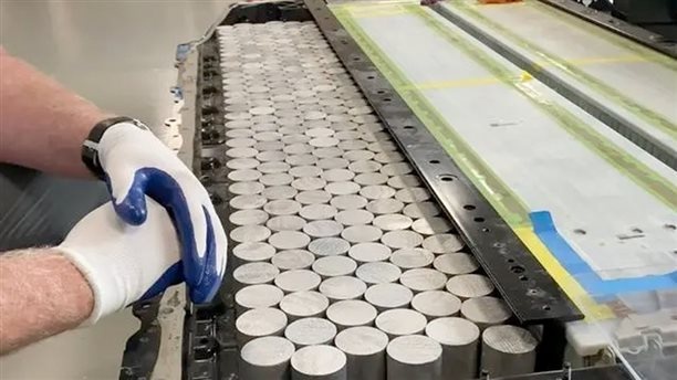

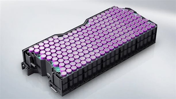

这几个变化带来的好处,是,汽车电池包内对于电芯的需求数变少了。拿ModelY举例,续航505km车型所使用的电池包中,如果用没升级之前的1865电池填满电池包的话,大概需要700个电芯;用2170电芯组装的话,填满整个电池包大概会减少到400颗电芯;那么,如果用4680电芯的话,填满电池包只要96颗左右。

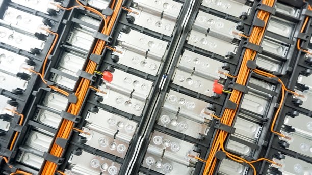

首先,我们得知道,把电芯们塞进电池包并且组装好的成本很大,单体电芯的成本、固定框架的成本、电焊固定的成本,电池数量越多相对焊点也就需要更多。而且,单体电芯之间的外层之间也会留有缝隙,从这个角度来看,电芯数量越多,电池包内的空间利用率就越低,相应对续航里程会产生一定的影响。
所以,特斯拉的4680电池可以减少焊点、提高组装效率、降低安装/生产成本、提高续航里程;根据工艺数据,原本2170电池包的焊点是1.7万个左右,但4680电池的焊点减少到了1600多个,两者相差十倍左右。

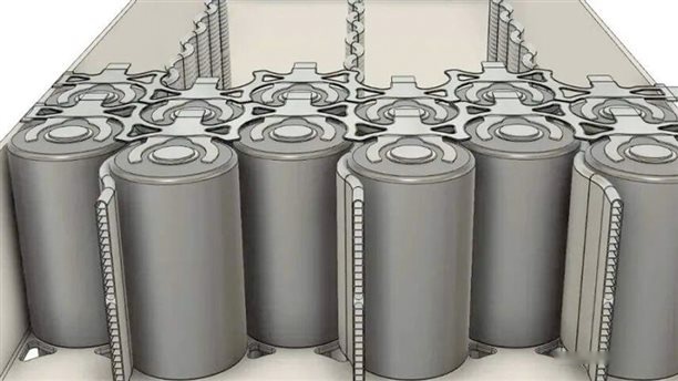

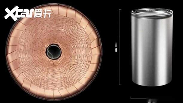

这也就是为什么在特斯拉之前,没人想把圆柱电池做大的原因,有极耳的存在反而是大圆柱电池的负担。于是特斯拉的4680电池就取消了极耳,将正负极的铜箔和铝箔剪一下,变成很多类似极耳的接头(全极耳,也可称无极耳设计)。
但是,在业内看来,4680电池的生产难点中就包含了这个设计。
首先,电芯采用了全极耳技术,这种技术对于生产工艺要求非常高,它是让正/负极极片边缘的导电涂层通过集流盘和电池盖接触,让电流通过导电涂层和外壳到达电池外接电路上,提升电芯的散热能力。然而,全极耳技术很难折叠整齐,且对激光焊接设备、工艺的要求都非常高。
