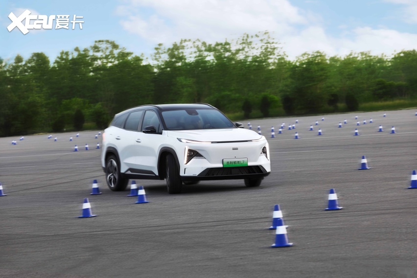

本次活动并非道路试驾,官方安排了百公里加速、制动、麋鹿测试、绕桩、城市道路模拟和舒适性体验等传统科目来感受车辆的加速、制动以及操控性表现,所以我们与车辆的接触时间并不太长,但总体来讲该车确实给笔者带来了很高的好感度。

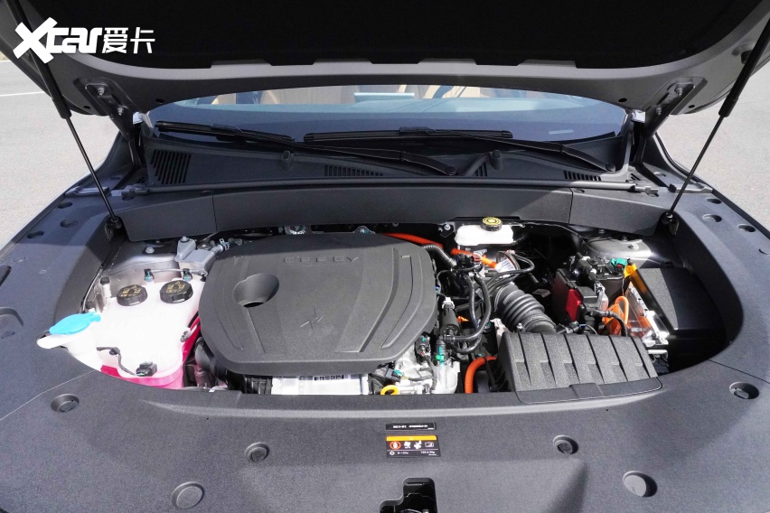

在介绍银河L7的动力体验之前,我们还是要先简单说说它的这套动力系统。
该车的燃油动力部分为一台专为混动车设计的1.5T B-plus发动机,其热效率目前是全球量产发动机中最高的,达到了44.26%,发动机最大功率和峰值扭矩则分别达到了120kW与255Nm。
混动部分则包括P1、P2两台电机,二者功率分别为60kW与107kW。
在这套系统中,P1电机可以与P2电机一同参与驱动车辆,配合3挡雷神DHT电驱,系统可以达到287kW的综合最大功率及535Nm的综合最大扭矩,数据表现上还是很抢眼的。

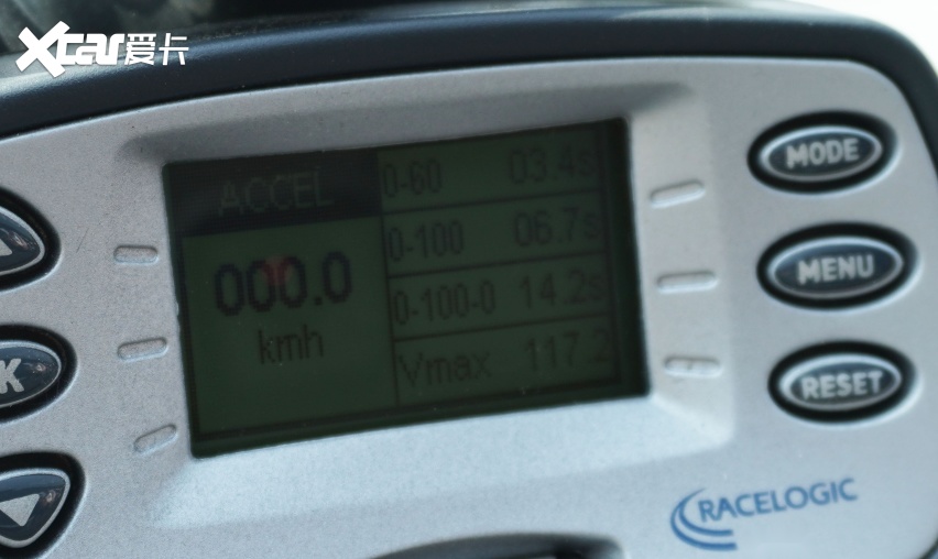

在实际的0-100km/h测试中,银河L7也确实没让人失望,官方给出的零百加速是6.9秒,但现场测试时该车跑出了6.7秒的好成绩。
要说明的是跑出这个成绩也有个前提,必须是电池的SOC值超过85%的条件下,如果电池一直处于亏电状态,那么该车的提速时间会慢1-2秒。
与动辄与零百加速3、4秒的电动车来对比,银河L7的加速成绩可能不算出众,但在插混车中,尤其是20万元以内的插混车来说能跑出它这个成绩的还真没几个。

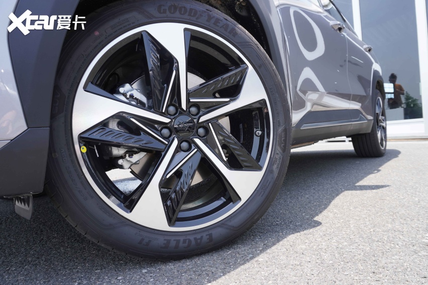

其制动表现优秀要得益于搭载的博世ONEBOX电控制动系统,能提供更快的响应速度,0-100mpa的建压时间小于150ms。
并且ONE BOX电控制动系统也将轮边建压和踏板脚感解耦,轮边制动力会根据踏板开度实时调节,让脚感更加线性舒适。
同时该车搭载的固特异EAGLE F1轮胎,本身也有抓地力强、操控性敏捷、制动距离更短等特点,可以说它也为银河L7的优秀制动表现做出了很大贡献。

银河L7的操控表现同样属于上乘,毕竟该车基于e-CMA架构打造,骨子里就有着优秀的欧洲驾控基因。
不过吉利也针对国内路况与用户偏好对悬架偏频进行了调校,使前后配重比更接近50:50,拥有更好的抓地力和弯道操控性,兼顾驾乘舒适性和运动驾控性。
试过银河L7才知道,性能&节能兼顾并非说说而已

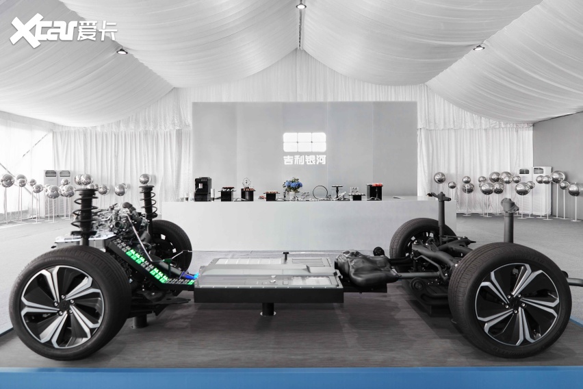

车辆采用前麦弗逊,后E型四连杆组合,后四连杆悬架相较于后三连杆悬架轴向钢度更大、操控更稳定、结构强度和耐久系数更高。
长行程悬架设计可以提供更长的缓冲空间,更多的抓地力和行驶稳定性。更低的前悬架侧倾中心,会提高操控稳定性和平顺性,为减振器、弹簧等带来更宽的调校空间。
因此在进行连续绕桩时,银河L7的侧倾抑制会比较好,整车重心不会大幅度转移,车辆的整体控制是比较从容的。

在驾乘舒适性方面银河L7的表现也很不错,该车采用世界知名供应商万都的减振器,在做高速过陡坡、颠簸路、减速带等体验时,其高速阻尼斜率抑制减小,能够有效降低破损和颠簸路面的生硬感,细碎的颠簸也都被底盘很好的吸收掉,悬架也不会产生多余的弹跳。

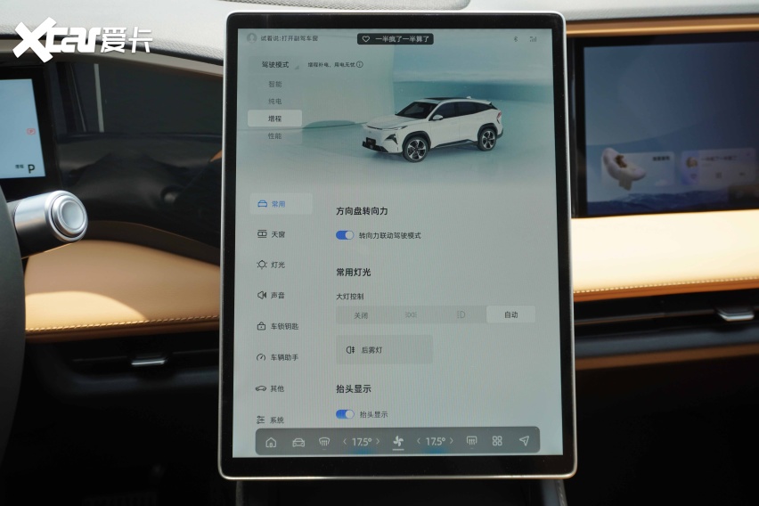

在驾驶模式方面,银河L7提供4种选择,分别为纯电、增程、智能以及性能。
性能模式配合弹射起步,能做到6.7秒的零百加速;而增程模式算是一个低油耗,低电耗的模式,对于不想充电还想省油的用户很有帮助;不过最省心的肯定是智能模式,该模式下车辆会自行判断驾驶者意图,并在0.2秒内快速进行串联、并联、混联等20种工况的切换,实时匹配最适宜的模式。

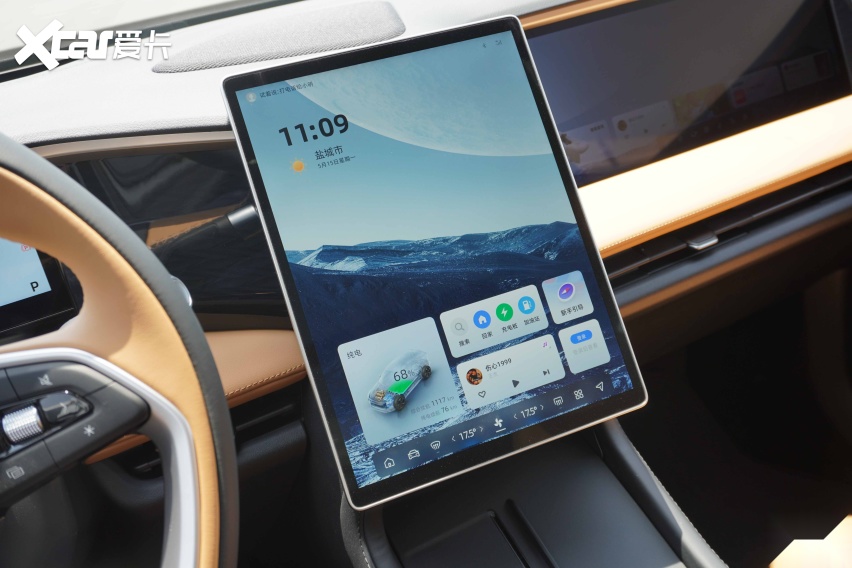

银河L7的中控台设计属于简约科技风,由10.25英寸仪表+13.2英寸中控屏+16.2英寸副驾屏+25.6英寸AR HUD组成的车机交互系统,把该车的科技豪华感提升了不少。
虽然我个人很不喜欢将传统机械按键完全取消,全部采用中控触屏+副驾屏控制,但好在该车的车机系统确实很好用,无论是触屏还是语音控制交互体验都非常流畅,其语音控制不但识别率高反应执行也相当迅速。

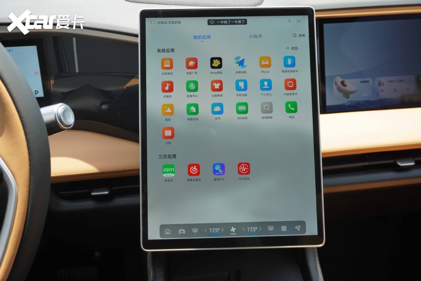

中控界面的UI设计与操作非常像手机,因此上手特别快,搭载的APP也比较丰富实用,能给出行提升不少乐趣和便利性。
但个人感觉主界面菜单还有优化空间,一些比较常用的功能其实应该放在一级菜单,比如该车的座椅加热、通风还有按摩功能,隐藏在二级菜单里不但不好找,开车时想用中控屏操作也比较麻烦。
